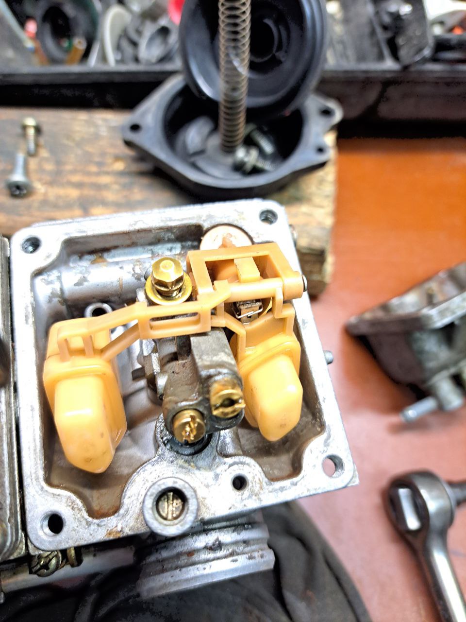

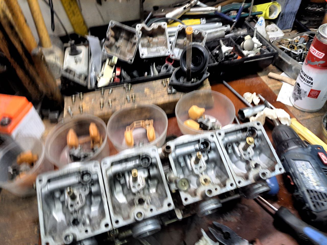

Всем привет! Купил вчера Diversion 400, орала постоянно, плохо возвращались обороты, ездить невозможно.
Сегодня мыл карбы, всё полностью промыл, была вода и ржа из бака.
Промыл бензонасос, поставил новые шланги, топливный фильтр.
Всё собрал, а проблема осталась, симптомы такие:
Заводится хорошо, на подсосе орёт, убираешь глохнет через 15 секунд.
Начинаешь ехать, ровные обороты, начитаешь втыкать вторую - сразу орёт как сумасшедший, не успокаивается.
винты обогащения не крутил.
винт барашек посередине карбов крутил, вроде выставил обороты ХХ, но после того как трогаешься и едешь, газуешь больше 4 тысяч, начинает орать!
Может подскажите, что это может быть? Заранее спасибо)

Трос газа проверь, как вариант

второй раз перебрал карбюратор, прочистил всё что можно, винты настроил на 1/5 оборота, орёт как бешеный :dash2:

Дроссель точно закрывается? Ну проверь привод заслонок визуально и мануально.
