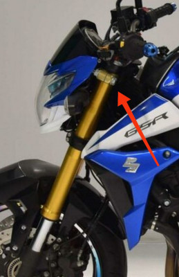

Всем доброго) подскажите пж что за непонятный хомут установлен на вилке мотоцикла? Пересмотрел кучу таких же байков и нигде такой приблуды нет). Они установлены с обоих сторон одинаково.

Предположу, что там установлен демпфер...

Пересмотрел кучу видео про демпфера, если и есть зажим такой то он только с одной стороны, а на этом байке их два, слева и справа на перьях :unknw:

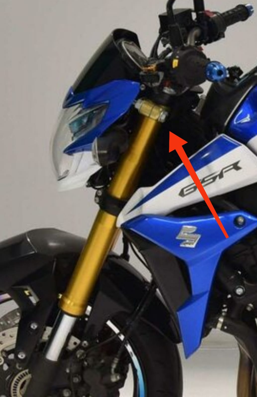

Вот еще фотка с другого ракурса)

Крепеж морды, например.

Предположу, что это остатки простеньких клипонов, потипу вот этих

Раньше стояли клипоны на этих хомутах, и чтоб по быстрому их снять не снимая траверсу, трубы-ручки от клипонов просто отпилили, а хомуты остались...

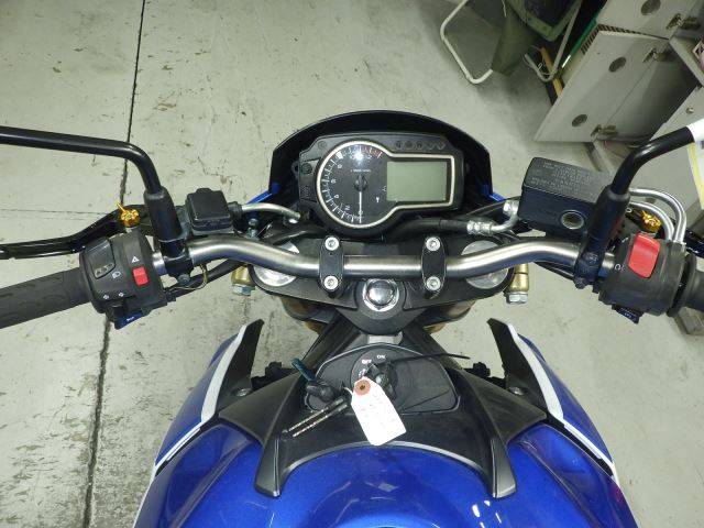

Вот тебе и японский аукцион :-( проверяльщик в листе даже мелкую царапку указал, а такой момент нет :-(

Японец ни чего не отпиливал, у него похоже были относительно быстросъёмные клипоны для трэк дней, или любительского монокубка. Но то что он не просто катал трэке, а с замахом на максимальный результат, настораживает.
Судя по цвету руля, это мот 15-16 года, и это хорошо, т.к. он не попадает под отзывную компанию по замене толкателей и распредвалов на моделях 13-14 гг. Плоская эмблема "S", говорит, что это задушенный внутри японский вариант. И раздушка его обойдётся нынче от 20К руб.
Так что, если приглянулась эта модель, то желательно искать дилерский мот 15-16 годов, если 13-14 гг., то с отметкой о прохождении отзывной компании(11-12 гг. были без проблемных толкателей)

https://new.motopodbor.com/1790763 вот аукционник на него)
