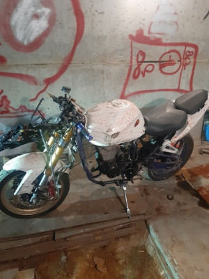

всем привет! Купил мот, 13к, без акб, без глушака, без пластика частично. Собираюсь восстановить значит, заказал, пришел глушак с мото18, нужна ли доп прокладка со стороны мотора? Банка отдельно куплена, банку думаю просто проварить. И второй вопрос, если у кого такой мот, куда акб цепляется, в плане проводов? И провод со стартера, толстый, на конце типа кольцо. Куда сувать? Может у кого есть типа как инструкция может?

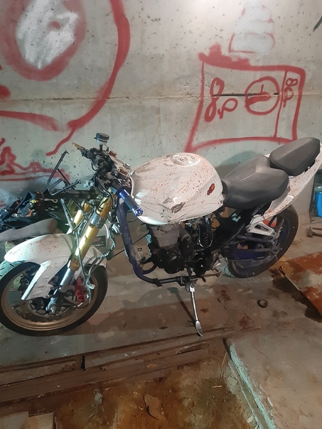

вот оно

Kinzzzza писал(а): Чт апр 04, 2024 14:46 глушак с мото18
Удивительно, что смог что-то найти )
Kinzzzza писал(а): Чт апр 04, 2024 14:46 нужна ли доп прокладка со стороны мотора
Скорее всего да, если там не на конус обжимается место соединения при затягивании гаек.
Kinzzzza писал(а): Чт апр 04, 2024 14:46 провод со стартера, толстый, на конце типа кольцо
Должно быть силовое реле (аналог втягивающего на авто, только оно ничего не втягивает, но по токам и расположению на электросхеме занимает это же место).
Провод с АКБ - на реле, с реле - на стартер.
Кнопочка на пульте замыкает реле, стартер начинает крутить )
Масса с АКБ прикручивается к двигателю в районе стартера.
