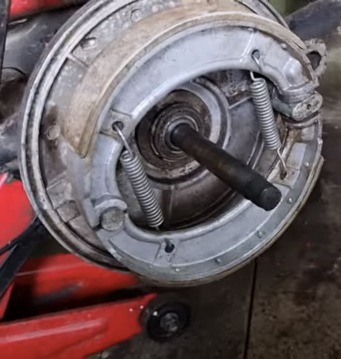

https://radikal.host/i/fBN2XP
Вот внутри колеса коляски Спутник такая крышка должна быть , которая держит колодки .
Где такую взять , или от чего подходит ?
Geodozer
Сообщения: 3,977
Иж планета 7.108 с коляской Реставрация 1989 года
#7 Сообщение Geodozer »
VDJMAR писал(а): Пт май 17, 2024 19:24крышка
Барабан что ли?
Скачай мануал, там картинки есть, к картинкам подписи с правильными названиями деталей.

ИзображениеНашел, что на сленге совководов это барабан тормозной.

В стране совководов никто не знает чем отличаются колодки тормозные перед от зада.
И как понять какие нужны колодки тормозные на коляску Спутник ВМЗ.
Коляска как раз для мотоцикла Иж.
Мне все продавцы на Авито, озон и тп базарят, что продают только передние или задние колодки для Иж.
Какие на коляску ставятся не знают !!!

VDJMAR, на люльку ставишь заднее колесо. и не ебёшь мозги

VDJMAR писал(а): Ср май 22, 2024 17:16 продают только передние или задние колодки для Иж.
купи и те и те. какие подойдут те и ставь. а другая пара на мот пойдет
