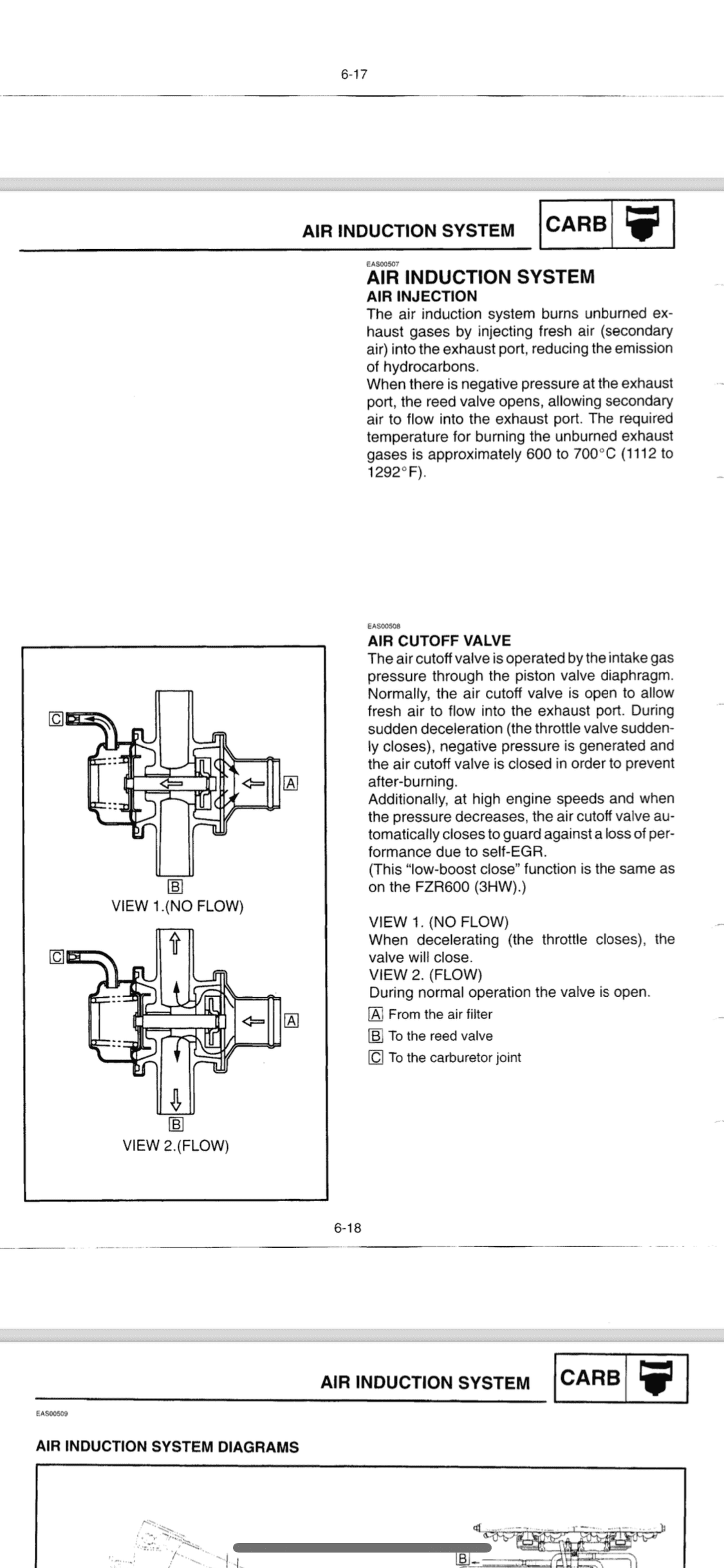

:dash2: Ребята всем привет. Yamaha r6 2001г пробег 55к вроде😁😬 Уже сил нет искать где находится эта «AIR INDUCTION SYSTEM». Предистория почему я это ищу. 1 бензонасос постоянно работает (когда мотоцикл холодный насос накачал и отключился, как только покатаюсь и прогрею мот насос постоянно качает и не может накачать.. заглушив мотор включаю кнопку стар двигателя и выкл и насос так может качать раз 10. 1. Я уже чистил крабы несколько раз. 2. поменял фильтр в баке и между баком и насосом. 3. Поменял насос. 4. Когда он качает во время его работы отсоединил я шланг от насоса к карбам и там есть давление пшыкает и воздух и льется бенз. При открытии крышки бака бенз все равно не поступает. Такое чувство как будто не течет бенз в насосо потому, что фильтр прозрачный и я наблюдаю что бенз не льется.. на холодную очень быстро набирается прозрачный фильтр и накачиваются карбы.. что за фигня не знаю… пальцами много раз поднимал поплавки думал может увижу что иглы залипают но нет все ок…
2. Вторая проблема это только на горячую когда останавливаешься может может заглохнуть сразу, заводится труднее чем на холодную, могут плавать обороты и может заглохнуть а могут зависать обороты на 2000-2500 оборотах.

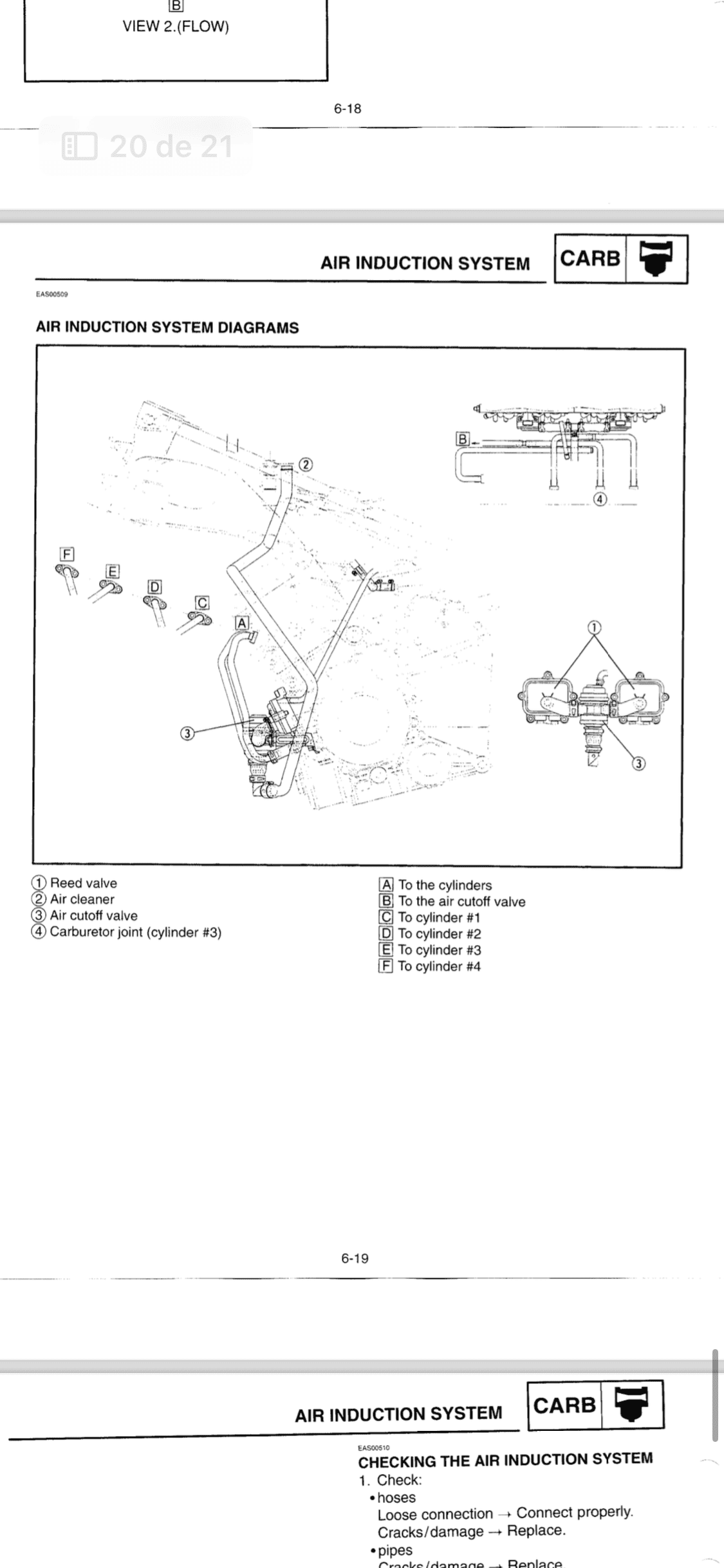

В мануале увидел такую вещь как «AIR INDUCTION SYSTEM» нигде не могу найти ни на форум, что это и где может быть на моделях 99-01 годов у меня 2001 уже все пересмотрел но этого нет… Хотя в мануале есть как-то странно..
Кто-то знает где это штука?

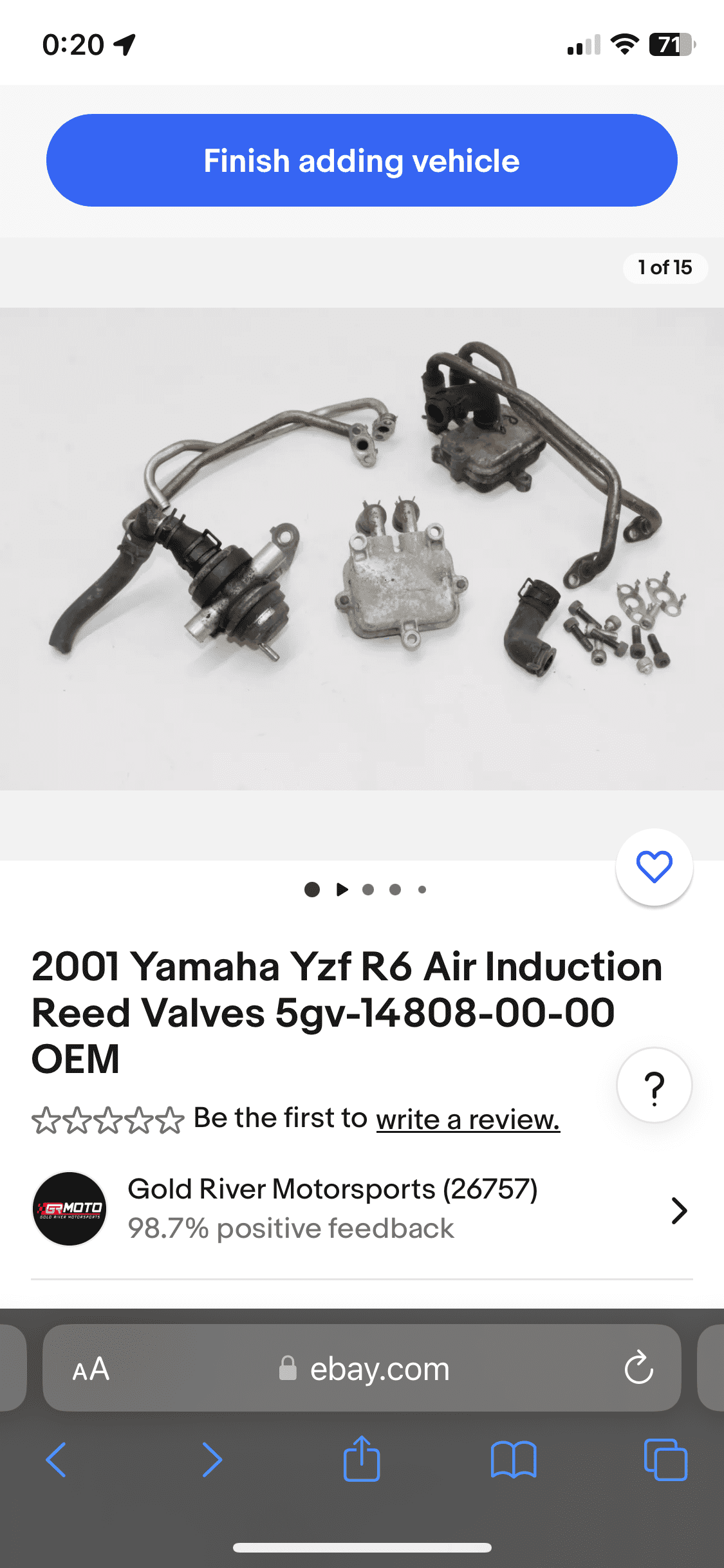

Даже на e b ay нашел это но в мотоцикле своем и рядом ничего не видел похожего…

Спасибо, я знаю как переводится, впускные патрубки и фильтр я вижу потом идет карбюратор (в патрубках и фильтре никакого клапана нет)… я этим мотоциклом владею уже 4 года и за это время много чего поменял и починил в нем, но такого как в мануале и на фото клапанов я не видел…
Хотелось бы, чтобы кто имел дело с таким мотоциклом подсказал, где он конкретно находятся, мне кажется что там вообще такого нет, я могу ошибаться но я уже весь мотоцикл пересмотрел…
В мануале говорится об клапане который вторично нагнетая выхлопные газы. Мне кажется, что он должен быть где-то возле коллекторной группы, но ничего там подобного не вижу…

На фото клапан рециркуляции отработавших газов. У тебя его могли выкинуть или может быть версия мотоцикла без него. Проследи куда идут вакуумные патрубки от впуска, этот клапан управляется вакуумом. Если его нет, то его нет

Спасибо тогда у меня его нет, у меня как на скриншоте от мануала эти вакумные трубки заглушены если мы я правильно понял и пишу о них. Тогда я не пойму как мотоцикл работает на холостых? Когда едешь открываешь дросельную заслонку и он набирает обороты это понятно, но когда стоишь заслонка плотно закрыта и никаких отверстий нет в заслонки, как тогда поступает воздух в двигатель который поддерживает холостые обороты? Чем это регулируется?
