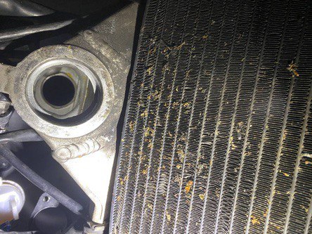

Всем привет. Решил поменять подшипники в рулевой колонки не могу понять снизу у меня не круглое отверстие а овал… такое может быть? я просто перед тем как заказать подшипники хотел бы с вами проконсультироваться в интернете ничего подобного не нашел… нижняя проставка подшипника была лопнута поэтому не могу посмотреть какой она формы…

Смотри подшипник продается с двумя вставками металлическими и между ними стоит подшипник. Как называется эта вставка хз обойма чтоли.. сверху рамы у меня круглое отверстие там внизу овальное на фото видно, но вряд ли это из-за падения можно было так погнуть… надеюсь это так и должно быть

Деформировано отверстие. По факту это замена рамы.

Офигеть… это целый Геморой еще и только начала сезона… а не по факту что? Там не влазит буквально 2мм подточить обойму? Нагреть и чуть сплюснуть? :dash2:
Подшипник рулевой колонки Yamaha r6 2001
#6 Сообщение Самоделкин96 »
Там допустимые погрешности в сотых мм измеряются, ничего ты с этим не поделаешь, как бы не ровнял- подшипник будет съедать очень быстро, за пару сотен км

Denysyamahar6 писал(а): Вт июн 18, 2024 23:15 Нагреть и чуть сплюснуть
геометрия не сойдется.
Denysyamahar6 писал(а): Вт июн 18, 2024 23:15 не по факту что?
Я бы озвучил, но на кону такого ремонта может стоять жизнь. Поэтому отнесись к этому философски и найди новый мот или донора.

Нельзя люминь ровнять... Она накапливает усталость, потом лопается
На мощном мотоцикле с острой геометрией, а спортбайк это такой мотоцикл, такой ремонт с очень большой вероятностью приведет к плохим последствиям
Надо или раму менять, или мот на запчасти пускать. Во втором случае интересует вилка в сборе, с траверской, осью траверсы и осью колеса, если вилка не убитая))

Мото Скот писал(а): Чт июн 20, 2024 10:15 развальцовка произошла от одного удара
Думаю да. При столкновении когда упавший мот летел задним колесом вперед. Переднее колесо стукнулось об препятствие и оттянуло нижнюю часть рулевой колонки вперед.
Виталий писал(а): Ср июн 19, 2024 09:36Я бы озвучил
Вварить втулку? Почему нет.

Самоделкин96 писал(а): Чт июн 20, 2024 00:24 Нельзя люминь ровнять... Она накапливает усталость, потом лопается
Еще задний аморт можно))
При падении 1 вилка лопнула а вторая погнулась😅 рама около 30к стоит так что вариант - рама. Скорость не очень большая была около 80-90 км, на повороте упал и мот под отбойник влетел, вроде ничего такого, но потом гляжу и крепление на двигателе оторвало в верхней точке и двигатель ушел от крепления см на 5 где-то…. Короче не удачно получилось…

Когда тормозил руль уводило в право. Решил вывесить колесо переднее оказался люфт, подтянул, не помогло, разобрал и увидел , что обойма лопнута и нет маленького кусочка
