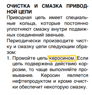

Я мою водой с "Фери", как рекомендуют сузучьи мануалы с 11 года(GSX-S750, GSX-S(R)1000....), цепь стала ходить на треть дольше. Керосин(уайт-спирит), а также спецсмывки в мануале под запретом.

Мото Скот писал(а): Сб июл 13, 2024 11:34 Я мою водой с "Фери", как рекомендуют сузучьи мануалы с 11 года(GSX-S750, GSX-S(R)1000....)
опа-степа -- неожиданный поворот :)
пойду свой мануал перечитаю -- у меня вроде там ничего не было про промывку цепи

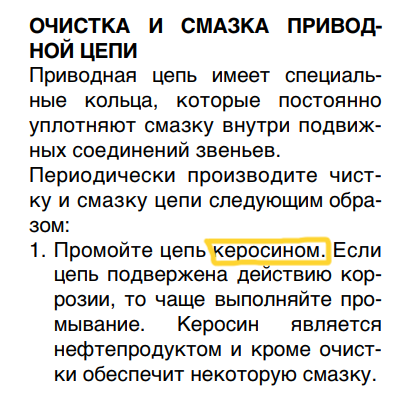

#15 Сообщение dr_oplet »
А вот и ответ от Сузуки в моем мануале
