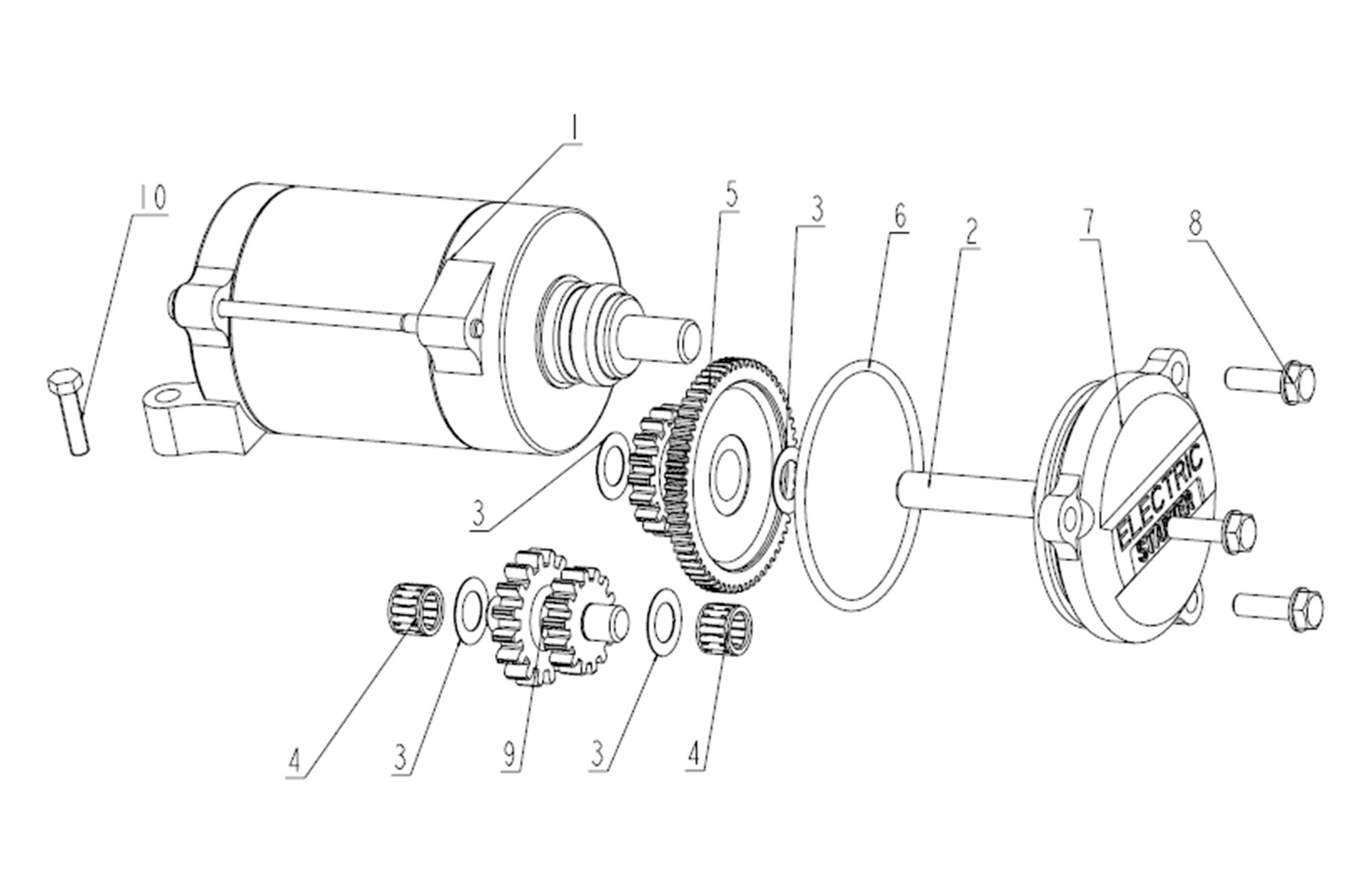

Такая проблема, после жаркой покатушки заехал в магазин, купил что мне нужно, постоял покурил. Сажусь на мотоцикл, а он не в какую заводится не хочет, стартер не крутит, Кик стартер с адекватным усилием не проворачивается, подумал что тепловой прихват словил, откатил домой. Через 2 дня решил заводить, не в какую. Снял промежуточную шестерню ту что между стартером и другими шестярями (1 фото, под номером 5)
подумал что заклинило обгонную муфту, результата ноль (крутил киком). Снял свечку, стал крутится полегче в связи отсутствия компрессии, но все равно чтобы прокрутить коленвал нужно надавить всем весом на Кик. Крутит все плавно, без заклинивания, но тяжело. Глянул эндоскопом котел, все идеально
Кто что подскажет, как что диагностировать (Китай 170 fmn)
