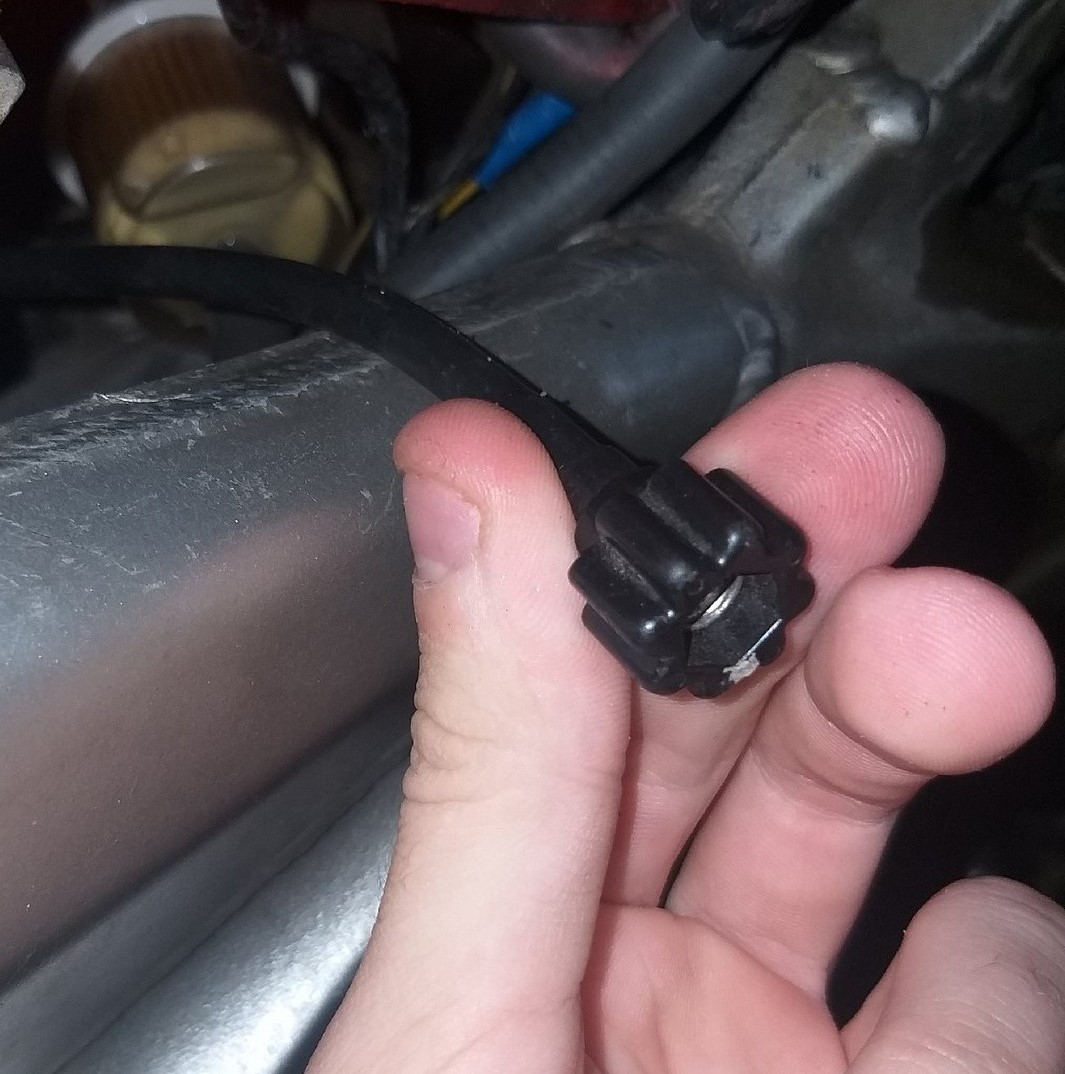

Добрый день, может кто-нибудь подсказать с чем могут быть связаны следующие проблемы с Kawasaki ZZR400-2?
1. Почти не заводится на холодную, порой приходится поддавать полную ручку газа (до падения заводился нормально), на горячую уже лучше заводится, но все-равно нужно поддавать газ, с чем может быть связано? Что стоит проверить/посмотреть?
2. Когда мотоцикл заведен, и поддаешь газ, допустим до 8-9 тыс. оборотов, с них уходят обороты нормально до 3.5 тыс. после чего на этих самых 3.5 тыс. обороты очень долго держатся, если скручивать обороты с помощью кабеля, до момента когда с 3.5 тыс. обороты сходят нормально, то уже начинает глохнуть как обороты достаточно опускаются, если же снова подкручивать их вверх, возвращается проблема с 3.5 тыс. оборотами (выводится в левую часть от мотоцикла, фото прикрепил), кто-нибудь сталкивался с такой проблемой? Или может подсказать с чем может быть связанно?

Seino писал(а): Ср авг 14, 2024 12:28 на горячую уже лучше заводится, но все-равно нужно поддавать газ, с чем может быть связано? Что стоит проверить/посмотреть?
Клапана, карбюраторы.
Seino писал(а): Ср авг 14, 2024 12:28 кто-нибудь сталкивался с такой проблемой?
Надо чистить и синхронить карбы.
Если тебе ездить надо каждый день, то скинь карбы, раскидай на столе, промой-продуй (береги мембраны!), собери обратно, настрой, осенью займёшься нормально.
Если время есть, то сначала клапана отрегулируй, потом карбами занимайся.

Описана тащемта классика ненастроенных карбов и/или подсоса воздуха через драные манифулды и уставшие уплотнения впуска. Зависающие обороты это бедная смесь в системе ХХ, а почему она бедная, это надо смотреть, всё разбирать, дефектовать и делать-настраивать. Может манифолды в трещинах и воздух сосут, может патрубки к впуску неплотно прилегают, может просто винт качества покрутить надо, а может в карбах кривые руки поставили не те жиклеры. Если сам не разбираешься, отдай лучше в сервис или хотя бы попроси помочь понимающего товарища, а то в одного и без знаний там можно такого навертеть, что ни один сервис потом не поможет, пойдешь планку карбов на помойке покупать. На самом деле ничего сложного, просто куча мелочей могут подкинуть проблем.

Если время позволяет, лучше займись сам, потому что на СТО могут сказать, что сделали, а сами не сделают.
И запомни: на клапанах с ушедшими зазорами настраивать карбюраторы бесполезно!
evil_laugh писал(а): Ср авг 14, 2024 23:24 а то в одного и без знаний там можно такого навертеть, что ни один сервис потом не поможет
Глаза боятся, а руки из жoпы :rofl:
На мой взгляд, если есть время, то самому можно потихоньку-помаленьку оживить мот.
То, что клапана на зизере регулируются шайбами - даже хз, хорошо это, или нет, для новичка наверное хорошо, потому что зазор однозначно промеряется, а не как на er/kle, когда одно коромысло на два клапана :daa:
evil_laugh писал(а): Ср авг 14, 2024 23:24 просто винт качества покрутить надо
Главное, чтобы он не обломился :blush2:
Тогда точно планку карбов покупать придётся.
