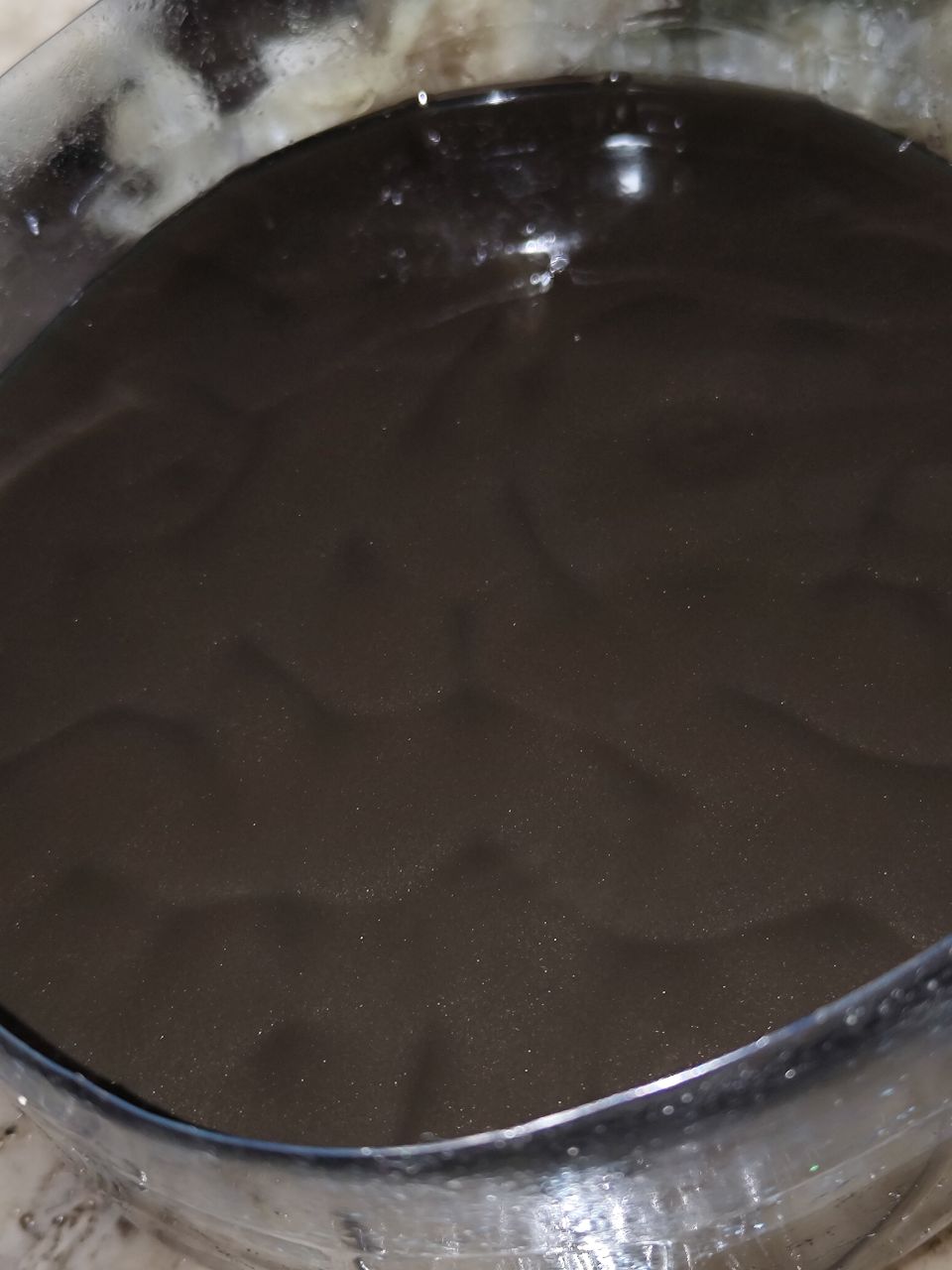

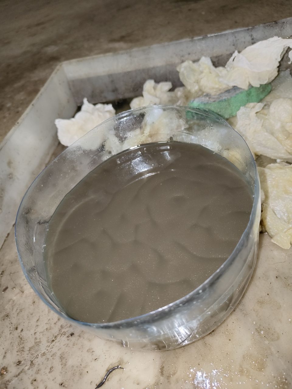

Всем здарова, возможно ктото знает. В общем уже 6 раз за 200 км менял масло и каждый раз одно и то же, мельчайшая стружка в масле, которую видну только под светом фонарика, при этом мотоцикл отлично ездит и признаков каких либо проблем не подает, пробег у него всего 11000 км.
Прикладываю фотки, поделитесь вашими догадками, из-за чего может появляться данная субстанция в масле? И можно ли дальше ездить в данном случае, если просто чаще менять масло?

Нужно менять 10 раз за 100 км.
TW200 Масло блестит как краска металлик
#3 Сообщение Markh »
Wetreur_Mik, не здоровая канитель..... Где то трёт...
#4 Сообщение Самоделкин96 »
Где-то трет, при чем очень активно. Ездить нельзя.
Посторонних звуков нет? Надо скорее разбирать и искать где-то выработку

Да вроде нету звуков, есть подозрения сейчас, что давления масла не хватает и оно до верха не доходит, буду вскрывать значит смотреть, придется опять прокладки тысячу лет ждать с китая)

Я полагаю просто вряд ли это коробка или сцепление, я не так давно все это разбирал, смотрел, чистил, там должно быть все ок, скорее всего дело непосредственно в районе цлилиндра..
Ты сразу самый плохой вариант предположил))
Что именно ты разбирал? Там потом при сборке герметик использовался?)

Герметик не использовался. Снимал одну крышку со стороны кикстартера и сцепления, менял диски сцепления на новые, в той части все было буквально как новое.
Я можно сказать новичок в этой всей мото движухе, опыта еще немного, все делал по родному мануалу ну и видосам с ютуба, еще неизвестно на 100% была ли там стружка до того, как я поменял диски сцепы.
Завтра буду скорее всего разбирать целиком, если будет настроение)
Но если все это время масляного давления не хватало, это будет прикол конечно

Не надо завтра целиком разбирать, лучше глянь как ты сцепу собрал
До замены так не было?)

До замены неизвестно было или нет, сейчас уже не узнать. Да там в сборке сцепы ошибиться очень сложно, поэтому в ней проблемы на вряд-ли
