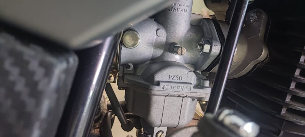

Подскажите, еще одну штуку. На фото видно, карб с креплением через прокладку к фланцу на шпильках. Могу ли я поставить карб, которые крепится через патрубок? Конечно, заменив фланец на шпильках на другой? На этот вопрос мне отвечают что нельзя, ничем это не аргументируя.

Street, а зачем тебе через патрубок? Это нежелательно
Удлинение впуска ухудшит производительность на высоких оборотах, наполняемость тоже может пострадать
Если патрубок упругий, то он от вибраций неизбежно будет играть, от этого его объем будет меняться, а это опять же вредит производительности
Я бы посоветовал поступить наоборот, сделать максимально короткий и жесткий впуск, если карб без ускорительного- поставить карб с ускорительным насосом

Насчет почему с патрубком. Да не сказать что прям хочу, была мысль поставить Nibbi pe30, а они только с патрубком идут. Скорее всего оставновлюсь тогда на pe28 там есть варианты с фланцем. Так же была мысля модный pe поставить, типо спорт или тому подобное (чисто хотелка, не более того), то если обычный p28 можно за 4500-5000 взять (именно с креплением через фланец), то типо спорт версия стоит 8000=) нафиг бы оно за черный цвет столько переплачивать. Версии спорт с патрубком стоят 6000. Ценообразование просто максимально мне не понятное.

Street, твой пз30 по идее его должен иметь
Пе спорт скорее всего на то и спорт, что там есть укорительный. А так, зайди на авито и поищи какой ни будь микуни/кейхин оригинальный на 30, ну и соответственно ремкомплект с иглами и жклерами, если уж сильно хочется поменять карб
Непонятно зачем тебе ставить вместо 30мм менее производительные 28)))
