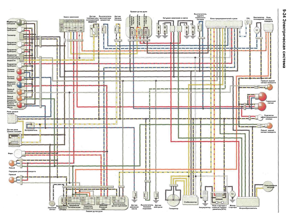

Здравствуйте, осенью 24го года купил мотоцикл этот. Изначально была и есть проблема следующего характера: в задней части мотоцикла поворотники не горят как габарит ( а они должны гореть как габарит не смотря на что что есть габарит красного цвета в стоп-сигнале ). В передней части поворотники горят как габарит. Вопрос: куда, какие провода и к чему припаять что бы задние поворотники работали как габарит ?
Аварийная сигнализация и указатели поворота полностью исправны

На японских мотоциклах только передние поворотники горят как габариты. Там двухнитевая специальная лампа в них, и соответственно двухконтактный патрон. Задние не должны гореть.

EminemZom писал(а): Вс янв 05, 2025 19:20 они должны гореть как габарит
Не должны:
