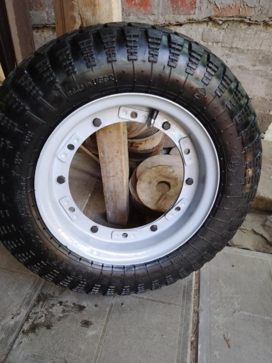

Посмотрите пожалуйста сюда:
- что за обод? В нете не нашёл других фоток. На монолит не похоже, ступицу не видно, отверстий под спиц нет... Написано - "Шина", хотя на фото - колесо. Есть-ли там ступица? Или это просто обод? Вижу четыре больших отверстия - это для крепления на ступицу? Тогда - что собой представляет такая большая ступица?
Это колесо в сборе с камерой или как?

Нет, это не колесо в сборе, это именно шина.
МОТОШИНА ANLAS SPORTS (NR-SP) 3.50 -16 52P TT FRONT/REAR

Это похоже на обод то ли от мотоблока, то ли от мотороллера. Так-то очень похоже на колесо от муравья.Levontay писал(а): Чт фев 20, 2025 16:45 Вижу четыре больших отверстия - это для крепления на ступицу? Тогда - что собой представляет такая большая ступица?
