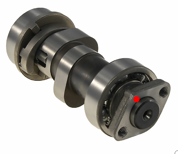

При выставлении меток грм куда должны смотреть кулачки распредвала вверх или вниз?? В интернете один парень сказал что разницы нет, так ли это?

Нет, конечно, не так.
На фланце распредвала есть как бы небольшая стрелочка, выступ.
Вот где красная точка. Этот выступ должен быть направлен на метку звездочки ГРМ.
