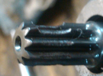

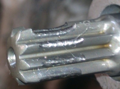

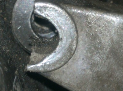

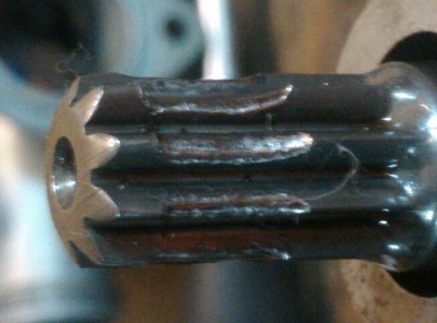

Короче, снял стартер, а у него на валу шлицы сьедены. Подцепил к акб - крутит отлично!
Что произошло. Стартер вставляется в картер горловиной с о-ринговым уплотнением и входит своим шлицевым валом в зацепление с шестерней редуктора, установленой в картере. попа стартера закрепляется на моторе двумя болтами за ухи. Так вот ухо одного болта лопнуло по дырке и стартер чуть сместился на своем месте. В итоге соосность стартера с шестерней редуктора нарушилась и вал начало сьедать, сьело до такой степени, что вал ротора заклинило в зацеплении с шестерней. Ротор стартера не меняется отдельно и стартер стоит новый 28 тыр. Я взял четыре шайбы толщиной 1,5 мм и по две подложил под каждое ухо, при этом стартер вылез из горловины на 3-3,5мм и соответственно пятно контакта вала и шестерни сместилось, захватив живую зону шлицов вала.
Пятую шайбу подложил под шляпку полта треснутого уха и тем самым зафиксировал больное ухо. Накинул провод и вуа-ля, чирк и мотор завелся. Прогрел, заглушил, чирк и опять завелся. Звук стартера перестал быть пугающим, напоминающим ведро с болтами. Насколько хватит остатков шлицов вала не знаю, но пока работает, есть время поискать б/у стартер и докатать сезон. Фотки выложу чуть позже.

Фотки повреждений
Зубы, сьеденные на валу стартера
Износ, что странно, неравномерен по окружности, с одного боку съедено глубже, с другого бока не так глубоко.

Вот фото сломанного уха.
Если присмотреться, то под ухом уже видны шайбы, которые я подоожил для смещения стартера на посадочном месте

Абалдеть! Разгадка простая!
Есть абсолютно идентичные по посадочным размерам и габаритам два стартера для техники SUZUKI:
31100-19F00 - 9 зубов, для мотоциклов SV объемом 650 кубов (все модификации), стоит от 117 долларов на амазоне, в экзисте от 29 килорублей
31100-02C10 - 10 зубов, для квадроциклов SUZUKI LT-Z250 250 кубов, стоит 4 килорубля в Китае
У меня скорее всего, стоит второй. Отсюда и такой износ зубов - один зуб лишний
Приду в гараж, сниму и посчитаю зубья, но думаю, так и будет :)
