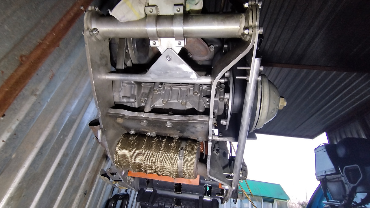

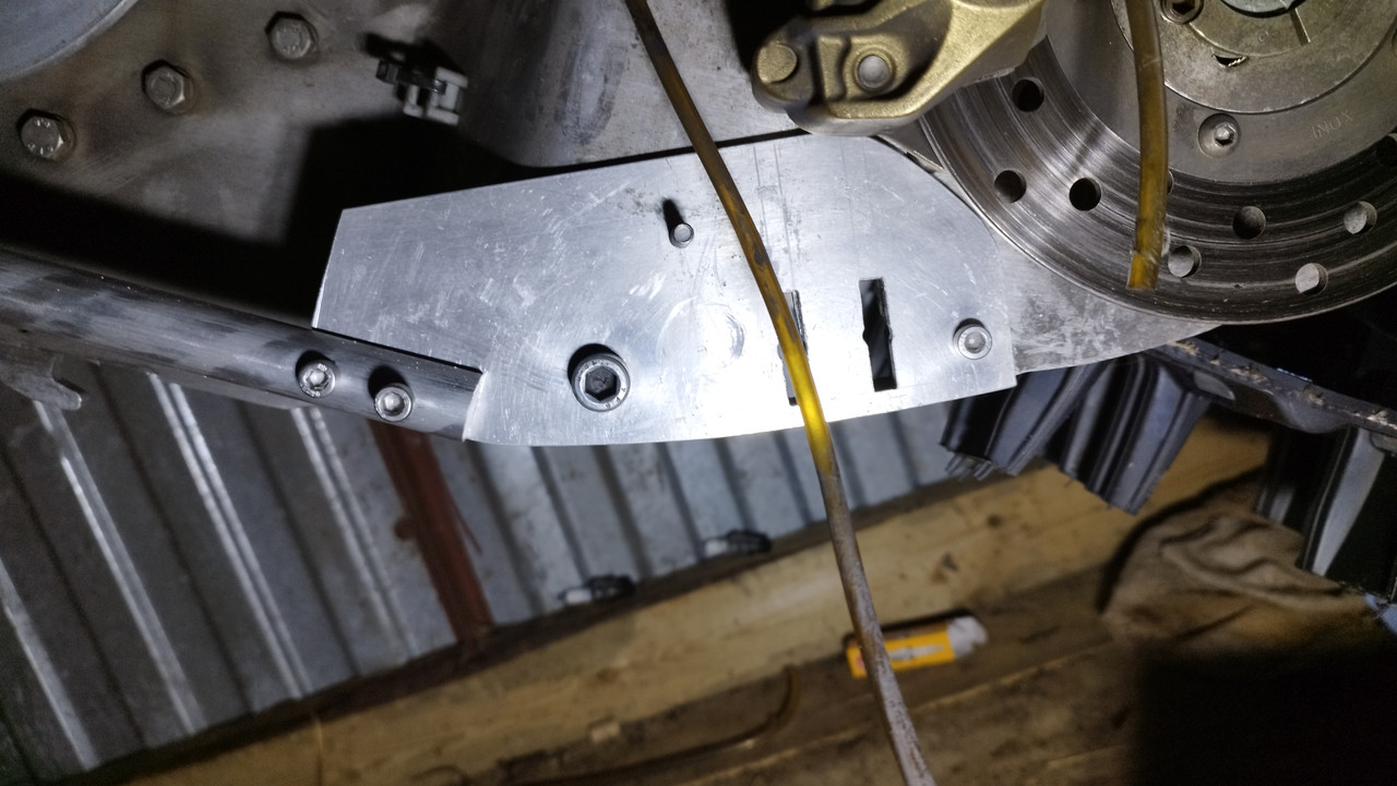

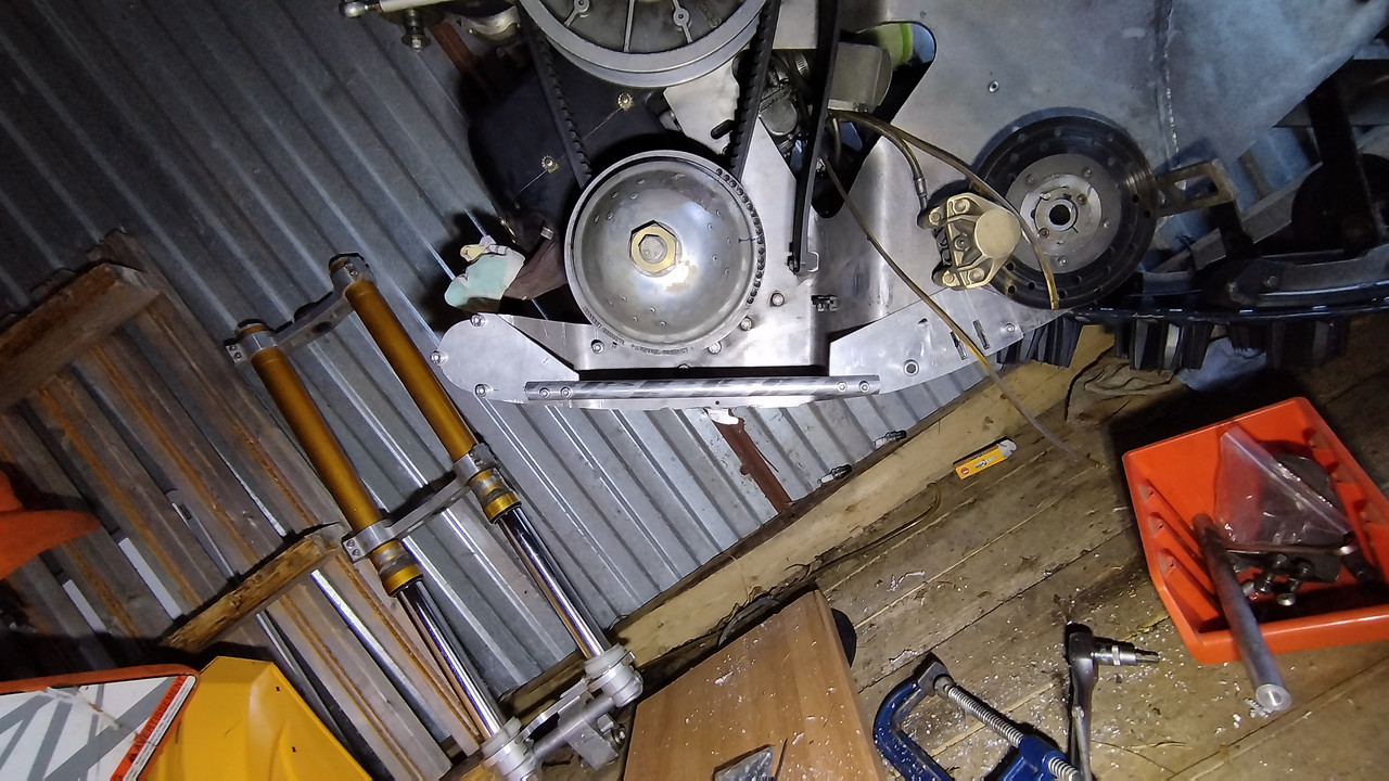

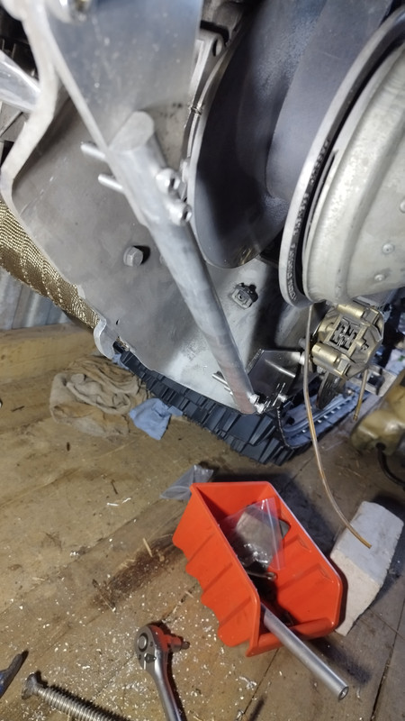

Виталий писал(а): Вс мар 26, 2023 13:23 По плану правка и усилиние рамы. Есть у неё одно слабое место. Уже начал.
Далее чистка, настройка, синхронизация карбов, опресовка двигателя. Проверка углов установки зажигания. Небольшой ремонт пластика, изготовление нового брызговика
Первый пункт готов. Рама усилена двумя распорками д16т.

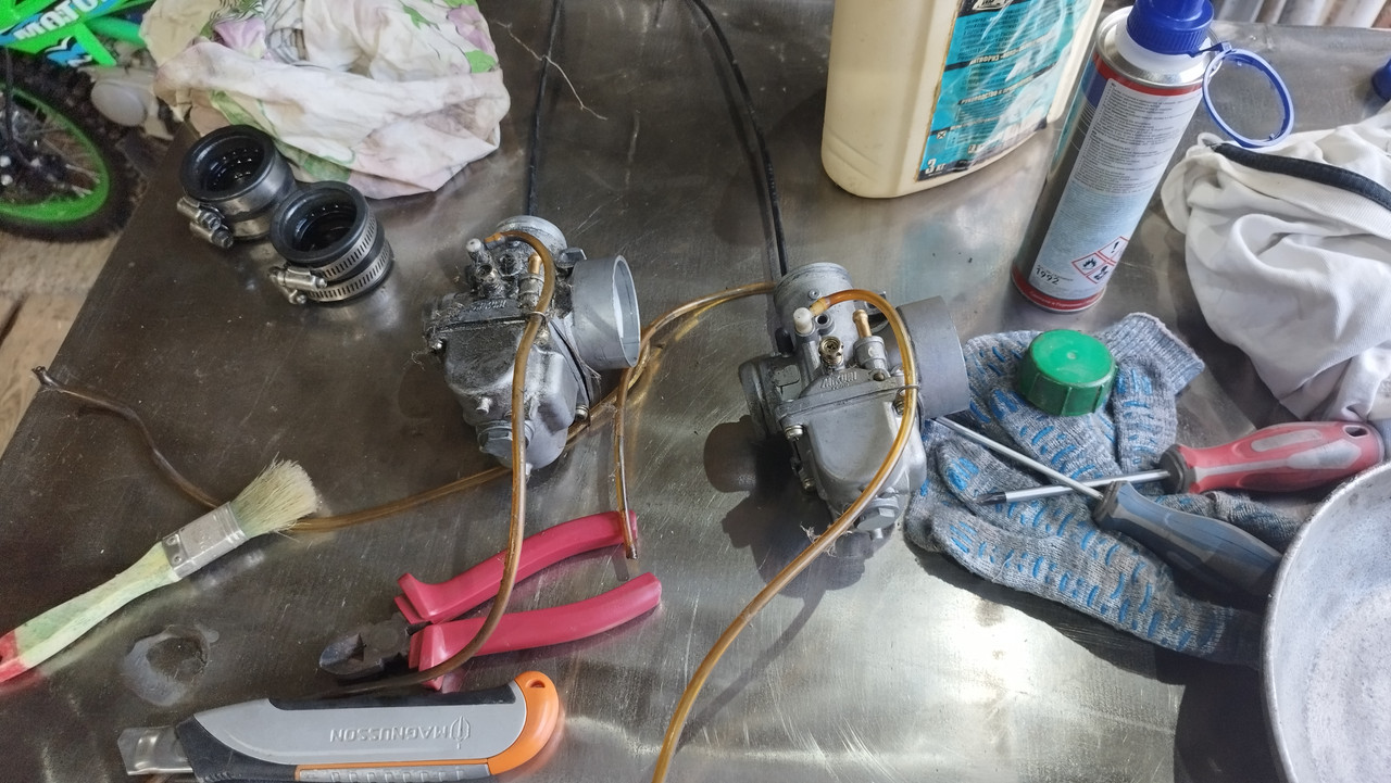

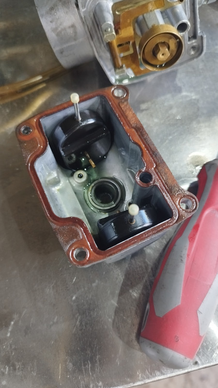

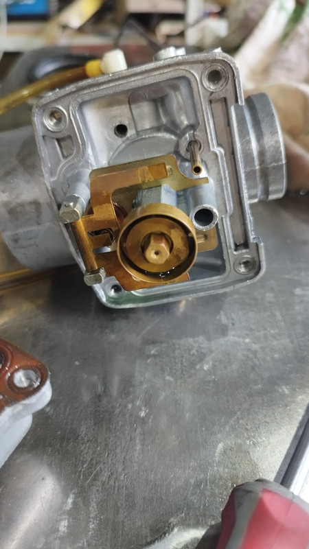

Итак, двигаюсь дальше по плану.
Наконец-таки приобрел в гараж помощника, о котором долго мечтал, но откладывал.
А это значит пора продуть карбы.

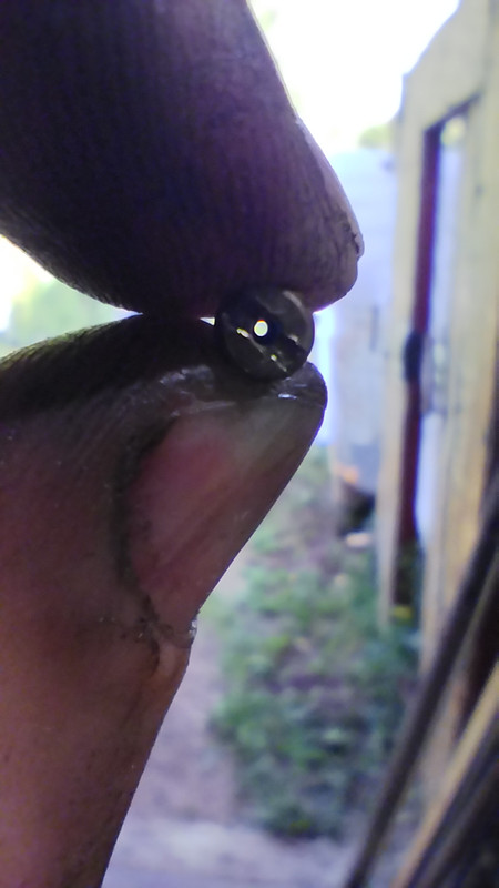

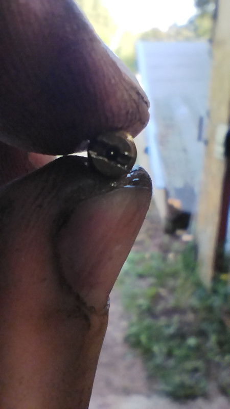

В целом они оказались грязные только снаружи. Внутри вокруг одного жиклера налёт и был забит один жиклер холостого хода. Поэтому всё продул и просто поставил на место. Синхронизировать думаю ближе к сезону. Синхронизатор еще не купил. Только индикатор для установки ВМТ и стробоскоп.
Поплавковая камера интересная. Два поплавка независимых бегают по направляющим.
Основой жиклер из разряда "как выхлоп у субариста"
Забитый жиклер хх

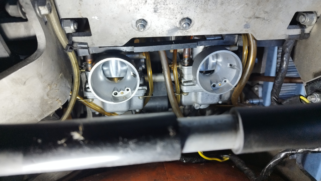

После продувки
Дросселя сталтьные хромированные. Весят на вскидку по полкило. Первый раз такое встречаю.
Ну и чистые карбы на месте
