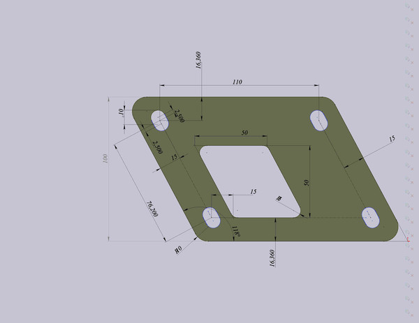

мастерю выносы подножек на драгу
кто может посоветовать какого-нибудь мастера, который выточит две детали из 8мм стали недорого
а то все компании - это просто какие то оптовые цеха, берутся либо за 100 деталей
либо цена детали как 100 штук )
вот такая деталька

Читаю и фигею!!!Раньше в СССР за мокрые деньги,тебе хоть ракету замастырют.Теперь попробуй токарный станок найди. Найдешь,ищи умелого токаря! Чё твориться!!
