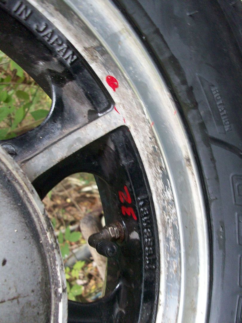

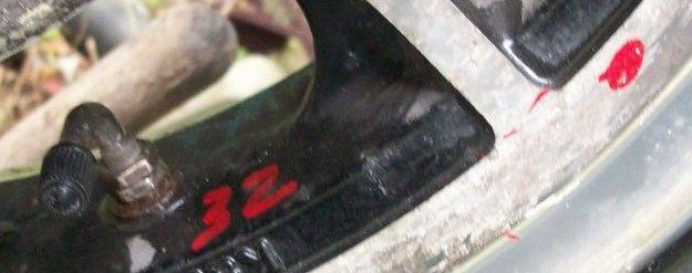

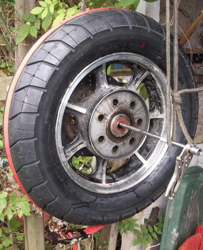

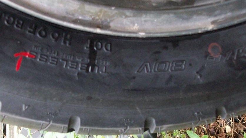

grot777
Я стержень подвешиваю на веревки, а движения делаю вращательные градусов 20 с помощью щипцов, которые замыкаются, по русски не знаю как сказать, по-англ. вайз-грипс.
Первые 4 фотки показывают тяжелые точки колеса к нипелю и шины к красной метке.
На фотках: мой "станок" для балансировки: 2 веревки, стержень и щипцы для вращения стержня. Шина затянута ремнем для усадки на колесо при накачке.
grot777
- На форуме: 14 Лет 8 Месяцев 24 дней
- Сообщения: 1,066
- Зарегистрирован: Пт окт 07, 2011 13:12
- Откуда: Ленинград. Санкт-Петербург
- Имя: Александр
- Мотоцикл: Хонда CB400SS-E. Ирбис ТТR 250 new. Ява 638
Re: Идеальная баласировка/установка шины.
Замечательный вариант, только не крутить щипцы, а быстро двигать вал вперед-назад. Колесо будет проворачиваться на валу и остановится тяжелой точкой вниз.

grot777
Моя задача убрать трение подшипников, именно при быстром вращении 20 град в одну сторону и обратно эта цель достигается. Ты делай как тебе нравится.
