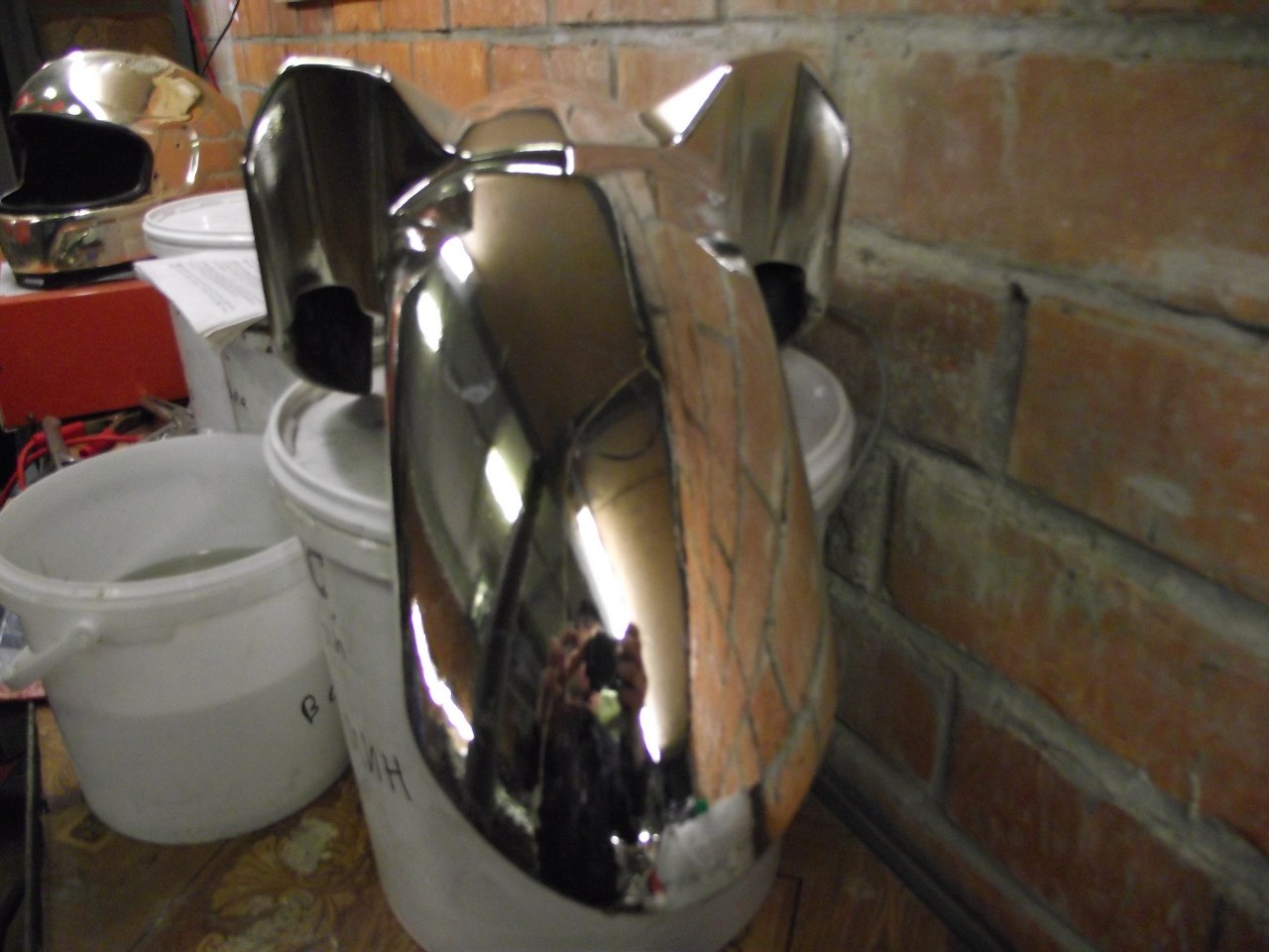

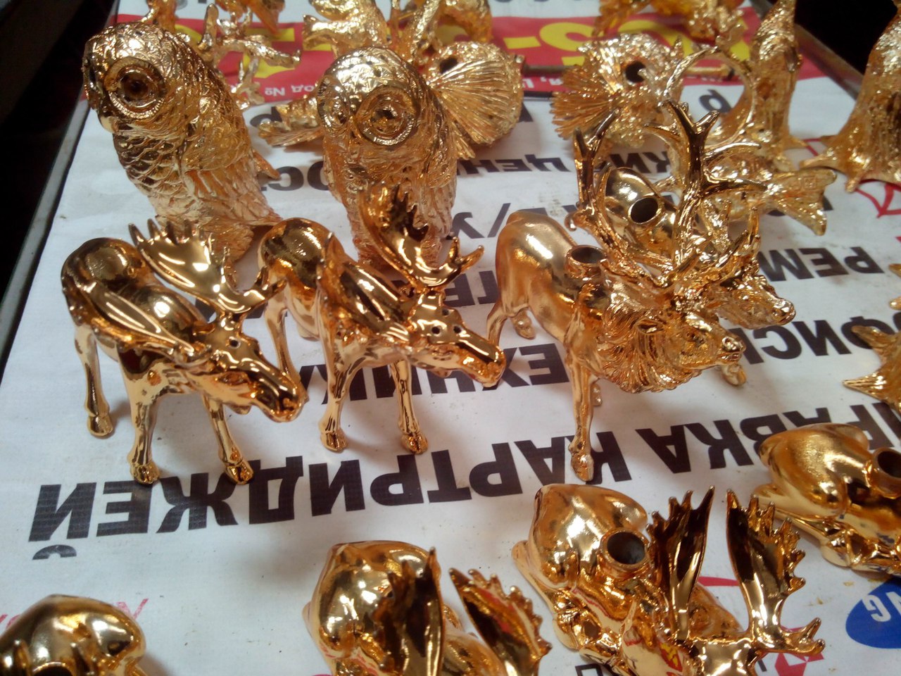

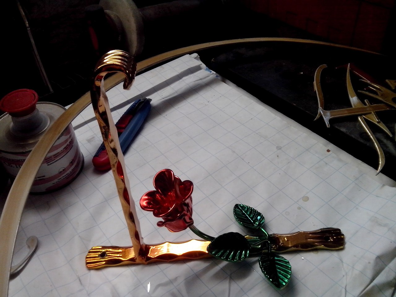

SeR73 писал(а):это покраска золотом ?
тут три вида покрытий.1 : на голде- электрохимическое золочение. 2: цепь -гальваника 3: подставка : химческое хромирование либо золочение все зависит от тонера.
этим больше не занимаюсь но оборудование осталось. кстати продаю.
это химическое декоративное золочение.
это возможные цвета . проба
декоративный хром.
декоративный хром.
