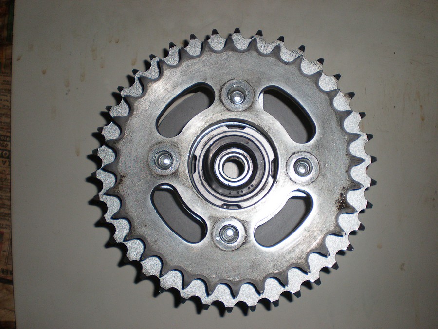

Забыл уменьшить... Стоковая 32/530 и 38/530 от ТТР-250... и 38/520 после 41 тыщи пробега...без выработки. Подшипник развалился. Цепи выкидываю на полвытяжке...

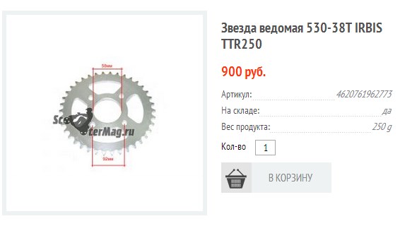

Для Ибисов и ТТэРов 125-250 большой выбор запов в СкутерМаге и звёзды и колодки и облицовка с ходовой... scootermag.ru/category/kitajskie-modeli/
