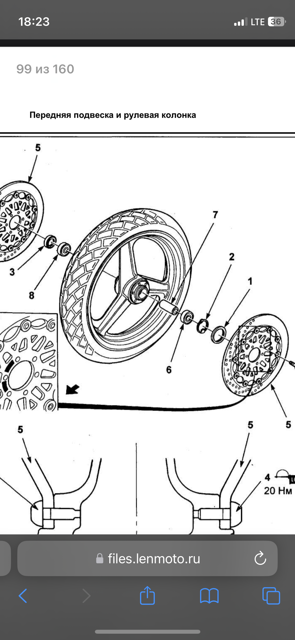

Уважаемые шарящие. Кто нибудь знает размеры для распорной втулки в ступицу колеса (номер 7 по схеме)? Нигде не могу найти нормальный каталог на втековую сибиху, что бы токарю точно размеры дать. Предварительно длинна 90мм внутренний диаметр 20, внешний 27. Но я не уверен.

Вереса, распорные втулки на такую длину обычно имеют допуск в плюсе, чтот около 0,07-0,12, ровно 90 точно не будет
Новые подшипники уже есть? Старые еще в посадке? Если старые не в посадке, ты их еще не выкинул? В дупло в колесе пролезет штанген, если не продезет, может у тебя кмд есть?
Надо замерить точную дистанцию между двумя подшипниками, прибавить выше названные сотки и получатся размеры втулки
Кстати, внутренний диаметр на 0,0,15-0,22 в плюсе
Токарь твой в сотки попадает? У тебя мерительный инструмент для контроля есть?

Доброе утро. Новые подшипники есть. Старые там в ступице какие то левые сузуковские стояли как я понял. С токарем этим я ещё не работал, надеюсь что попадает)). Мотик стоит на сервисе, там конечно все инструменты есть, отсюда и размеры, которые в сообщении написал. Чукча не механик, чукча дендролог и счастливый облатель первого мотоцикла))
То есть втулку можно сделать на допуск длиннее и на допуск шире по посадке оси. Это понятно. Меня почему то тревожит именно внешний диаметр.

Вереса писал(а): Вт апр 29, 2025 07:36 Меня почему то тревожит именно внешний диаметр.
Странно, это как раз самый свободный из всех размеров этой втулки )
В колесе какой размер (сквозной) ? Вот сделайте чуть меньше и всё.

a911 писал(а): Вт апр 29, 2025 08:14 Странно, это как раз самый свободный из всех размеров этой втулки )
Ну если это так - то я спокоен. Спасибо)

Вереса писал(а): Вт апр 29, 2025 07:36 То есть втулку можно сделать на допуск длиннее и на допуск шире по посадке оси. Это понятно. Меня почему то тревожит именно внешний диаметр.
Ее нужно делать чуть длинее и чуть шире))

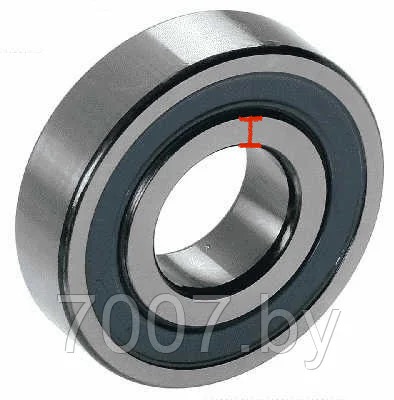

Внешний, как выше написали, самый свободный. Нужно лишь что бы втулка упиралась во внутреннюю обойму подшипника, потому просто ориентируйтесь на размы подшипника, в идеале занять всю упорную поверхность, не выходя на уплотнители, как на картинке
Токарей сейчас нормальных сложно найти, что бы обращаться к ним, надо иметь мерительный интрумент и кучу времени, тк даже втулку они не с первого раза точат...)
Кстати, ось у тебя 20мм, распространенный размер, 90мм не самая широкая ступица)
Возьми от чего ни будь втулку такого же диаметра но чуть длиннее, и наждачкой 80-120-240, уголком и штангеном доведи это дело до нужных размеров, будет качественнее чем у 90% токарей с авито в европейской части страны. 2-3 часа послушать подкаст или лекцию, можно даже аудиокнижку, и получишь идеальный результат)
