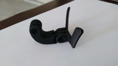

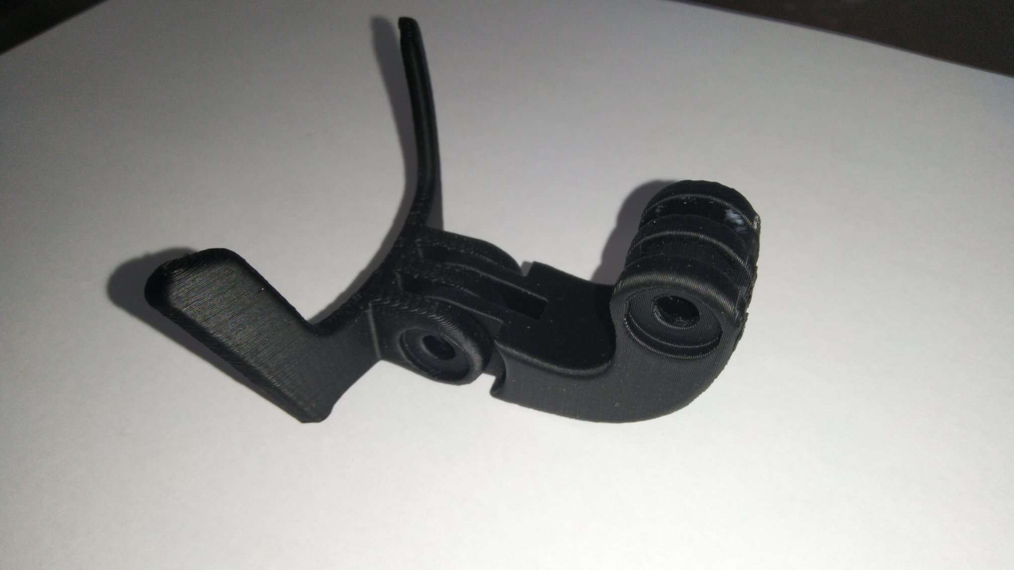

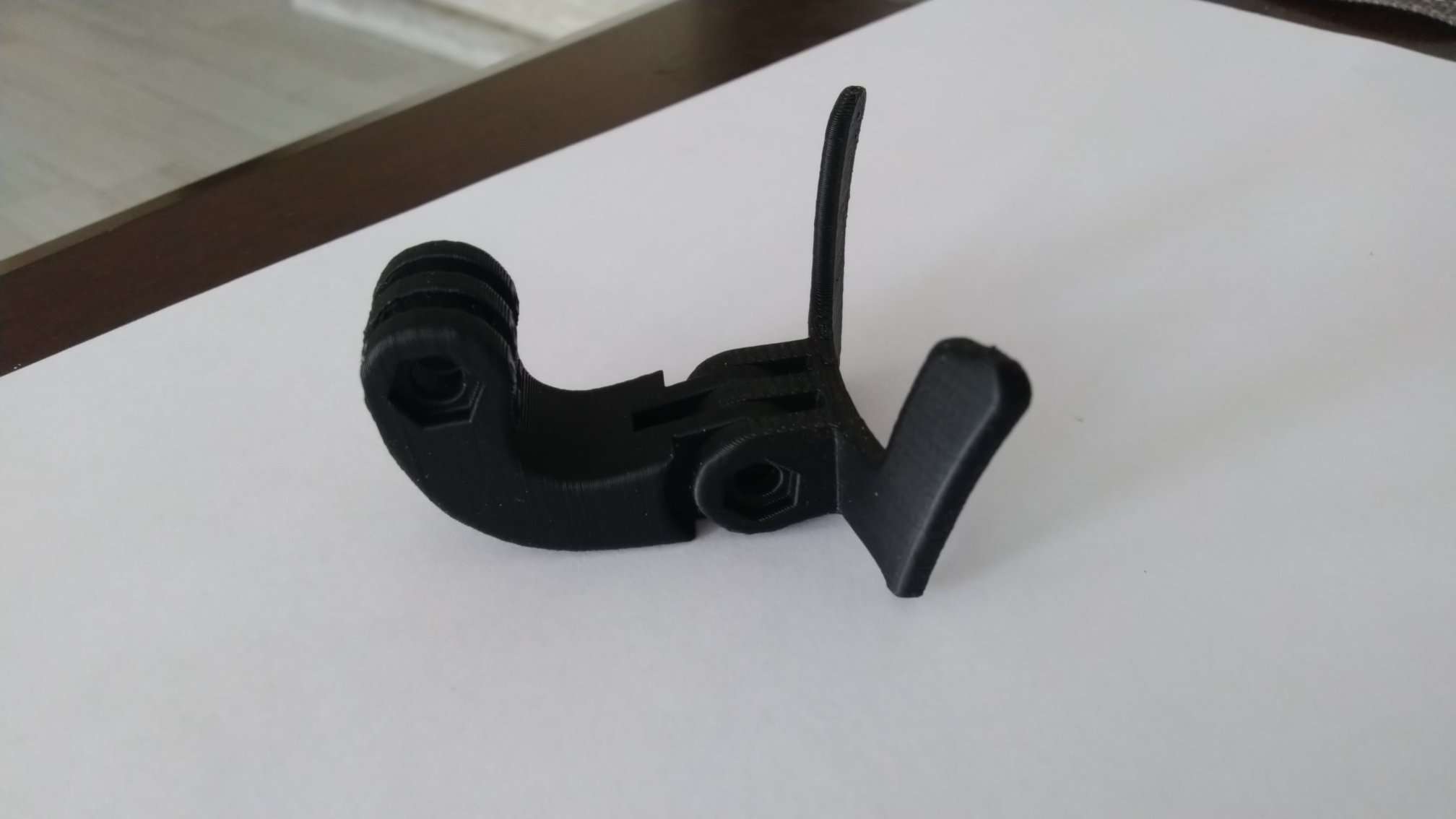

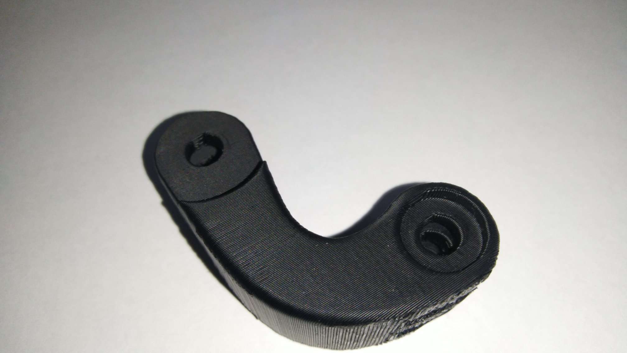

Научился работать с ABS-пластиком. Подобрал температуру стола, сопла и форматы основания, поддержек... результатом более чем доволен, модель выходит чистенькая, без дефектов и очень легко отделяется от поддержек. Прочность промышленная. Еще выяснил, что на моем принтере после каждой печати Z-ось требует калибровки, видимо, накапливается ошибка вертикальных моторов (их два, ничем не засинхронены между собой). Причем ошибка всегда в одну сторону, один край становится ниже.
Пример печати, деталь кронштейна для экшнкамеры (заполнение монолит)
Пластик: ABS
Время печати: 1ч 8м
Вес: 8г

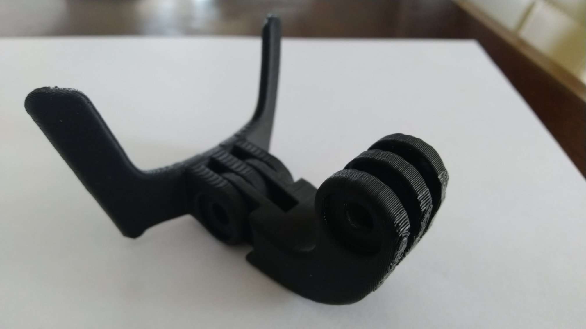

#48 Сообщение XPOH »

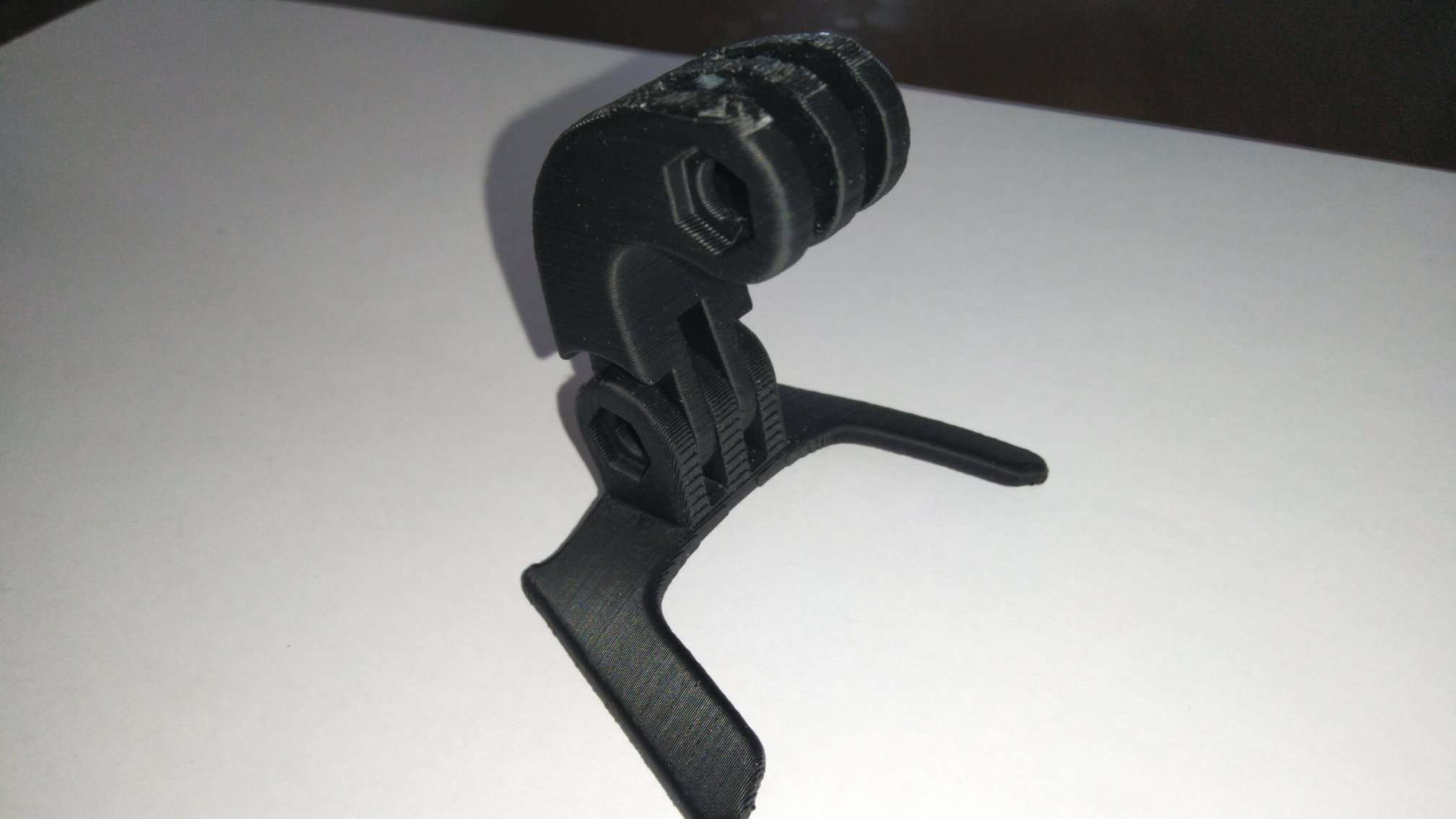

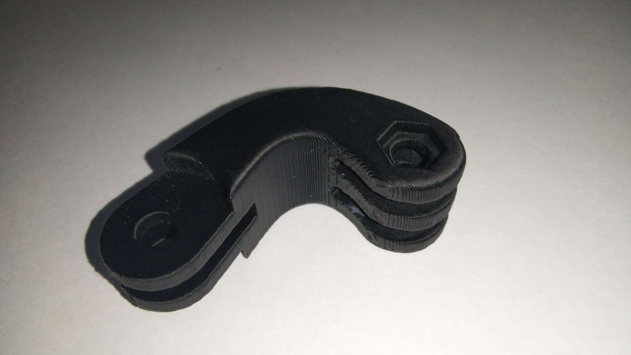

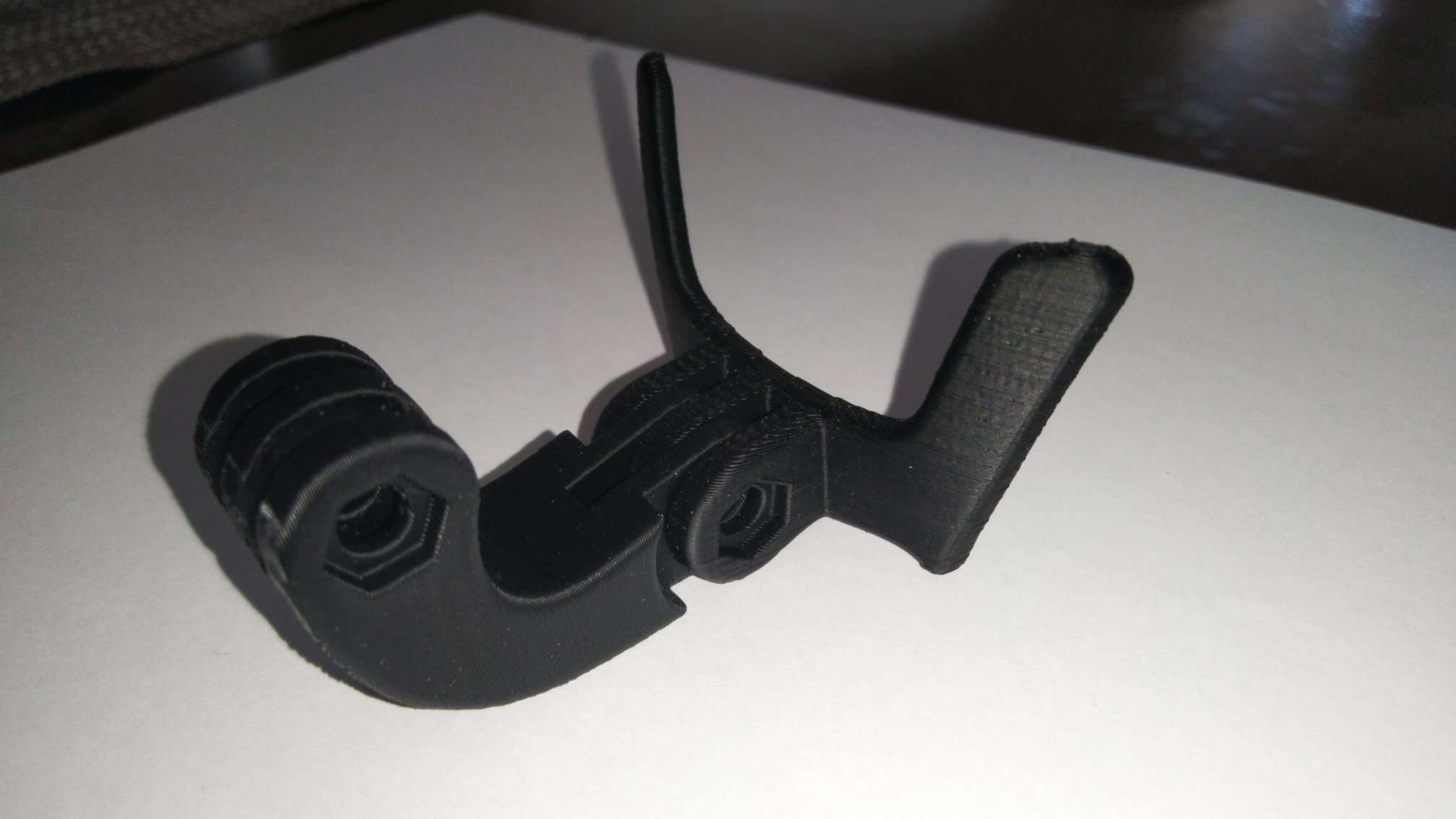

Полный комплект

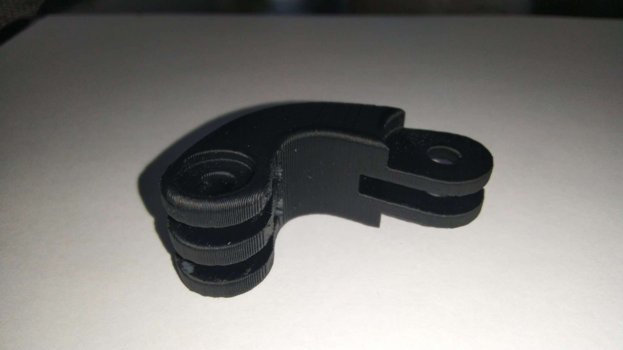

#49 Сообщение XPOH »
Последняя серия фоток

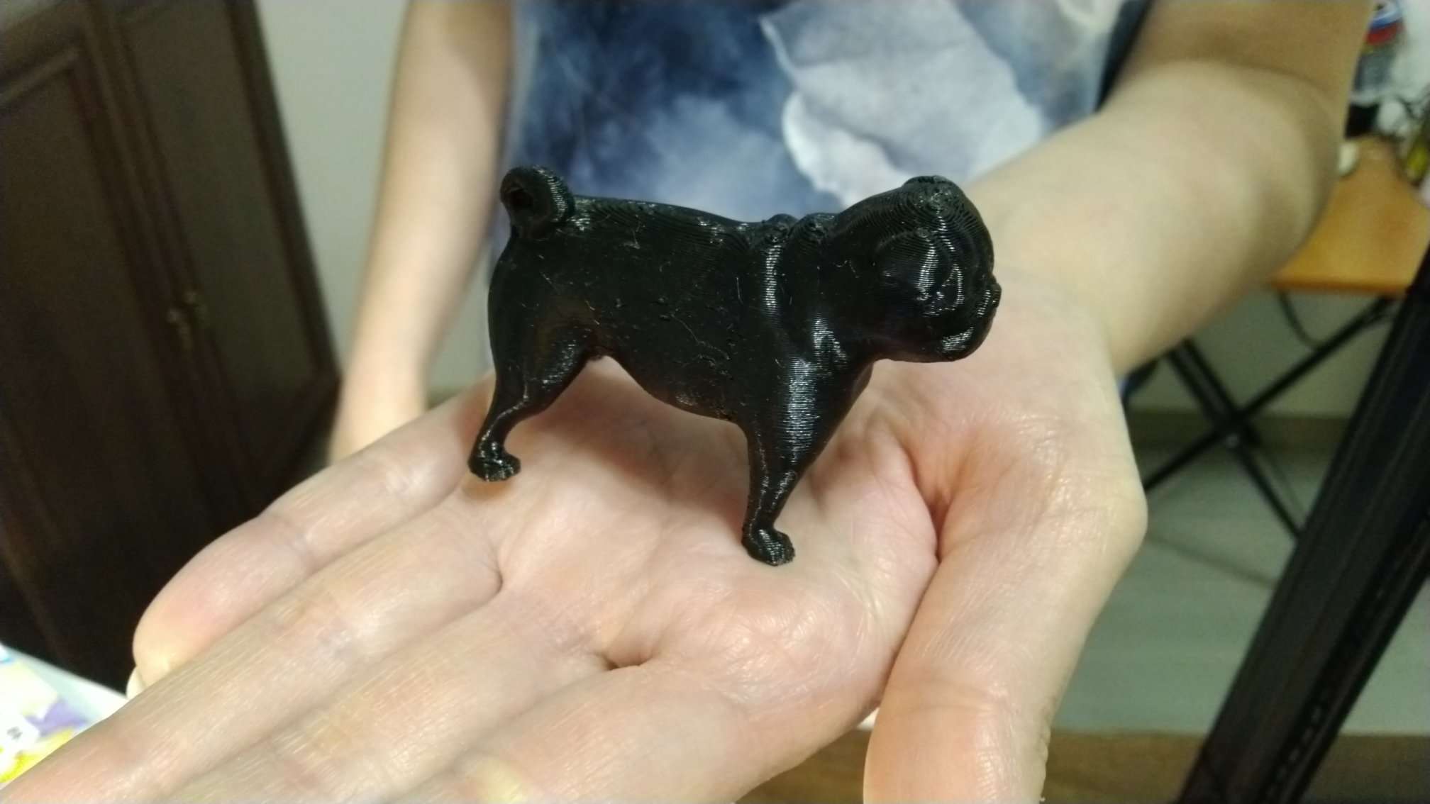

#56 Сообщение XPOH »
Simply pug...

#58 Сообщение XPOH »
XPOH писал(а): Вс июн 06, 2021 23:35 Simply pug...
Кстати, это уже PET-G пластик...
