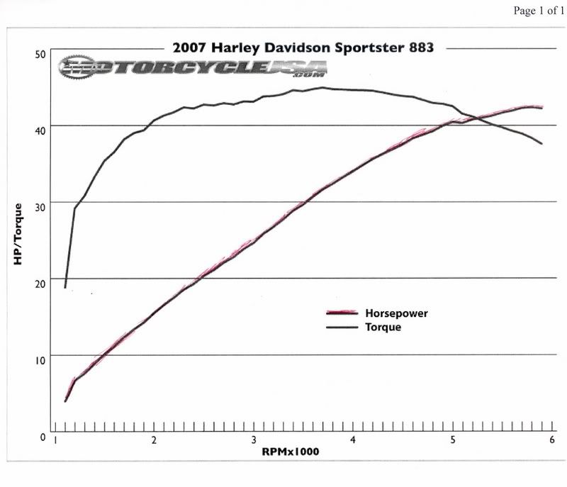

Борт 727 я одного не пойму, как так получается, что два одинаковых мотоцикла, которые отличаются только объемом пихла и размером ведомого шкива едут не так как положено)) а именно - 883 шустрей 1200 )))

у 1200 больше момент и практически такая же масса, как у 883, уже этого достаточно для более резвой езды на всех скоростях. Пихло не так далеко от "квадрата": у 883 диаметр цилиндра и ход поршня 3.00 in. x 3.81 in, у 1200 - 3.50 in. x 3.81 in.
Различия в диаметре, что влияет как раз на момент и работает с низов. Короче, 1200 по-любому шустрей 883 во всем диапазоне.

mrak_tda писал(а):Различия в диаметре, что влияет как раз на момент и работает с низов.
то-то, я смотрю, гоночные твины, выступающие против рядных четверок, делают всё более короткоходными при увеличении диаметра (ведь предельный объем ограничен техрегламентом) :rofl: они, оказывается, преследуют цель добиться увеличения момента на низах... ога, ога...
более длинноходный двигатель выдает больше момента на низах. менее длинноходный -- больше мощности на верхах. так было, есть и будет всегда, ибо законы физики никто не отменял. при равном ходе увеличение диаметра поршня дает только увеличение мощности во второй половине тахометра, факт

Angstrem писал(а):более длинноходный двигатель выдает больше момента на низах. менее длинноходный -- больше мощности на верхах.
Это справедливо для двигателей одного объема.

Мне гораздо более любопытно послушать аргументы врачей физиков, о том что двигатель меньшего в полтора раза объема выдает крутящий момент равный (если не бОльший) двигателю бОльшего объема на тех же оборотах.
