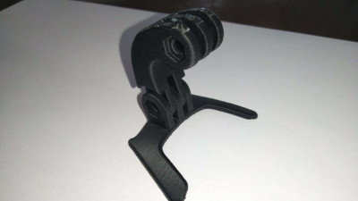

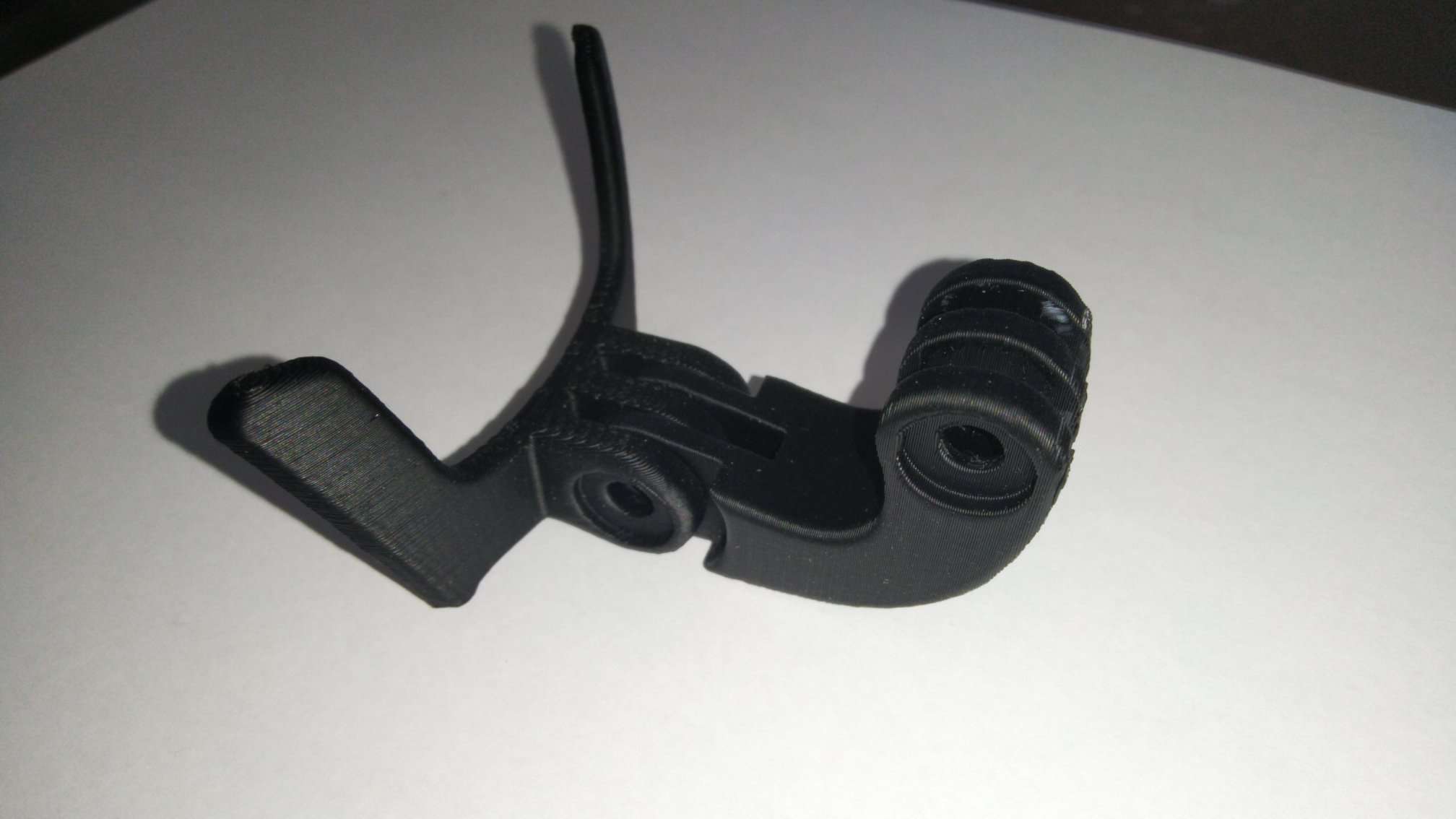

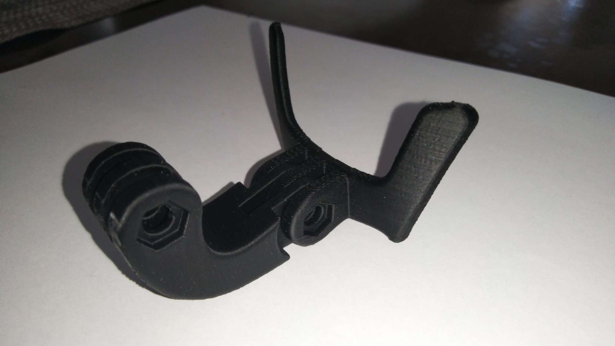

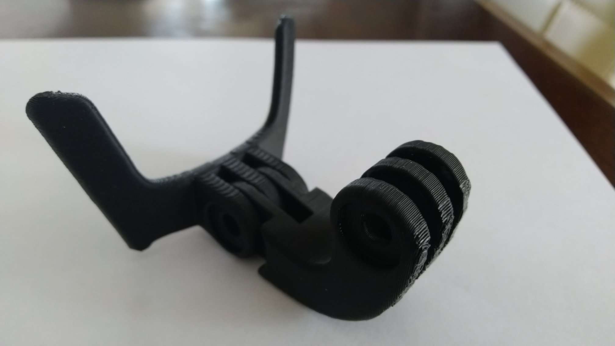

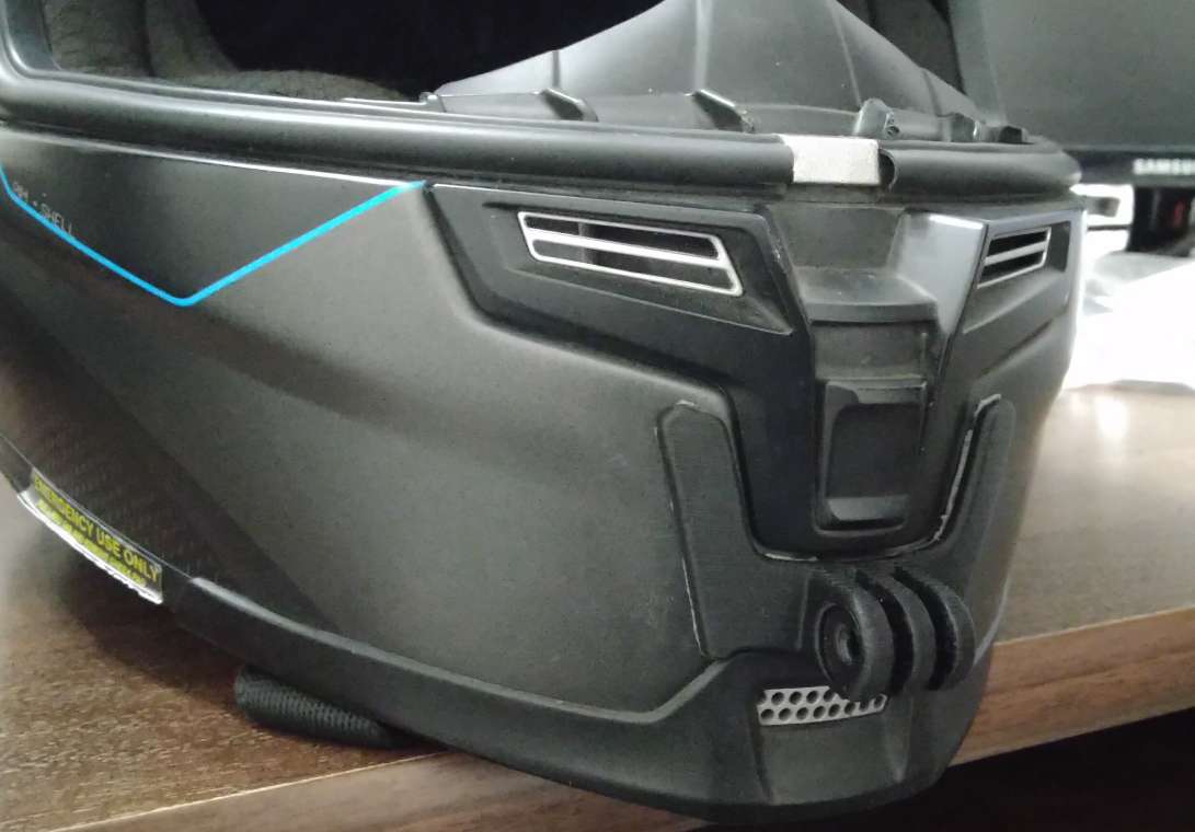

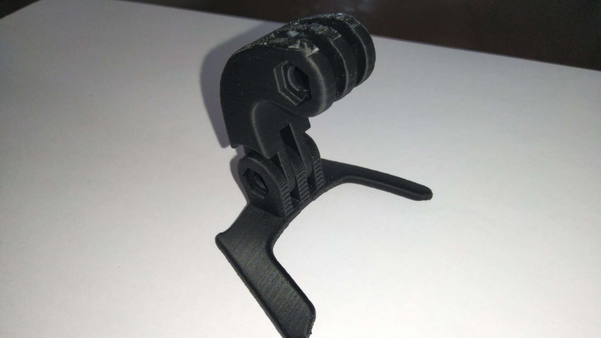

Кронштейн для камеры на бороду, выгнутый из листового поликарбоната показался очень уж корявым и колхозническим... В итоге я распечатал крепление на 3д-принтере, идею и ссылку на модель подсказал уважаемый fvadim, за что ему отдельное спасибо :good:

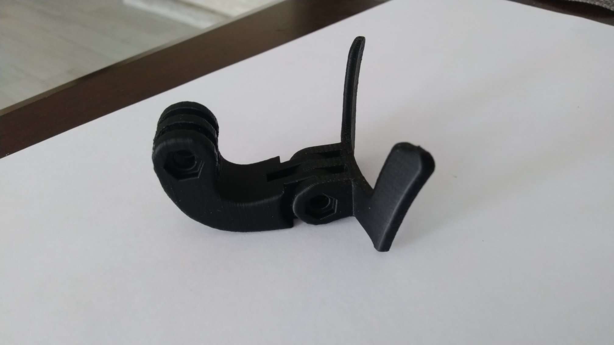

#116 Сообщение XPOH »
Продолжение фоток

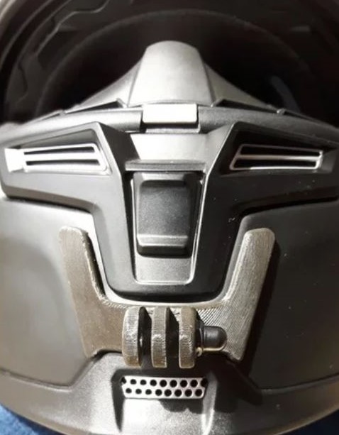

Вот фотка на шлеме, правда не моя...
Чуть позже выложу свои фотки на шлеме, когда все приклею и прикручу

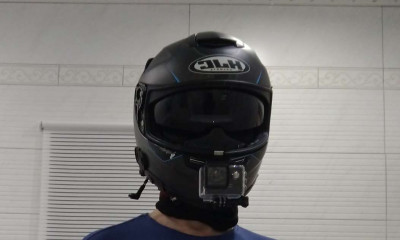

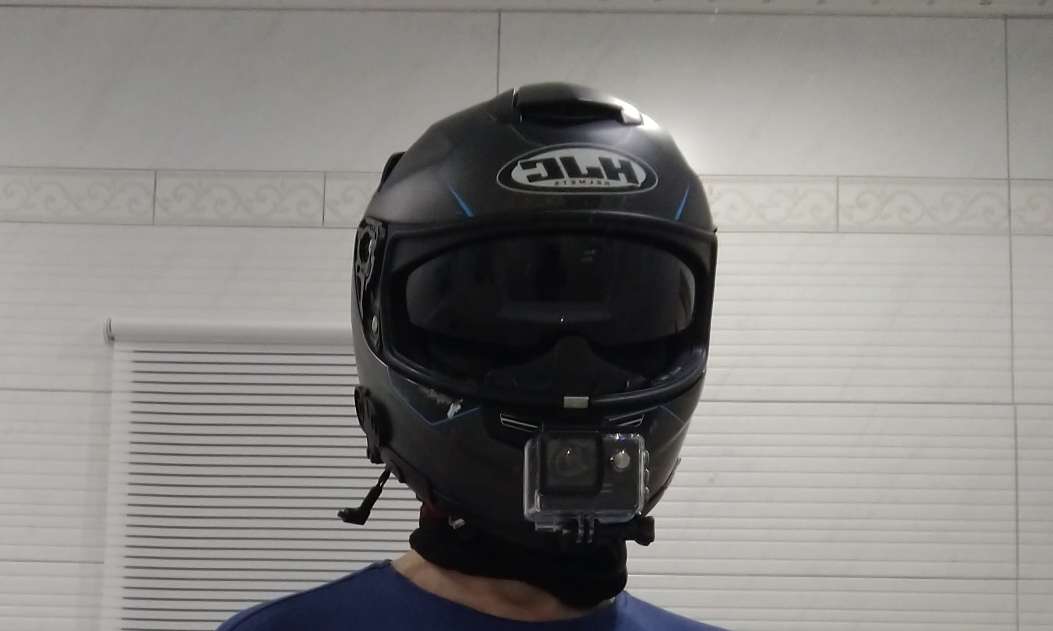

#117 Сообщение XPOH »
Вот так выглядит на шлеме

#118 Сообщение Самоделкин96 »
XPOH, качественно :good:
Попробуй поиграть с запеканием, вроде помогает лучше склеить слои (видел как для создания герметичных бачков для давления выше атмосферного юзают). В емкость деталь, засыпать солью (чтоб без пустот, все полости заполнить) и запекать при температуре чуть ниже температуры плавления
Экшн камера. Снова.
#119 Сообщение XPOH »
Я рукой прочность пробовал, достаточная... До этого три модели сломал, внутренняя структура была не монолитная... Спекание слоев регулируется температурой и обдувом сопла, в соли ты все равно не пропечешь нормально, да и температуру с такой точностью такое время держать проблематично, нужен автоклав, а его нет у меня...
