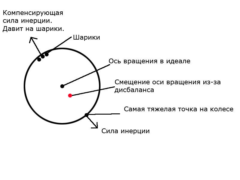

Гришеньka писал(а): Ср май 29, 2019 10:44 А если без магии... Какие волшебные силы заставляют шарик уплыть в самую легкую часть диска ?
Да нет там никакой магии.
На шарики действует центробежная сила. Когда из-за дисбаланса ось вращения смещается в сторону точки дисбаланса ("самой тяжелой точки") на противоположной от нее стороне возникает компенсирующая сила, шарики под ее действием и начнут собираться в этой точке.

M.I.C.H. писал(а): Ср май 29, 2019 12:53 Когда из-за дисбаланса ось вращения смещается в сторону точки дисбаланса ("самой тяжелой точки") на противоположной от нее стороне возникает компенсирующая сила, шарики под ее действием и начнут собираться в этой точке.
Ниччего не понял...на противоположной от нее стороне ...от какой нее ? Компенсирующая сила ..это что такое ???

M.I.C.H. писал(а): Ср май 29, 2019 12:53 на противоположной от нее стороне возникает компенсирующая сила
Нет ни каких компенсирующих сил. Сила там одна (если пренебречь гравитацией) - центробежная и чем дальше шарики от оси вращения тем "крепче" они там остаются сидеть, соответственно, если центр массы идеального тела вращения отклоняется от оси вращения - у шариков, в том направлении куда отклонился центр масс расстояние еще больше увеличивается и они если еще не там - устремляются туда.

Гришеньka писал(а): Ср май 29, 2019 13:04 Ниччего не понял...на противоположной от нее стороне ...от какой нее ? Компенсирующая сила ..это что такое ???
На
Отправлено спустя 27 секунд:
Serega iz Nvmskovska писал(а): Ср май 29, 2019 13:30 Нет ни каких компенсирующих сил.
Ты еще по терминологии давай со мной поспорь.
