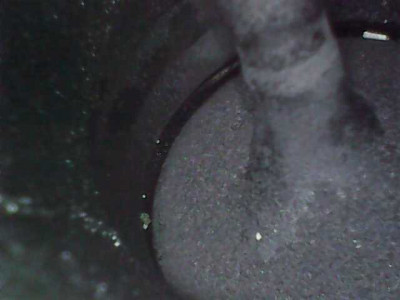

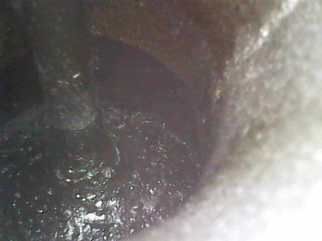

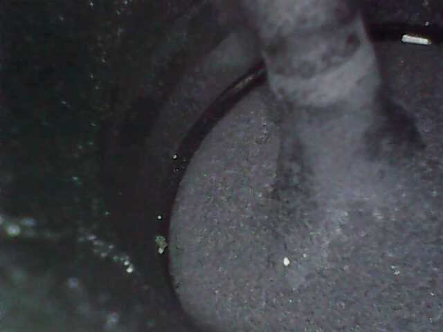

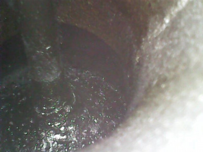

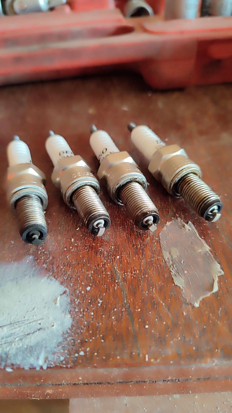

Ну что ж, настал момент когда ездить стало неприятно.
Задолбала меня вибрация... Пол часа едешь, потом руки отсыхают. По началу казалось что не особо мешает, теперь вот решил что нужно устранить а за одно и профилактику зазорам клапанов дать.
Раскидал сегодня мот слегка...
На 4 цилиндре оказалась засрана свеча, черным пушистым налетом....а остальные свечи в очень хорошем состоянии.
Полез смотреть эндоскопом впускные клапана, на двух клапанах впуска 4 цилиндра, ни капельки отложений смолистых.... На остальных трех цилиндрах (на впускных клапанах есть смолистый налет).
Такая картина характерна для ссущей форсунки. Смываются бензином отложения. Форсунка 4 цилиндра наелась.... Под замену.
Проверка зазоров клапанов не выявила каких либо неполадок, все зазоры в пределах характеристик. Чем я был немало удивлен. Но проверял два раза , разными щупами.

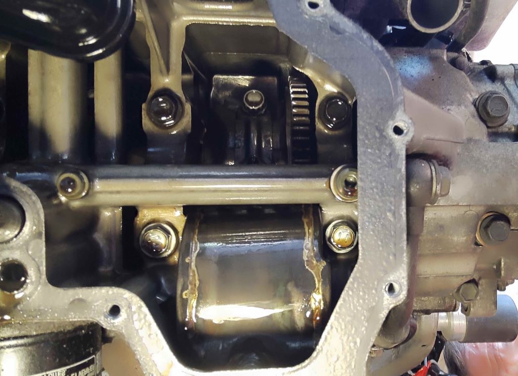

Теперь самое интересное. Граждане мотовод и в частности хаябусолюбители, Скажите те кто снимал картер двигателя и заглядывал в брюхо, как выглядит место установки балансирного вала?
Я вот в борьбе с вибрацией, скинул картер и вот что увидел....какая то паяная железка.
Подскажите, что это за *****? Фото.

Вот 4 цилиндр, впускные клапана.

Отвечаю сам себе, на фото , где снят картер и видна паяная латунью крышка. Это масляная ванна в которой болтается балансир.
В общем все железки на месте. В мотор ни кто не лазил.
Форсунки заказал новые на замену, весь комплект. Как придут , буду собирать мот и пробовать регулировку вибрации с помощью балансира.
Я просто не знал что это регулируемый механизм.

Но если свеча , то толчки резкие , я то знаю поведение моей хаябусы когда у нее свечи барахлят. Тем более свечи стоят новые. Денсо. На них мало подделок.
Ну так вот, Четко после 4000 оборотов начинаются рывки и чем больше тем чаще. Снизил скорость и без проблем доехал.Но в любом случае буду ставить оригинальную форсунку.
Думаю что китайское ***** нам не друг.
Заменил я одну форсунку на новую китайскую. От ездила она километров 500.
Сегодня прокатился километров 80 , в соседний город. На обратном пути на оборотах 4,500 начались плавные толчки, как будто свеча одна затроила.
