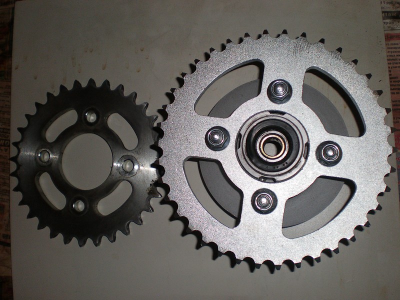

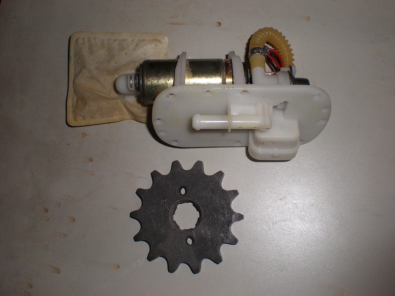

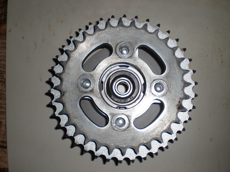

Привезли насос и звезду из Донецка. А там заказывают в Одессе. В рублях вышло 4300. С насосом в дальняке на душе спокойней. И причина сразу видна... Насос или проводка. Звезда 14/530. Толстая и без усиления. Можно переворачивать без стачивания. По асфальту с калёными цепями пройдёт до 40 тысяч. Если цепь выкидывать на полувытяжке и звезду перевернуть через 18-20. С японоцепью хватит на 20-25 тысяч по асфальту. С переворачиванием. Лучше родные звёзды ставить. JTF вал попортить может.Трёх родных звёзд хватит на весь ресурс движка.

Сегодня заезжал в Сокольники. В Зените стоят два Стелс Бенелли 600. 230 тыщ руб. Красный и синий. Красавцы. Новый Фламе-200 по 70 тыщ. Тоже красенький и красивенький. Купил звезду от TTR-250 530/38. Там на рынке по тыще продают.

Стелс 600 мне понравился. Сделан добротно. Стоит своих денег. Но тяжеловат. И заправлятся надо чаще в 2 раза. Поставил звезду от TTR-250. Подошла идеально и по внутренней дырке. Цепь нужна 110 звеньев. Теперь можно и аморт до конца опустить. Тереть не должно. При росте 182 запрыгивать неудобно. Всё время сиденье пачкаю. СОВЕТУЮ ВСЕМ ! Пока коробку не раздолбали. Особенно с пассажиром. И в пробочках. У нас ещё сугробы. Только подтаивает помаленьку. Залил в Кинлончик Автомасло Ликви 10В40 ситетику в синей канистре. По 1300 за 4 литра. Если в дальняке коробка перегреваться не будет как на Мотюле 5 и 7100. то значит то что надо. В 3 раза дешевле чем Мотюль-300 и Ликви-60.
