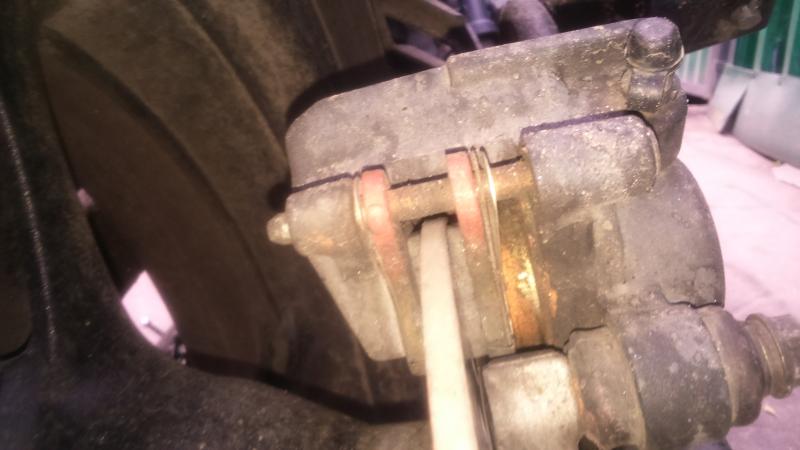

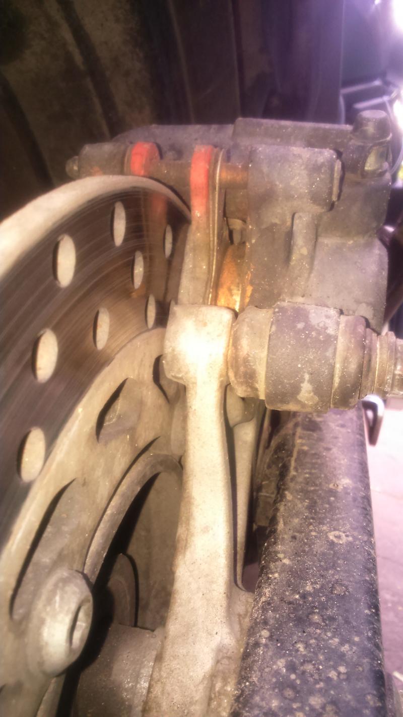

Мы отписали вам в почту наше предложение. Экспертиза займете месяцы и может закончиться тем что завод не найдет ничего необычного. Чтобы вы не испытывали неудобства мы предлагаем заменить ваши задние колодки на те же самые или на другой состав который вы выберите. Но вы - должны изменить угол лапки таким образом, чтобы исключить случайное попадание ноги на задний тормоз. Угол наклона задней лапки - регулируется на всех мотоциклах.
мы приводим некоторые из них, на мотоцикле 13 000Км пробега.
Похоже на износ грипса заднего тормоза:
Состояние заднего цилиндра и колодок, 2 дня (не больше недели, судя по описанию) произошла замена колодок GALFER на новые
Общее состояние системы, пробег 13 000км
Всегда нужно обращаться к нам. Если вы много ездите в грязь, по грунту, то вам нужны SINTERED составы - они более устойчивы к намываемому песку. 1651 очень мягкая кевларовая колодка, её любят туреры, за те ощущения которые она вносит в езду.
В общем отправил описание и кучу фотографий.
Поглядим чем закончится.
Даже прям захотелось поставить еще раз такие колодки и последить динамику износа.
