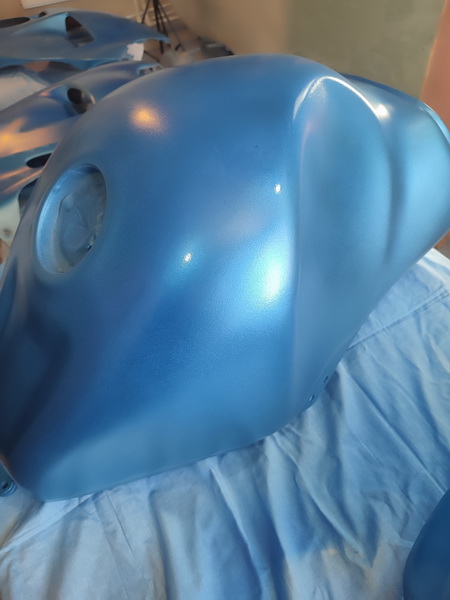

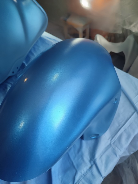

И снова на связи , новичек на Хаябусе. Как я писал выше ,собираюсь красить мот в кенди. Цвет выбрал темно синий кобальт. Темно синий потому что крашу впервые а значит неизбежны потеки и прочие косяки. В общем, зачистка, грунтовка, вышкуривание, это стандартно. Положил базу в три слоя. Среднее серебро. Просушил это все пару суток. Теперь самое интересное.Начал обливать кенди , пистолет у меня дешманский, но не совсем убогий. Дал воздуха на полную 2 атм и потихоньку стал добавлять краску. В итоге добился мелкодисперсного распыления без капель.
Равномерно красить в несколько проходов , без опыта очень сложно. Но не боги горшки обжигают. Пока положил 4 слоя кенди , равномерность слоёв на различных деталях трудно выловить.... На первом -втором слое стали проявляться яблоки, чтобы избавиться от неравномерных слоёв убавил воздух и стало гораздо лучше.
В общем пока дал время на просушку слоёв, завтра продолжу. Цвет пока не довёл до того что мне надо. На фото промежуточный этап. Можете критиковать.

Итоговый результат хоть покажи потом :)

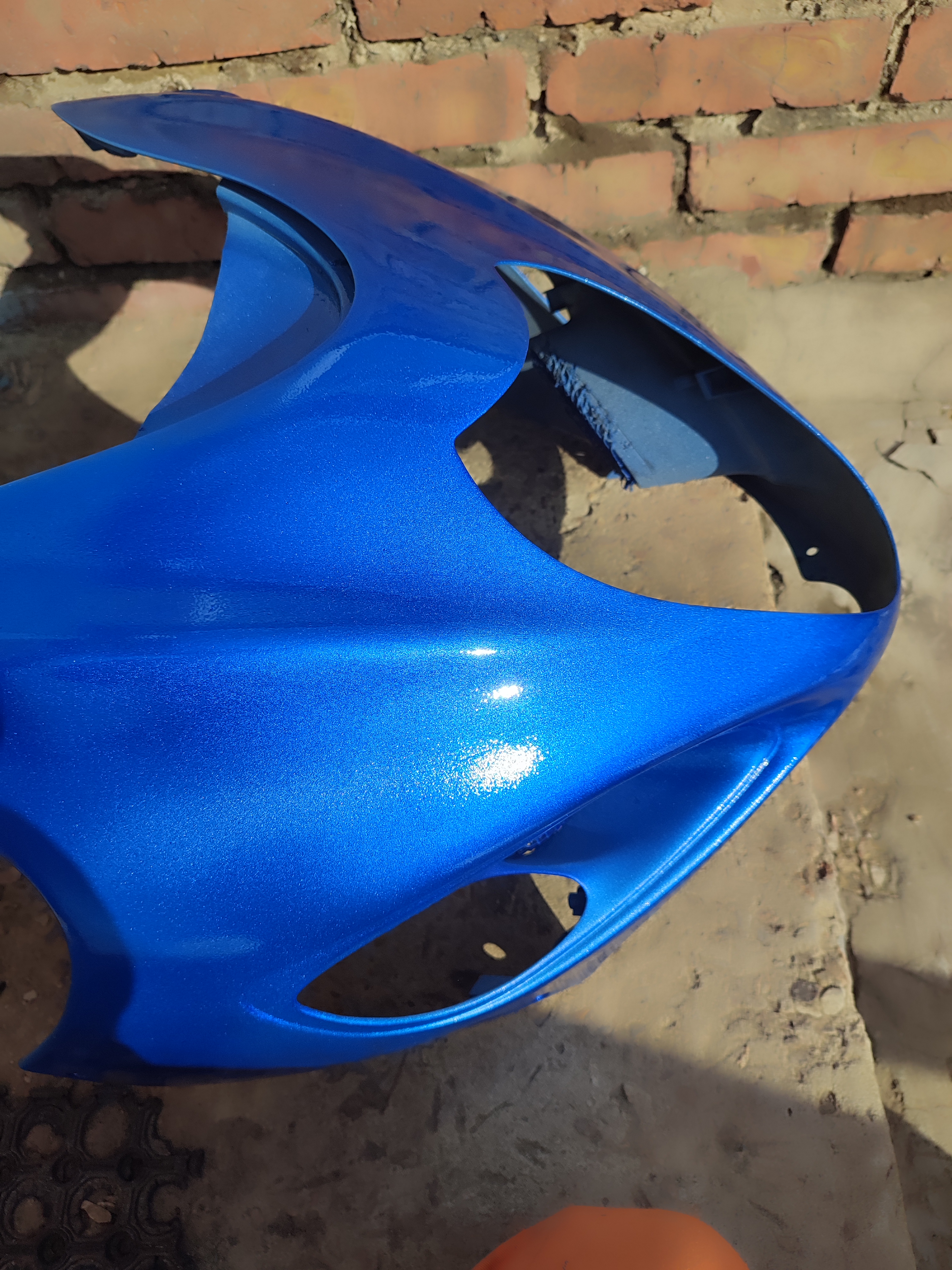

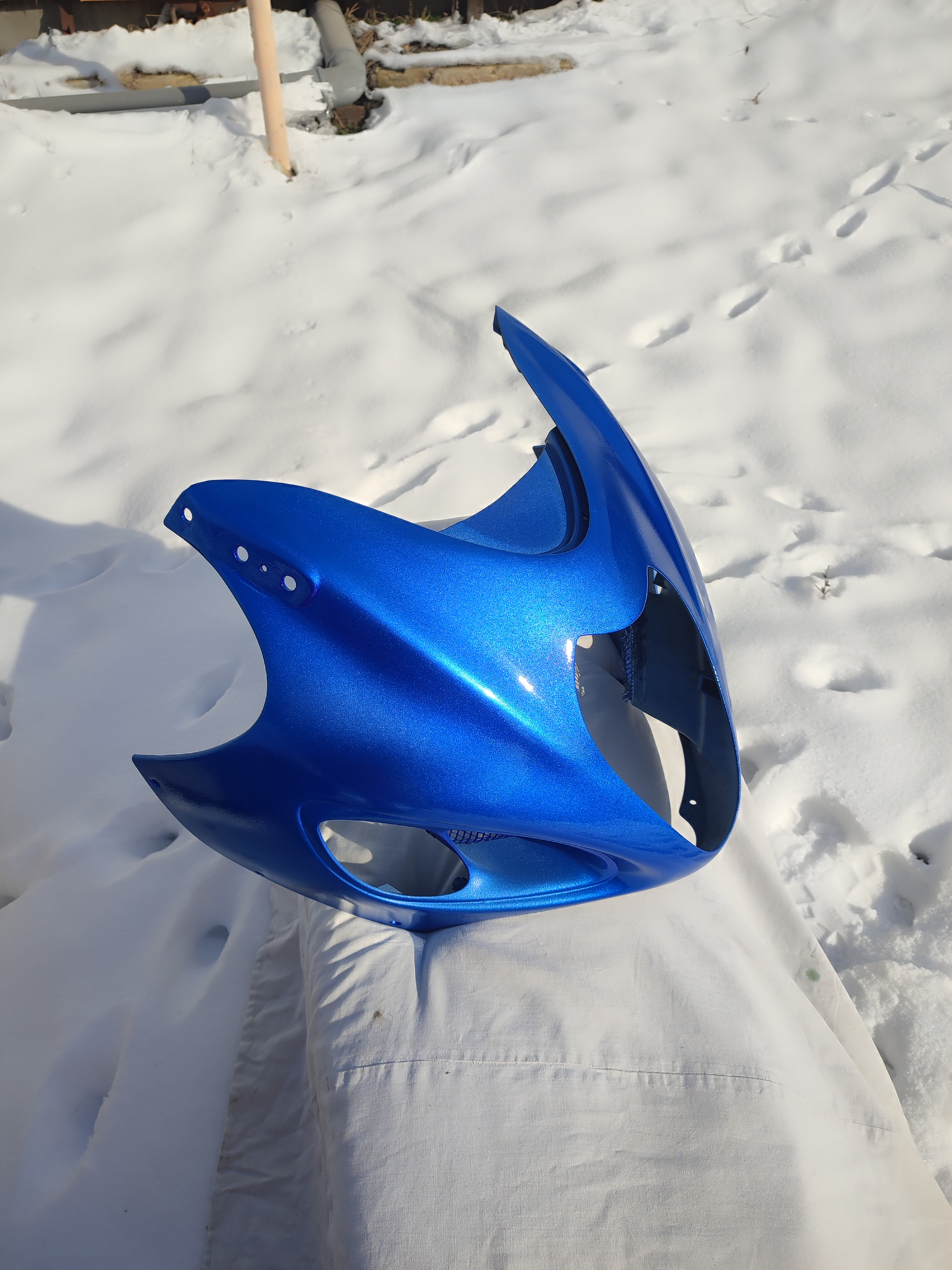

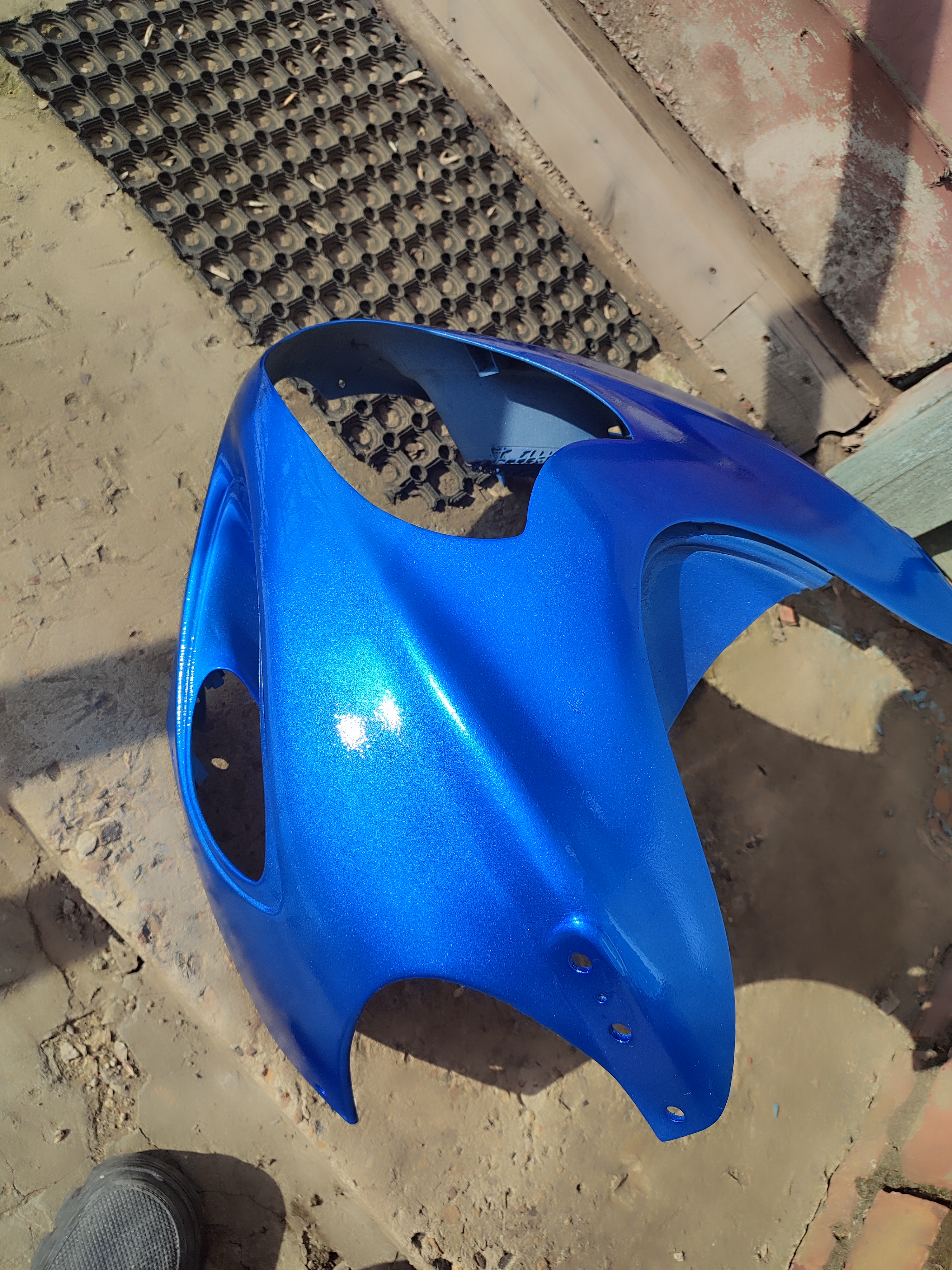

После лакировки. Цвет на фото передается , но вот когда смотришь на солнце и в объёме выглядит просто челиколепно. Цвет огонь.

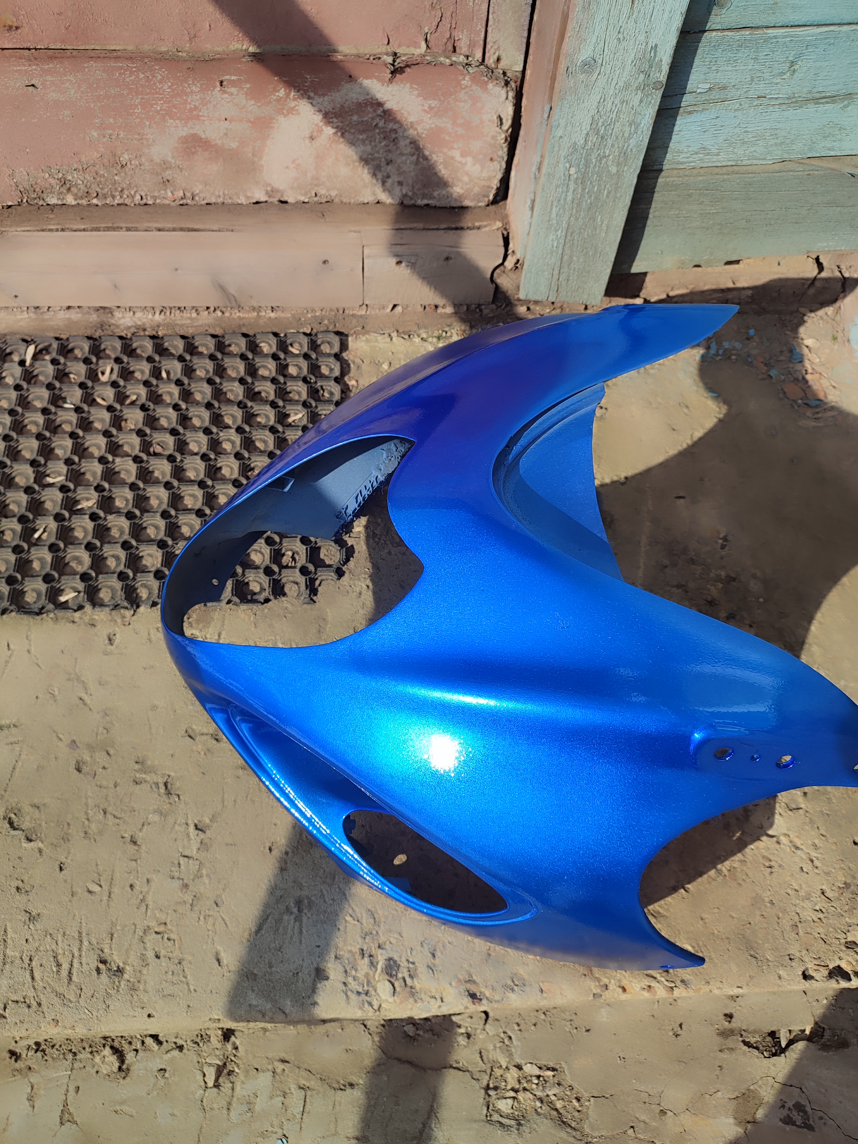

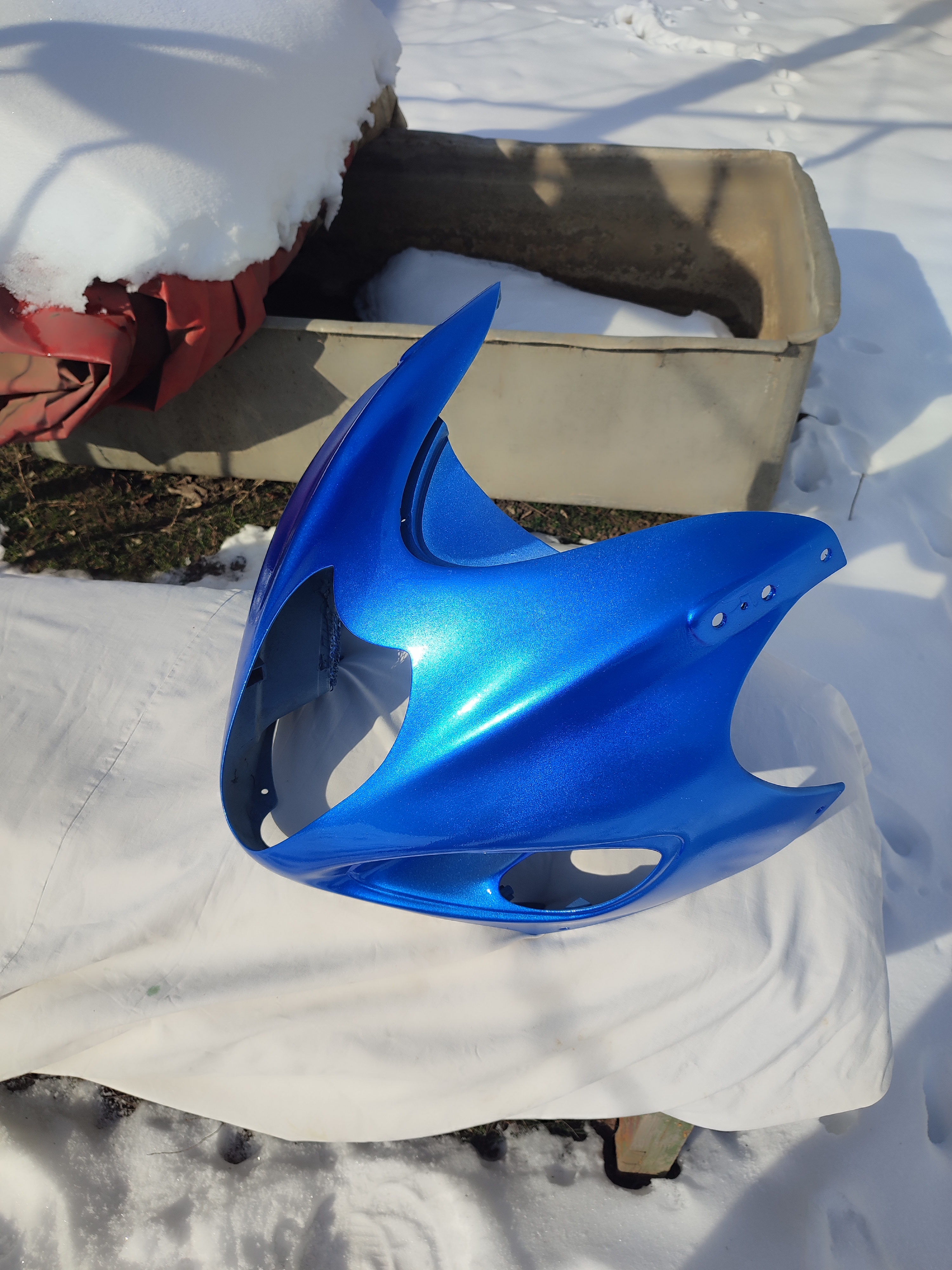

Еще цвет. Доберусь до компа скину еще фоток

Да, на солнце выглядит гораздо лучше. В гараже смотрится как мутная дымка

В гараже это без лака и свет рассеянный.
