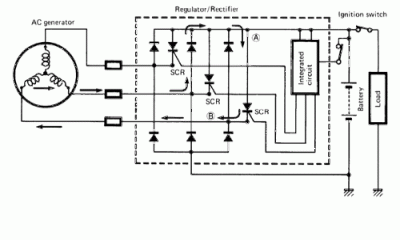

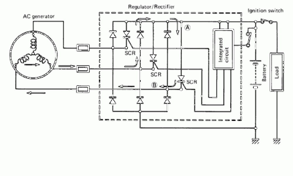

не. Не прав ты. Сам прикинь, если рассеять в рн 300вт, он расплавится минут через 15 - 20.
Я тоже сначала думал что если нагрузки нет, то энергия уходит на нагрев обмоток и рн.
Потом нашёл инфу, что это не так!!! И при шунтировании обмотки не на массу замыкаются, а на самих себя. И ток течёт по обмоткам как бы вхолостую по кругу.
Вот стрелками показана закольцовка при шунтировании. Если я правильно понял.
Последний раз редактировалось tandreo Чт мар 01, 2018 20:36, всего редактировалось 1 раз.

tandreo писал(а):И ток течёт по обмоткам как бы вхолостую по кругу.
А поскольку генератор продолжает крутиться и выдавать ещё и ещё энергию - наступает перегрев значительно раньше.
Тогда всё складывается.
Six in - six out.
На форуме: 17 Лет 10 Месяцев 18 дней
Re: Мото и авто масло.
#1320 Сообщение Виталий »
tandreo писал(а): И ток течёт по обмоткам как бы вхолостую по кругу.
этож не колесо, которое просто крутится в вакууме на опоре без трения качения.
Ток то течет, но это есть замыкание...
