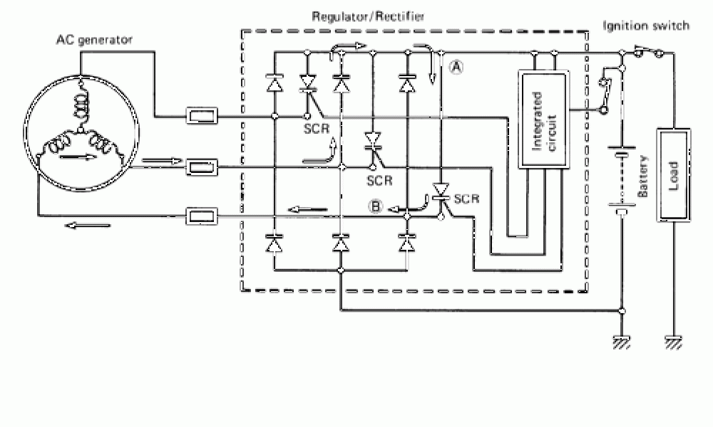

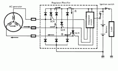

Виталий писал(а):Ток то течет, но это есть замыкание...
Вот я тоже так думал. Но нет видимо. Там по хитрому как-то. Я сам точно не знаю как.
Тут стрелками показано как идёт ток при шунтировании.И на массу он не уходит. Я так это понял.

tandreo писал(а):от я тоже так думал. Но нет видимо. Там по хитрому как-то. Я сам точно не знаю как.
А как еще? на схеме Тиристор(SCR), замыкающий обмотку.

Виталий писал(а):А как еще? на схеме Тиристор(SCR), замыкающий обмотку.
Так он же не на массу замыкает. А обмотки меж собой.
Я не силён в электронике, сильно спорить не буду. Но знаю точно, что если рассеивать в рн 300Вт энергии, то через 15 мин он просто расплавится.

#1327 Сообщение Виталий »
tandreo писал(а):Так он же не на массу замыкает.
Ну? Никто и не говорил, что на массу. Это трехфазный генератор. Там 3 фазы и ни одной массы.
На том сайте откуда картинка(схемы РН) наглядный график.
Масса по сути на аккумуляторе.
А на регуляторе напряжения есть три фазы синусоиды, которые рубятся ниже нуля диодами(диодным мостом) и приводятся к массе, и рубятся по верхам шунтированием и приводятся к плюсу. (с точки зрения физики терминология сильно корявая)
tandreo писал(а):что если рассеивать в рн 300Вт энергии, то через 15 мин он просто расплавится.
просто в этот момент РН является обогревателем мощностью 300Вт.

#1328 Сообщение tandreo »
Виталий писал(а):Ну? Никто и не говорил, что на массу. Это трехфазный генератор. Там 3 фазы и ни одной массы.
Да я понимаю что трёхфазный генератор. Но не понимаю как можно нагревать обмотки и рн мощностью 300Вт.???? Оно не минуемо должно погореть.
Виталий писал(а):просто в этот момент РН является обогревателем мощностью 300Вт.
Так ты представь 300Вт мощности.!!!!!!!!......
Эти 300Вт расплавят рн за 15 мин.!!!!!!!!!!!! Мот ездит часами. (Берём вариант потребителей нет, кроме искрообразования.)

#1332 Сообщение Виталий »
дядяваня писал(а):на массу естественно,
уже уточнили. Масса какбэ не при чем
дядяваня писал(а):ну обмоток много, гена трёхфазный. А вот что конкретно замыкает хз, схему не смотрел
если выражаться вернее, то замыкает фазы.
Нуля(массы) в схеме статора нету.

дядяваня писал(а):Резистор лоад на схеме смотри. Это и есть шунтирование на массу.
Это потребитель. Иначе при выключении зажигания будет скачек.
