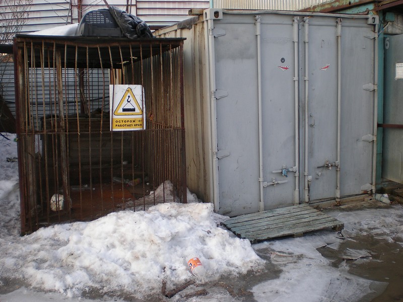

Только что сщёлкнул. На работе. Варькина конура с обогревателем и мой гараж с кондиционером. Кондиционер правда в углу стоит и не работает.но главное что с кондиционером. Сугробы и лёд. Может и на майские выехать не получится.

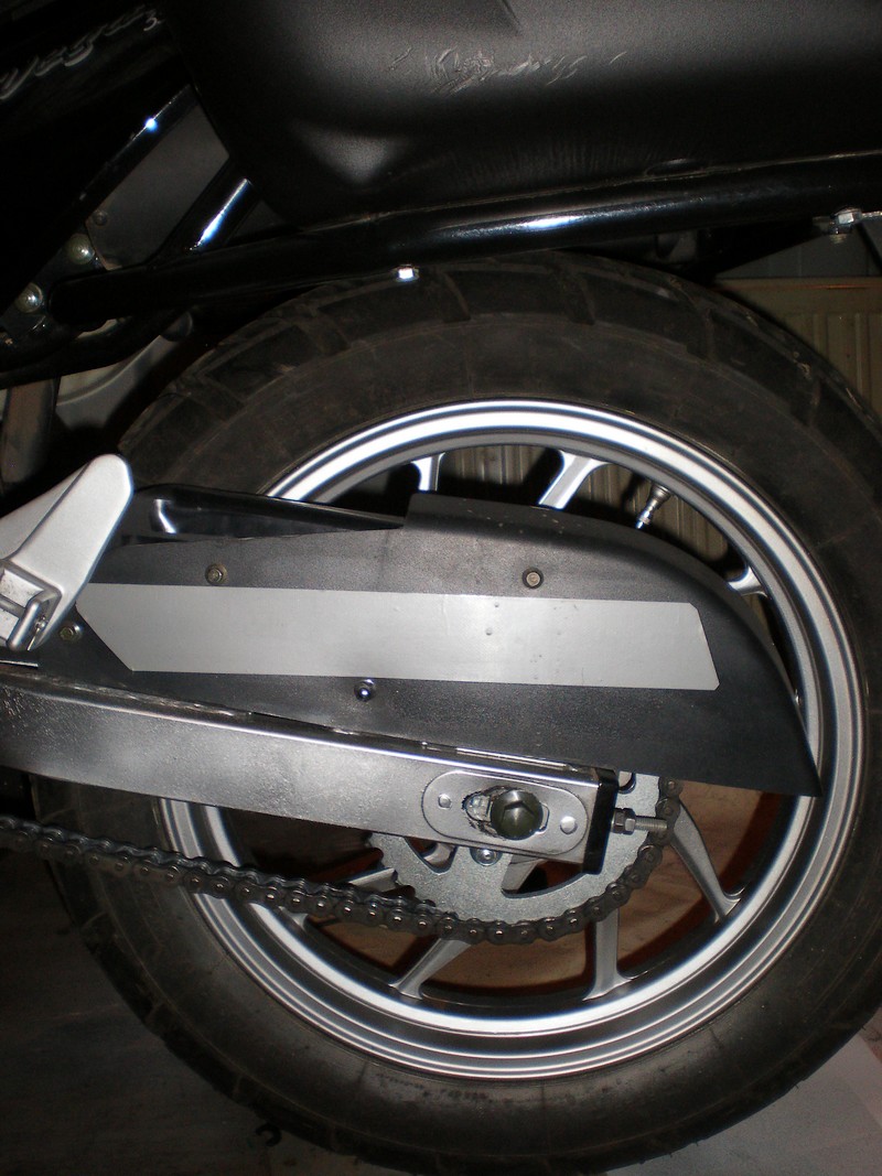

У всех свои дороги. У меня только трасса и дальняк. По магазинам не езжу. С собачкой гуляю. 32-ая для трассы вроде лучше.но коробочку убъёт в пробочках. И диски сцепления меньше прослужат.На обоих мото у меня кожухи стоят. Масло с цепи на кофры крыло и номер разбрызгивает. А при боковом на торм.диск. С кожухом даже на ободе гораздо меньше смазки. Брал 2 раза Ликви - дрянь ! Белый Мотюль гораздо меньше разбрызгивается. Все суппорты покрасил в серый цвет. Красные только для красных Геонов хороши. На чёрном Десерте - пошлятина. Посмотри на отметку натяжку 108 звеньев/ 38 зубов. Можно подтянуть ещё на 2.5- 3 см. Этого достаточно. За 4 тыщи японоцепь ни разу не подтянул.

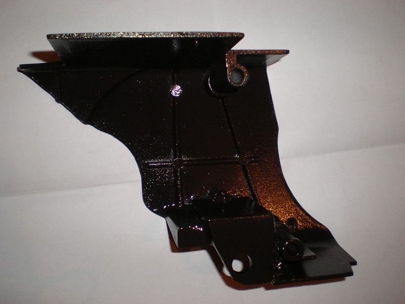

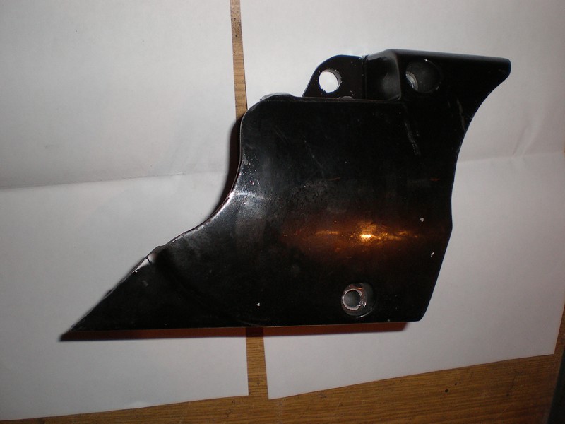

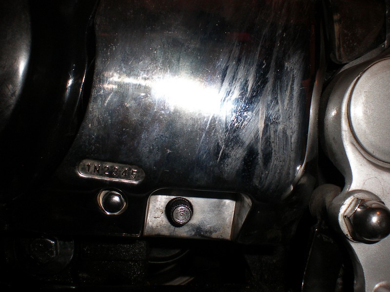

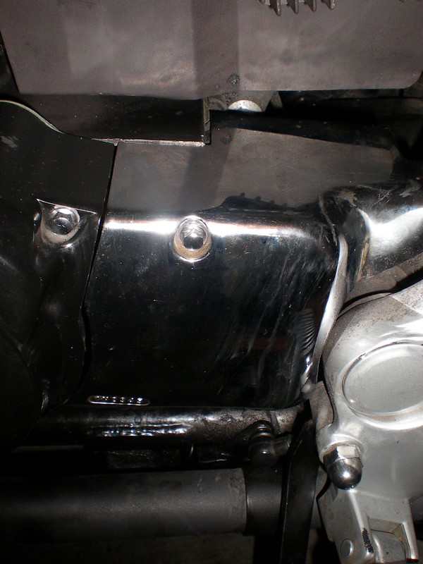

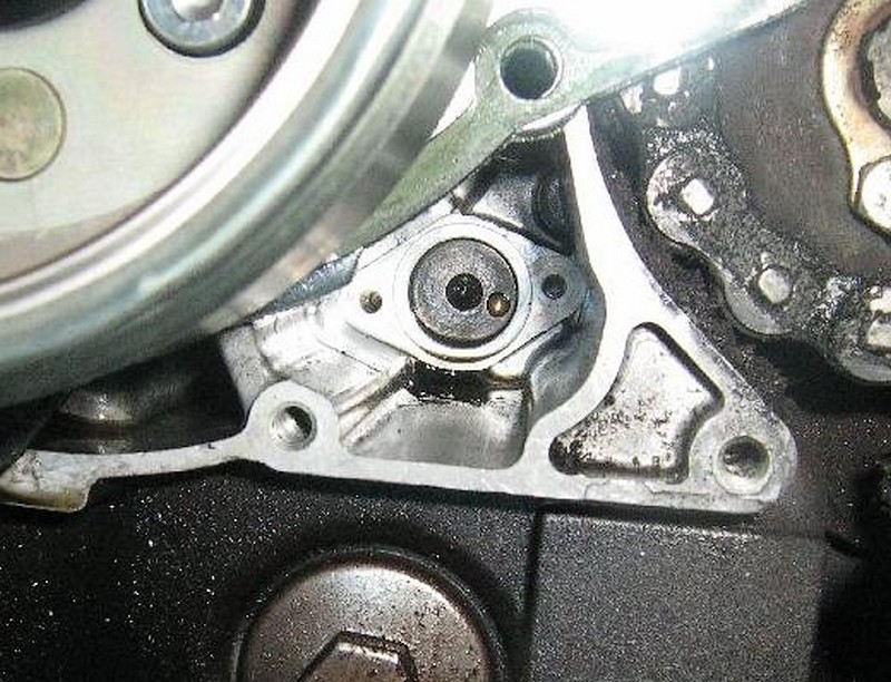

Хорошо что полез датчик делать. Обнаружил ещё один большой косяк 262-ого. Длинный тонкий вал переключения передач ни на что не опирается. На АльфаМото у одного владельца Корсара были проблемы с переключением. От того.что выработалась дырка в крышке и вал переключения люфтовал. Поставил втулку - всё стало нормально. А на 262-ом вобще вал не сдерживается..!!!!! Поставлю крышку от 253-его. От проблем с коробкой подальше. Будет выглядеть так...
Датчик передач сниматься не захотел. Побоялся провода оторвать. Пришлось только подкрутить. Совсем болтались. Обе прокладки порвались. Но это эрунда. Толка от них мало.
Добавлено спустя 10 часов 38 минут 40 секунд:

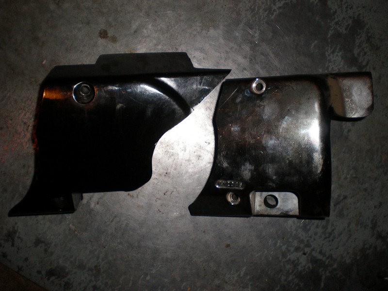

Переделывать крышку от 262-го надо обязательно. Слишком большой рычаг. а вал не фиксируется. На крышку от 262-го можно закрепить уголок толщиной 6-8 мм. Разметить и просверлить дырку 12 мм под вал. На родной крышке нормальные рёбра жёсткости в том месте. Закрепить можно. И нужно. Обязательно!!!
Датчик передач сниматься не захотел. Побоялся провода оторвать. Пришлось только подкрутить. Совсем болтались. Обе прокладки порвались. Но это эрунда. Толка от них мало.Добавлено спустя 10 часов 38 минут 40 секунд:

Когда машинки выныривают из всех щелей и движка от машин не слышно. а ещё и масло в коробочке перегрето и легко не перещёлкивается. и в пробочках тебя сзади подталкивают... То по книжке не переключишься. То-то в Ростове стоят 7 штук гарантийных с одной проблемой - коробка !!! Теперь у меня рассчитанные Хондой передаточные для этой коробки. Проверенные на дешёвом качественном Кинлончике. СуперМот без проблем !!! Поставил на родную крышку мет.уголок 6 мм. Закрепил одним болтом и намазав холодной сваркой. Теперь о коробочке и думать забуду. Всё там как надо...

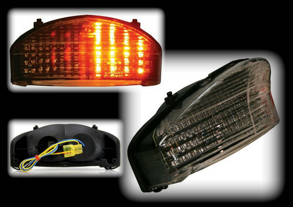

Теперь надо всю электрику на светодиодную менять. Опять куча денег.

А тебе и не надо ничего менять. У тебя в пробках часовых аккум не пожирается. Только если часто медленно ездишь. Я зарядку с собой пока возить буду. Розетку найти везде можно. Дилер как и ожидалось сказал что посылка затерялась. Месяц названивал с мобильника из Москвы в Ростов за свой счёт. На***ли торгаши поганые. И с гарантией и частями. Как бригадир поедет к себе в Донецк. Дам ему денег и мешок для Геоновских частей. Крышка встала идеально. Пусть жрёт и в пробочках больше нащёлкивать. но зубья не сорву. Чинить нечем и негде. Завтра поставлю паралон в фильтр пореже. Может на 92-ом воздуха хватать будет. Если нет то поставлю бумажные. Купил 2 вида от квадриков. Те же но крепёж переделывать надо. И насос запасной надо проверить. Вдруг нерабочий всучили. Кинлончик готов к выезду и Техосмотру. 3 года. Страховку мне незаконно выдали на него.

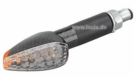

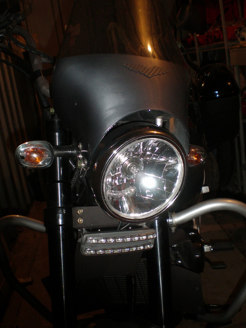

Решотку найти проблема. Проще радиатор в сборе. Я припас две задних крышки с подходящим рисунком от телевизоров. но металлическая лучше. Придашь любую форму и проще крепить. Если буду менять радиатор. то от Патрон Такера 250. Такой же.но горизонтальный. Обдув лучше. У нас грязные дороги и дожди. Не оттормозишься. Киданёт либо на забитую встречку.либо на бордюр или отбойник. Никто не ездит. Даже скутеров не видать по городу. Закупил диодиков на 10 тыщ. Спереди 16 поставил. Днём только на подсветке ездить буду. Попробывал сзади 12 всунуть - получилась ерунда. Купил хондовский задний диодный с поворотами. И отдельно светодиодные поворотники. Завтра ставить буду...
