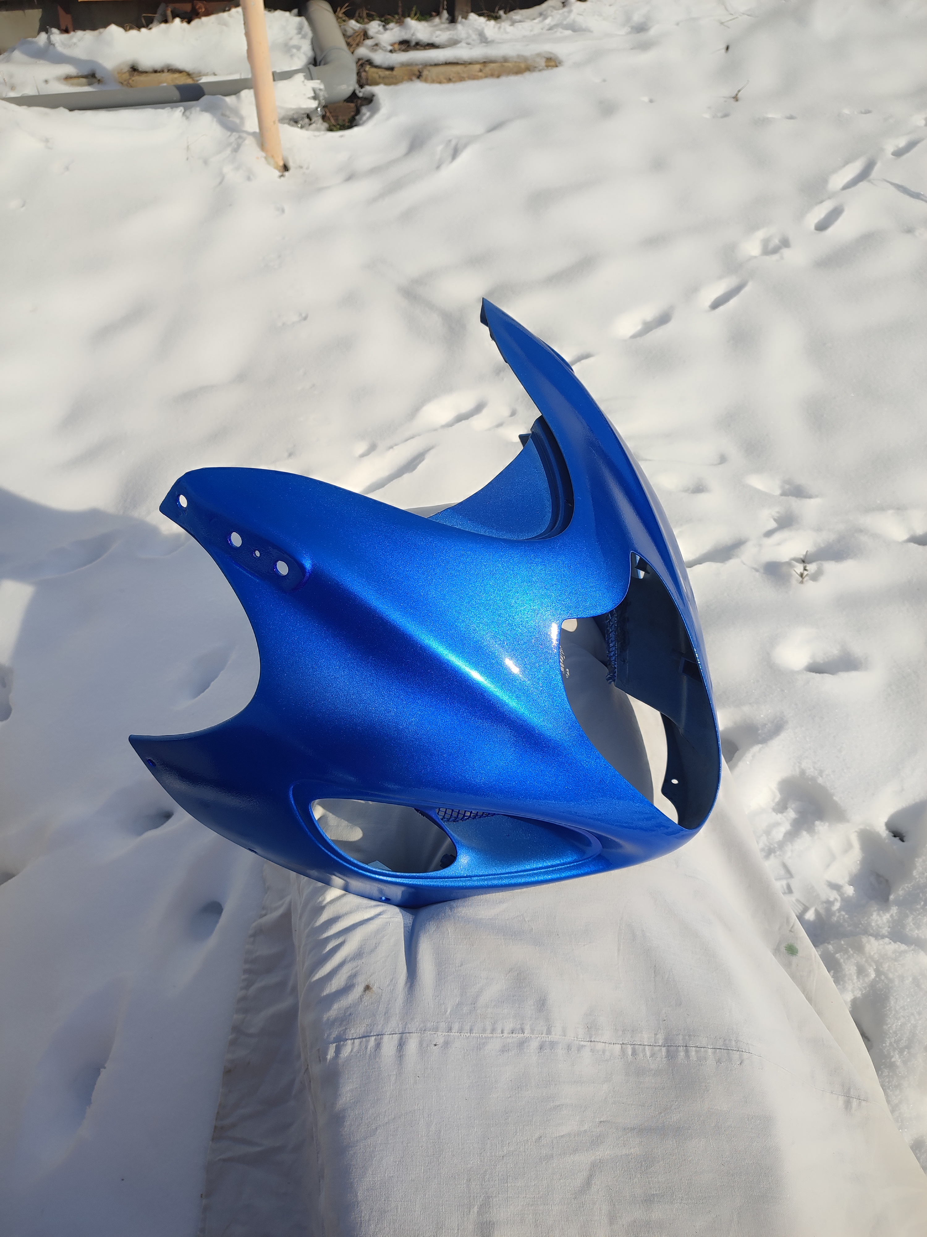

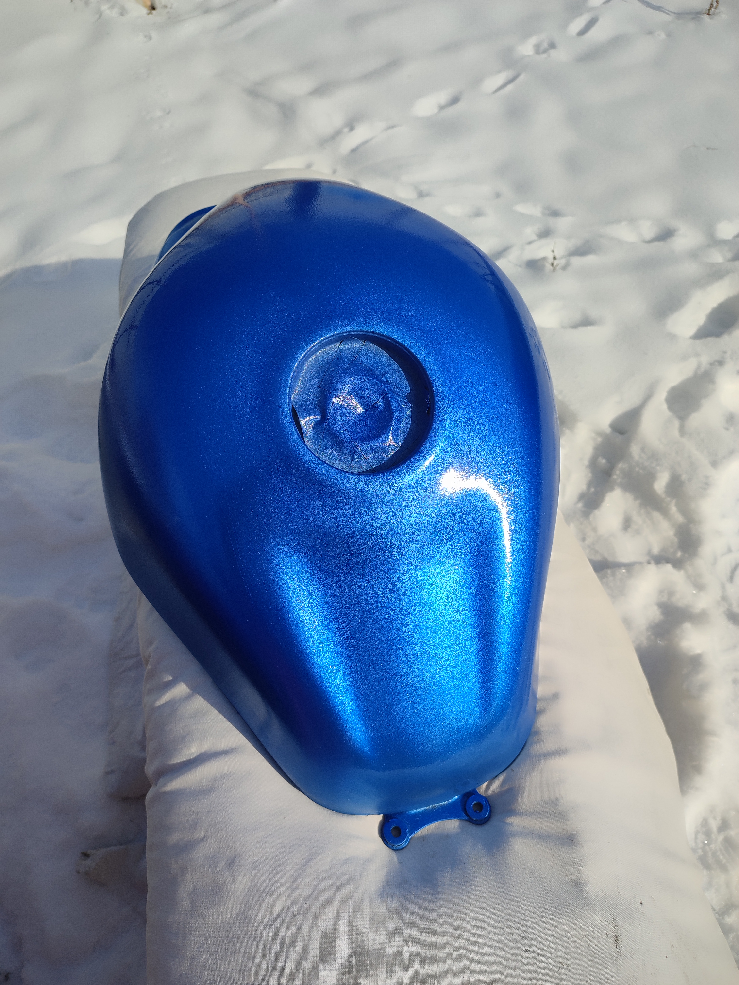

В общем на одну хаябусу ушел 1 литр биндера, сто грамм кенди концентрата, 1 литр разбавителя и 300 грамм лака. Конечно косяков много, это мой первый опыт покраски самостоятельно, включая подготовку пластика. Покатаюсь с таким цветом, скорей всего буду перекрашивать в другой цвет.....Если лень не будет. Забыл еще 1 литр подложки, среднее серебро.

Шлифовать лак не буду, это был пробный выкрас , так сказать проба пера. Буду красить теперь летом. С подготовкой оборудования. Компрессор у меня на 400 литров на выходе. Добавлю два ресивера из газовых баллонов. А самое интересное, у меня есть вращающаяся от электромотора платформа, на ней можно разместить пластик и равномерно прокрасить.

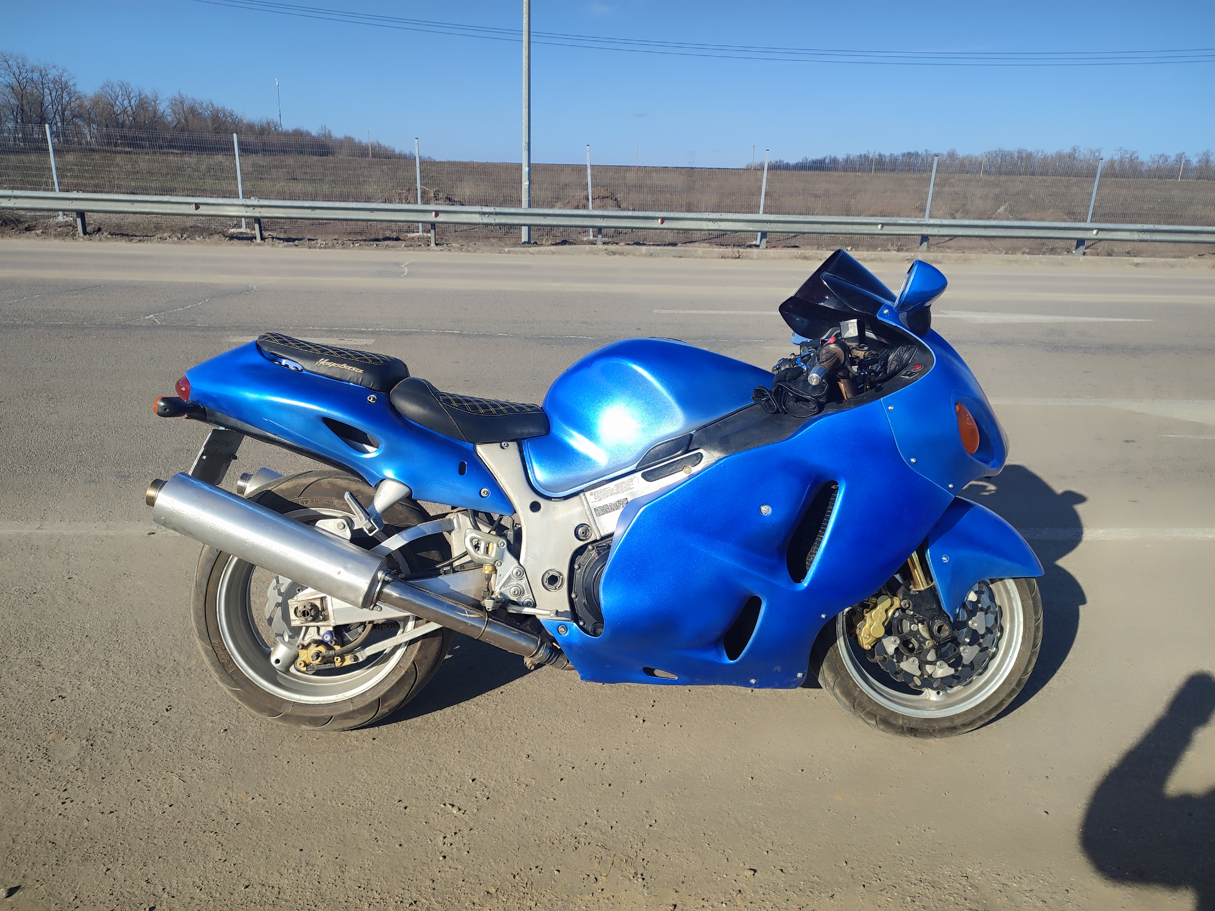

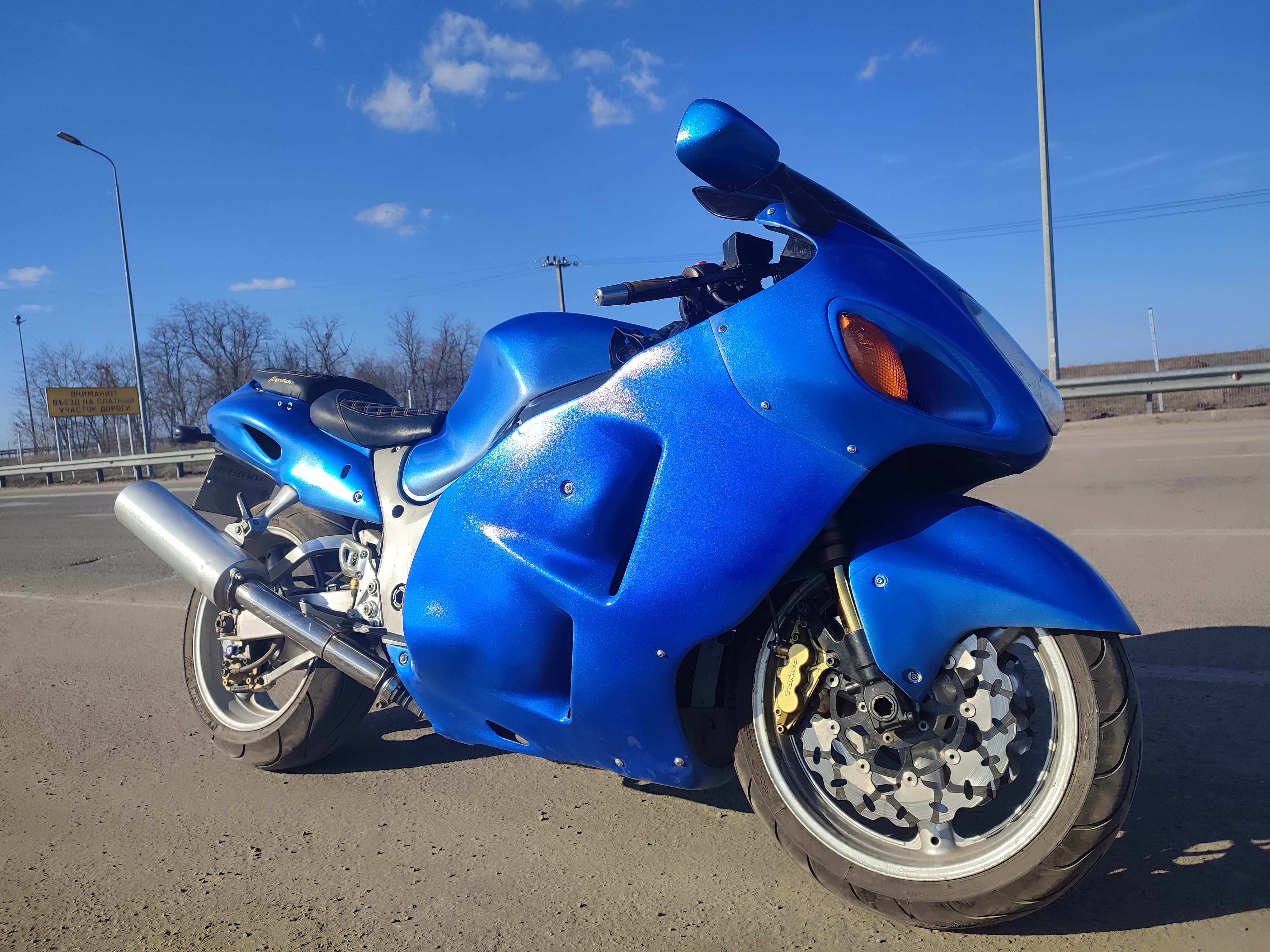

Открыл сезон, так сказать. Как и обещал, мот в новом цвете
Пока живой. 2022.2023.2024.2025. 2026 Поехали .

Косяки покраски есть. Красил сам , в первый раз. Освещение было не очень, промахнулся чуть в цвете.

В целом покраска в канди своими руками не особо сложная задача. Даже я с моими рукожопными руками и дешман пуликом справился на мой взгляд. Главное подготовка пластика и хороший свет в покрасочной камере. Если завтра будет солнце пофоткаю уже качественней. Колеса не красил.
Вот ещё , заводился мот сегодня тяжело, долго крутил. Наверное аккумулятор уже подуставший, подкинул второй в паралель, мгновенно схватил.
Фото не передают глубины свечения краски.Выглядит конечно здорово.
