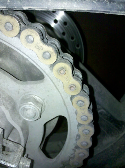

Подскажите пожалуйста, а лучше всего фото:
Цепь заменил, заклепал новый замок с помощью молотка, керна, и наковальни. Оси замка цепи немного расширились на концах, но не расплющились вокруг звена замка. Достаточно ли такого? Звено-то не слетит из-за уширения осей по концам... но насколько это надёжно? Просто херачил молотком от души, а расплющить не получилось. Или этого и не надо?

Re: расклепка заклепка цепи
да. вот тут должен быть http://www.motoforum.ru/forum/viewtopic ... otorradhofLukePerry писал(а):То есть нужно найти такой замок?
Добавлено спустя 4 минуты 16 секунд:
если там отверстие, то этого достаточноCement писал(а):Оси замка цепи немного расширились на концах, но не расплющились вокруг звена замка.
если ровный штифт, то он грибком расклепывается, как другие звенья цепи с завода
Спасибо за ответ. Там отверстие. Но у меня оси замка выпирают за звено куда больше, чем на фото...k-dmitriy писал(а):если там отверстие, то этого достаточно
Это надо сбоку внимательно присмотреться, чтоб увидеть это небольшое конусное уширение на концах.Cement писал(а):Оси замка цепи немного расширились на концах, но не расплющились вокруг звена замка
Может ещё у кого есть крупные фото?
че вы фигней страдаете? жалко тыщу-две на нормальный заклепыватель? а потом не ссыкотно 100-150-200 кмч ехать с такой цепью и надеяться что правильно молотком бил?
Если цепь заклепаная в круг с завода то надежнее этого не сделает никто другой, поэтому лучше потратить немного времени, отодвинуть маятник(целиком снимать его не надо) и одеть эту цепь туда.
Если покупаете отрезанную цепь то непожмотитесь и нормально ее расклепать. Степень расклепанности смотрится штангенциркулем по диаметру развальцованной части соседних звеньев и диаметру невальцованной части
