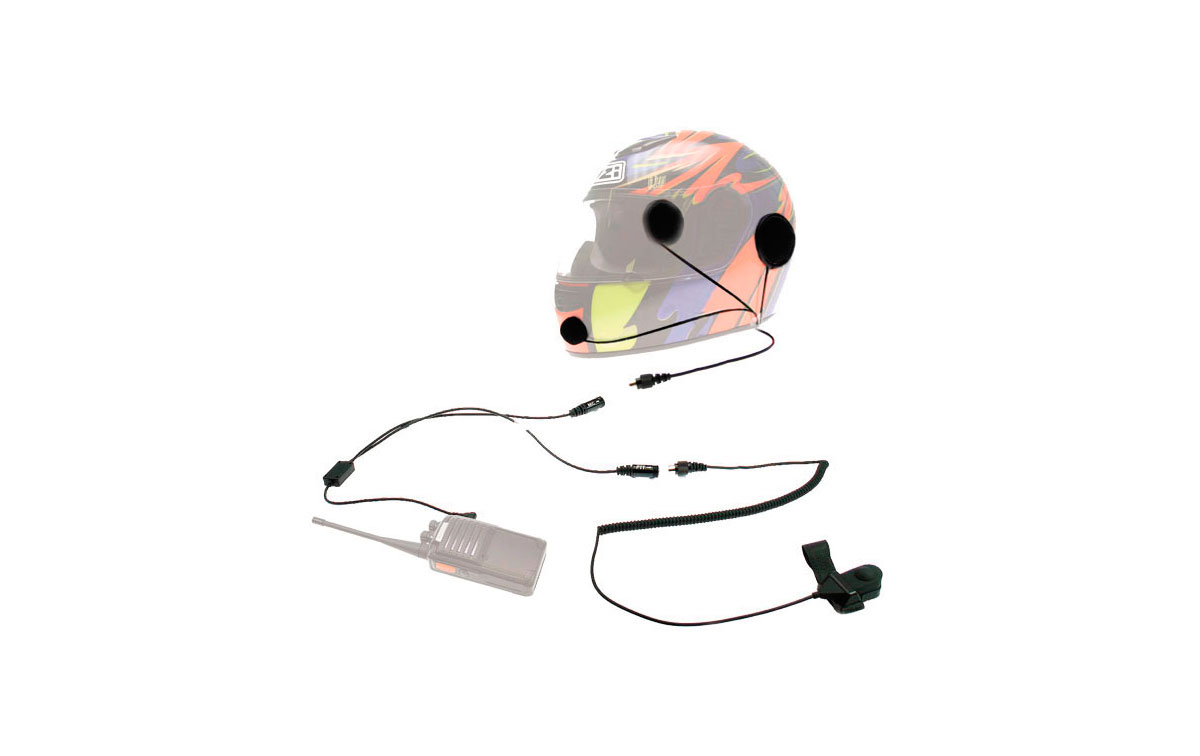

Можно купить такое
На передачу работает кнопкой на руле. Сама рация на теле. Ну или на мотоцикле и ей сделано питание от сети и хорошая антенна...
В ссылке есть название. Можно поискать на сайтах, чтоб прислали.
http://www.locuradigital.com/walkies_c_ ... a_icom.htm

Loco
Я такую и покупал... к Алан-42 не подходит...
