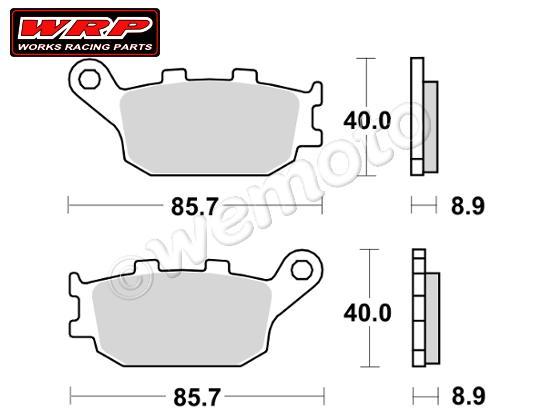

Вот разгадка, как мне кажется
FZ6
XJ6
Они, конечно, ставятся на кучу разных мотов ещё.
