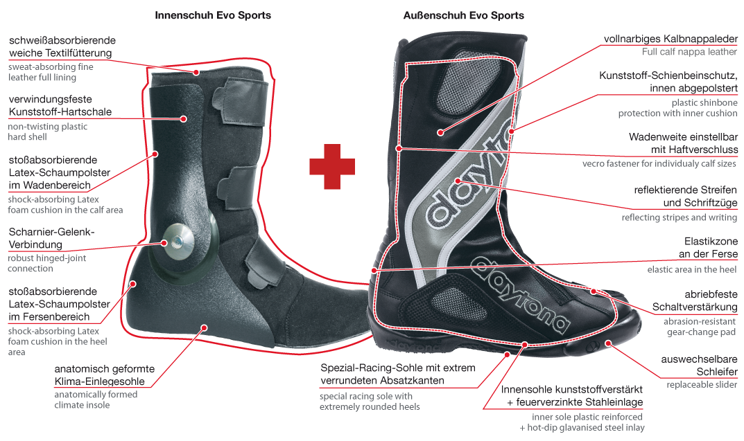

обувь дайтона с двумя башмаками (спорт ево 3)

Daytona Evo-Sports GORE-TEX®
Изображение 500евро
