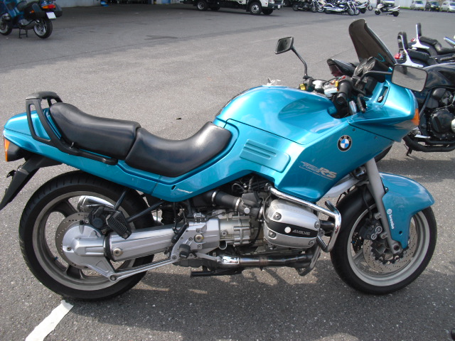

Как защитить оппозитный бмв на случай падения, ищу советов

мой тебе совет простой, хоть и колхозный
ты же здесь будешь ездить
снимай пластиковый плуг, ставь лыжу от гуся 1100 и его защиту
эстетизм весчь хорошая, когда у тебя нет дыр в моторе от камней
у мня знакомому на трассе прилетел колесный болт от грузовика, почти прошил лыжу но до картера не добрался
скакать по бордюрам опять таки удобнее

http://www.4-moto.ru/catalog/bmw-ktm-du ... 048badbb7/
Вот это хорошие дуги и можно ли их поставить на мой мот ?
От гуся что то судя по фото совсем не подходят, по внрхнему креплению

Привет. А пластик сильно от 1100РТ отличается? Если не очень, то можешь Вундеровские дуги поставить, но пластик всяко пилить. По фотке.. должны встать, но надо смотреть по месту.

по фотке то же пластик пилить такие дуги сделать-два часа делов

У кого есть рт и дуги на ней, можете фото сделать ?
С гусем то все понятно

У меня есть пока неустановленные дуги от РТ, правда от 1150, но они вроде одинаковые с 1100.
А фотки посмотри на сайте вундерлиха.

А мот то у тебя какой у самого ? И можно ссыль на сайт ?
Просто это у меня первый бмв и я хз как и чего с ним делать

Отправил в ЛС.
Поастик режется над горшком и на границе плуг-основной пластик.

В общем пролез по моту с фонариком и линейкой, плуга как такового почти нет, есть низкий пластик с заходо под низ, но под поддоном ничнго нет, и туда так и просится спереди щиток от Гуся. Сами дуги гусячие точно не поставить, сверху все совсем по другому сделано, а от рт пока дуг как выглядят в снятом виде не нашел

Подумай, может лучше сделать на заказ. На гуся даже люди часто советуют не брать брэндовые ибо они на 1 раз, а ставить самопал.
http://www.motoforum.ru/forum/topic74815.html

Скорее всего так и будет. Но надо понять что делать сперва и как

Нашел дуги от 1200рт, как на фото выше. Вундерлихт
Они встанут на 1100 мот ? А то цена вкусная

Вот еще такие дуги фото нашел, это кто делает и где взять ?
