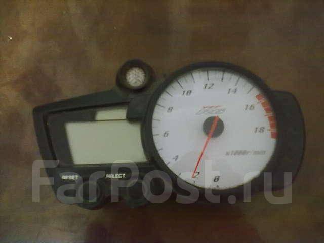

Динар, на сколько я понял, сам ты не особо шаришь ни в электрике/электронике, ни в программирвани систем автоматического управления, поэтому, давать тебе советы - тратить время и твое и наше. Единственный верный, это обратиться к таким специалистам напрямую, сразу вместе сбайком. Через интернет такое можно очень долго лечить.

кстати да, может оказаться что приборка/мозги/прошивка/проводка не родные, об этом косвенно говорит и колхоз с дополнительным проводом:
Также на FZ6N/FZ6S нет отдельного провода для питания подсветки. Эта проблема решается перемычкой в самой приборке.
Динар, выложи фотку приборки и самого байка.

Serega iz Nvmskovska да, ты абсолютно прав, я не очень шарю в электронике и программировании. В данный момент мотоцикл находится в сервисе у друга, но он в мозгах не особо шарит а по электроники просто мастер :-) Те советы что вы даете мне здесь, я передаю ему, ну и свои варианты тоже подкидываю, а он проверяет все это :-) Так что мужики любые ваши советы пойдут на пользу ;-)
Вот такая приборка, я так же думаю что если бы была не родной, то и одометр и температура не работали бы, и диагностика тоже.
Справа мой мотоцикл.

seds писал(а):я так же думаю что если бы была не родной, то и одометр и температура не работали бы, и диагностика тоже.

Ну собственно исходит вопрос, как можно узнать что приборка не родня, может цифры какие то на самом приборке , если там нечего не написано как я узнаю что она не родная?

seds писал(а):Ну собственно исходит вопрос, как можно узнать что приборка не родня, может цифры какие то на самом приборке , если там нечего не написано как я узнаю что она не родная?
На мотоциклах встречал, что партнамбер отсутствует на многих деталях, но поискать можно.
На проводке и на мозгах точно есть. Сравни с микрофишами.
Можно еще найти близнеца и сравнить с ним. Особенно лишний провод.

seds писал(а): как можно узнать что приборка не родня
Зарегистрироваться на сугубопрофильном форуме ямаховодов и там показать фотки приборки, мозгов и самого мотоцикла.

Serega iz Nvmskovska я везде просматривал и сравнивал приборку и мозги по виду они одинаковые на все мотоциклах ямаха моего модельного года

seds писал(а): везде просматривал и сравнивал приборку и мозги по виду они одинаковые на все мотоциклах ямаха моего модельного года
Тогда смотри - приборка на другом моте работает. В твоем датчик скорости в мозги инфу передает + колхоз с проводкой. Методом исключений получается, что проблема в связке мозги-проводка. Смотри их + еще договорись с кем-нибудь (например кому ставили твою приборку) подкинуть ему твои мозги, чтобы точно локализовать источник проблемы. Если на его моте твои мозги заработают, проверь их на его моте и со своей приборкой - тогда вообще станет ясно куда копать дальше. Проведи полноценный многофакторный эксперимент.
