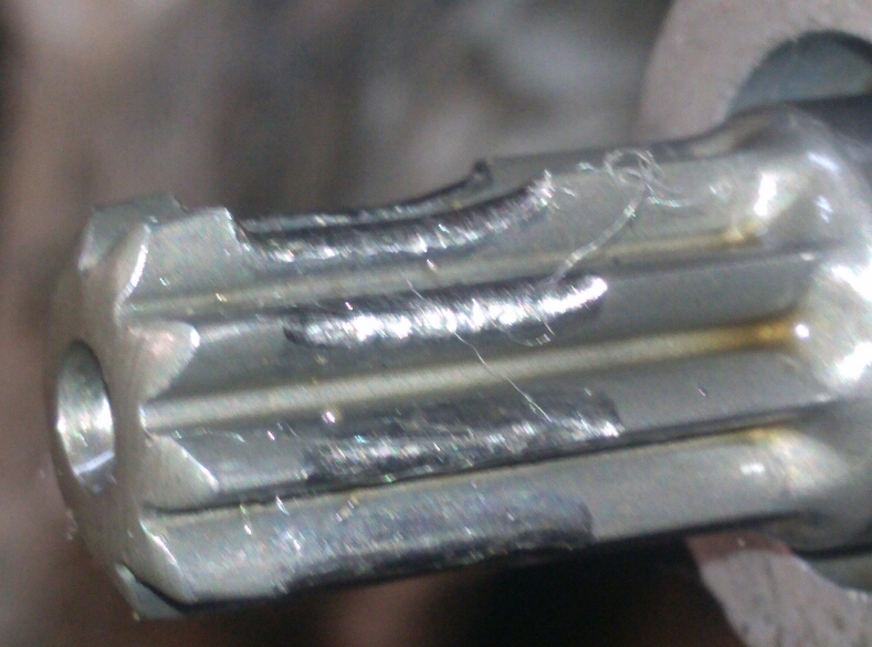

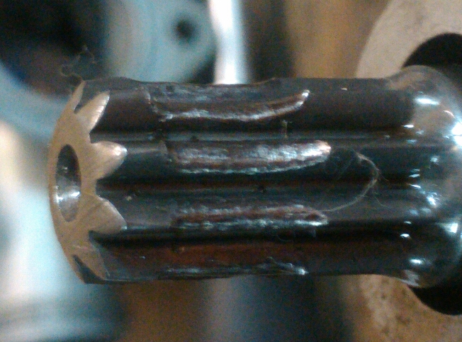

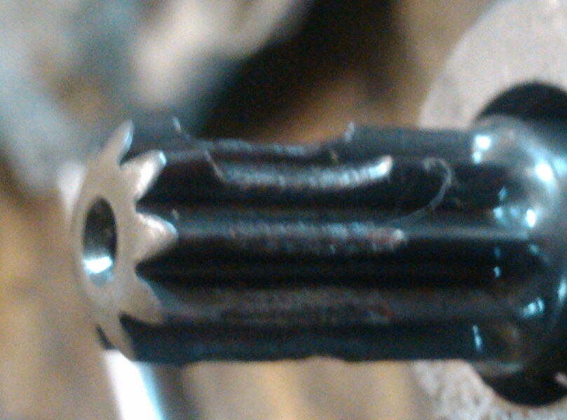

Фотки повреждений
Зубы, сьеденные на валу стартера
Износ, что странно, неравномерен по окружности, с одного боку съедено глубже, с другого бока не так глубоко.

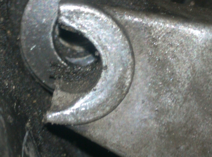

Вот фото сломанного уха.
Если присмотреться, то под ухом уже видны шайбы, которые я подоожил для смещения стартера на посадочном месте

Абалдеть! Разгадка простая!
Есть абсолютно идентичные по посадочным размерам и габаритам два стартера для техники SUZUKI:
31100-19F00 - 9 зубов, для мотоциклов SV объемом 650 кубов (все модификации), стоит от 117 долларов на амазоне, в экзисте от 29 килорублей
31100-02C10 - 10 зубов, для квадроциклов SUZUKI LT-Z250 250 кубов, стоит 4 килорубля в Китае
У меня скорее всего, стоит второй. Отсюда и такой износ зубов - один зуб лишний
Приду в гараж, сниму и посчитаю зубья, но думаю, так и будет :)
