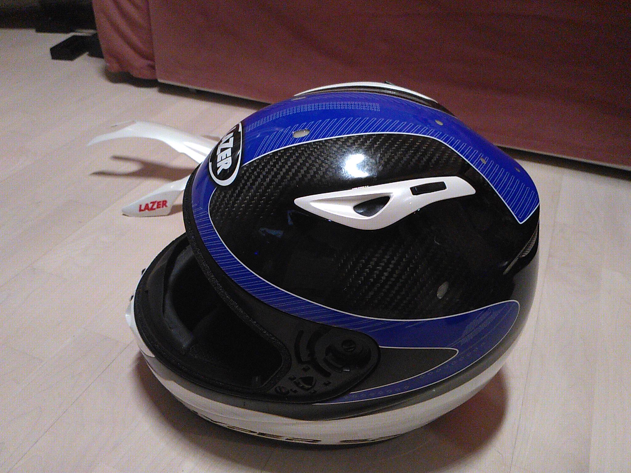

Diamantes писал(а):В итоге я разобрал шлем, снял аэродинамический обвес и заклеил все отверстия стеклотканью.
Фото есть? Интересно.

Stas467 писал(а):Фото есть? Интересно.
Я уже собрал, эпоксид схватился быстро, хоть и ему еще денек надо полежать. Осталось навести марафет и шлем готов.
Кстати это сняло еще 50гр. и общий вес стал около 1200гр., что всегда приятно, для шлема L размера.

Diamantes
Я уже собрал
На фото - итоговое решение и вид?

Снимать аэродинамический обвес с шлема - сильное решение. Хотя наверно врядли производитель Лазера осуществлял какую либо серьезную работу и экспертизу аэродинамики шлема)

Дыбра писал(а):Снимать аэродинамический обвес с шлема - сильное решение
Нормальное решение, если оно устраивает. Некоторые ставят себе петушыные гребешки, рога, уши -вот это "сильное решение" :rofl:

Barabas писал(а):На фото - итоговое решение и вид?
Нет, это первый вариант без косметики, будут испытания и возможно еще что-о переделаю.

Diamantes,
Мой вопрос был, конечно, в отношении дырок для пинов спойлера.
Бывшие дырки как счс выгладят? Или что с ними планируется сделать?

#24 Сообщение Diamantes »
Это пока последнее фото, там всё видно. Залито смолой и приклеена стеклоткань.
Я планирую их закрасить или заклеить.

Спойлер нужен, чтобы создать разряжение на задних выходных отверстиях, чтобы из них высасывало воздух из шлема наружу. Гудит всегда завихрение воздуха.
Добавлено спустя 11 минут 59 секунд:
И вдвойне гудят вибрирующие поверхности, которые эти завихрения разбалтывают.

Надо ещё визор по кругу скотчем проклеить...
