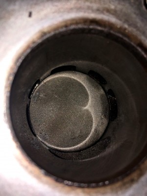

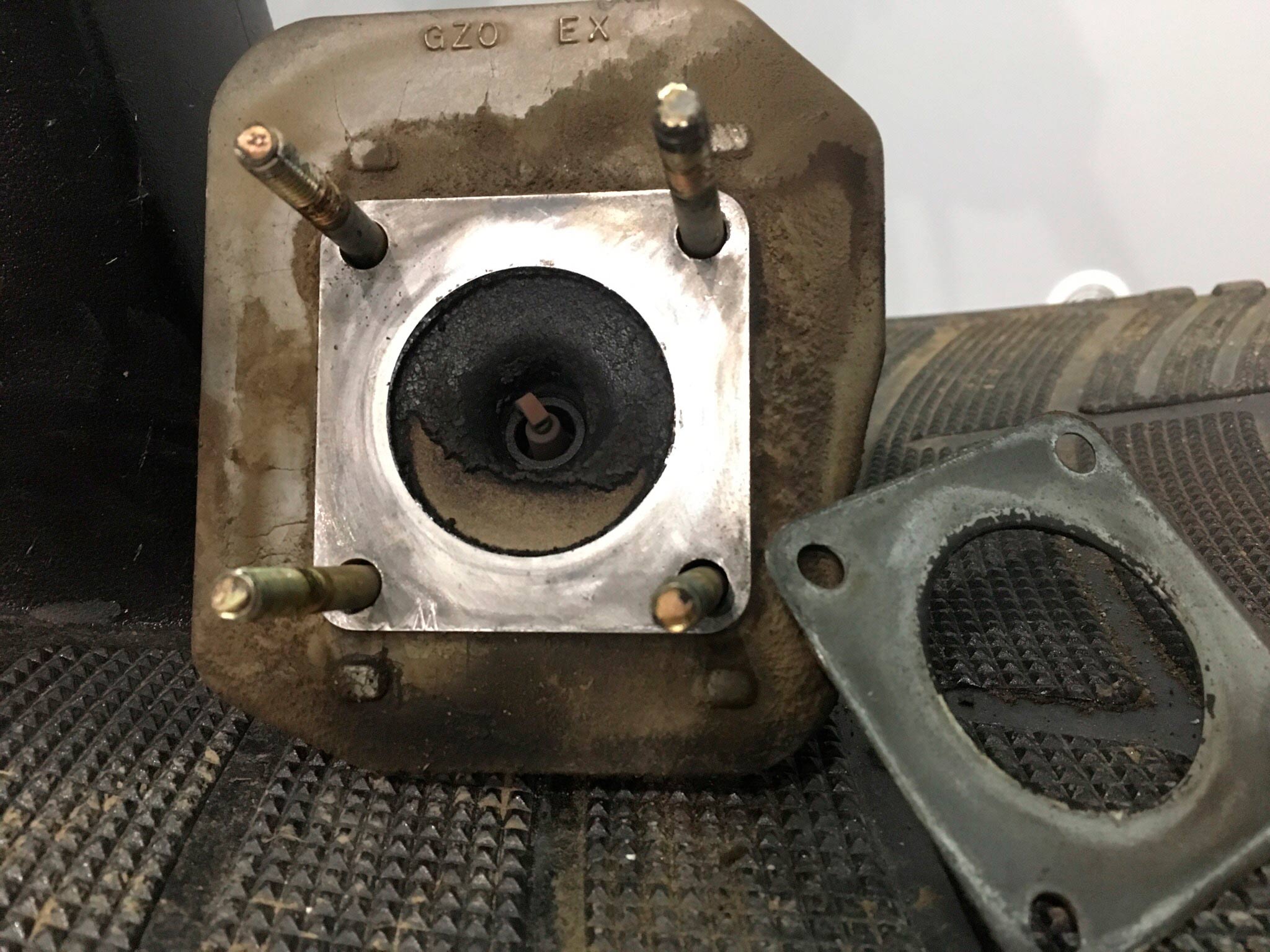

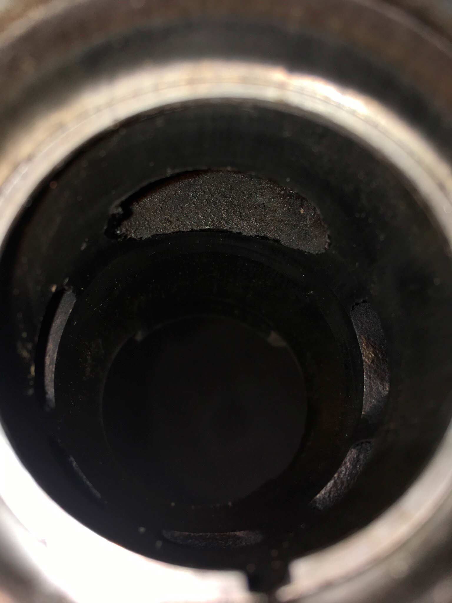

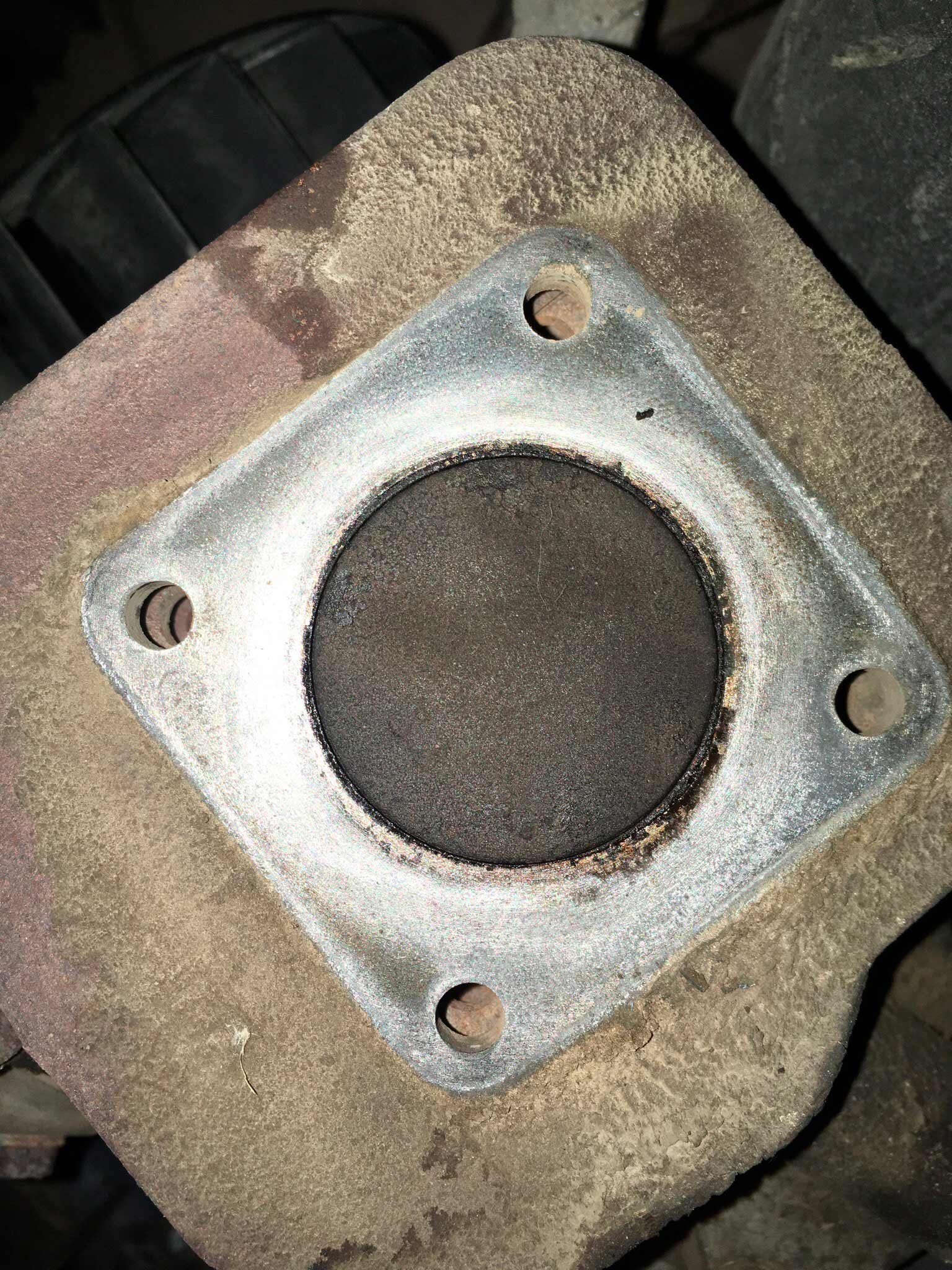

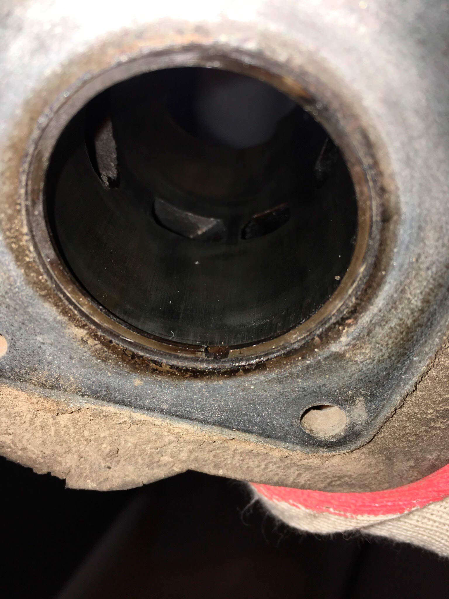

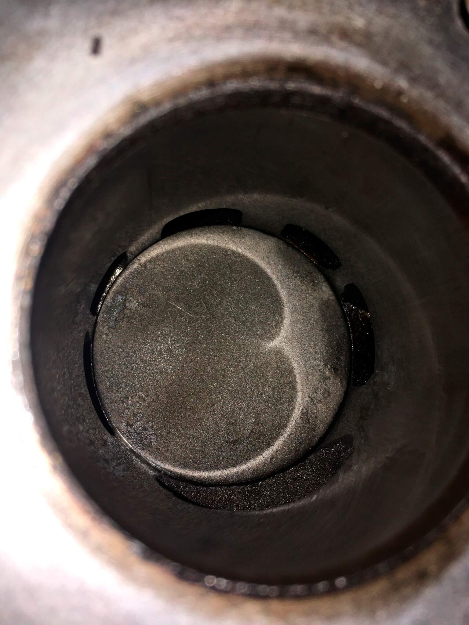

Виталий А давайте теперь поставим диагноз по фото :-) Снял крышку. Поршень сидит плотненько, без люфтов. Нагар вроде не сильный. Снимать дальше? Проверять кольца?

По фото состояние не видно.
Дальше разбирать ОДНОЗНАЧНО и замерять щазоры колец, установленных в цилиндр.
Добавлено спустя 1 минуту 48 секунд:
Когда нагар отваливается кусками - это сильный. Масло так себе использовалось.

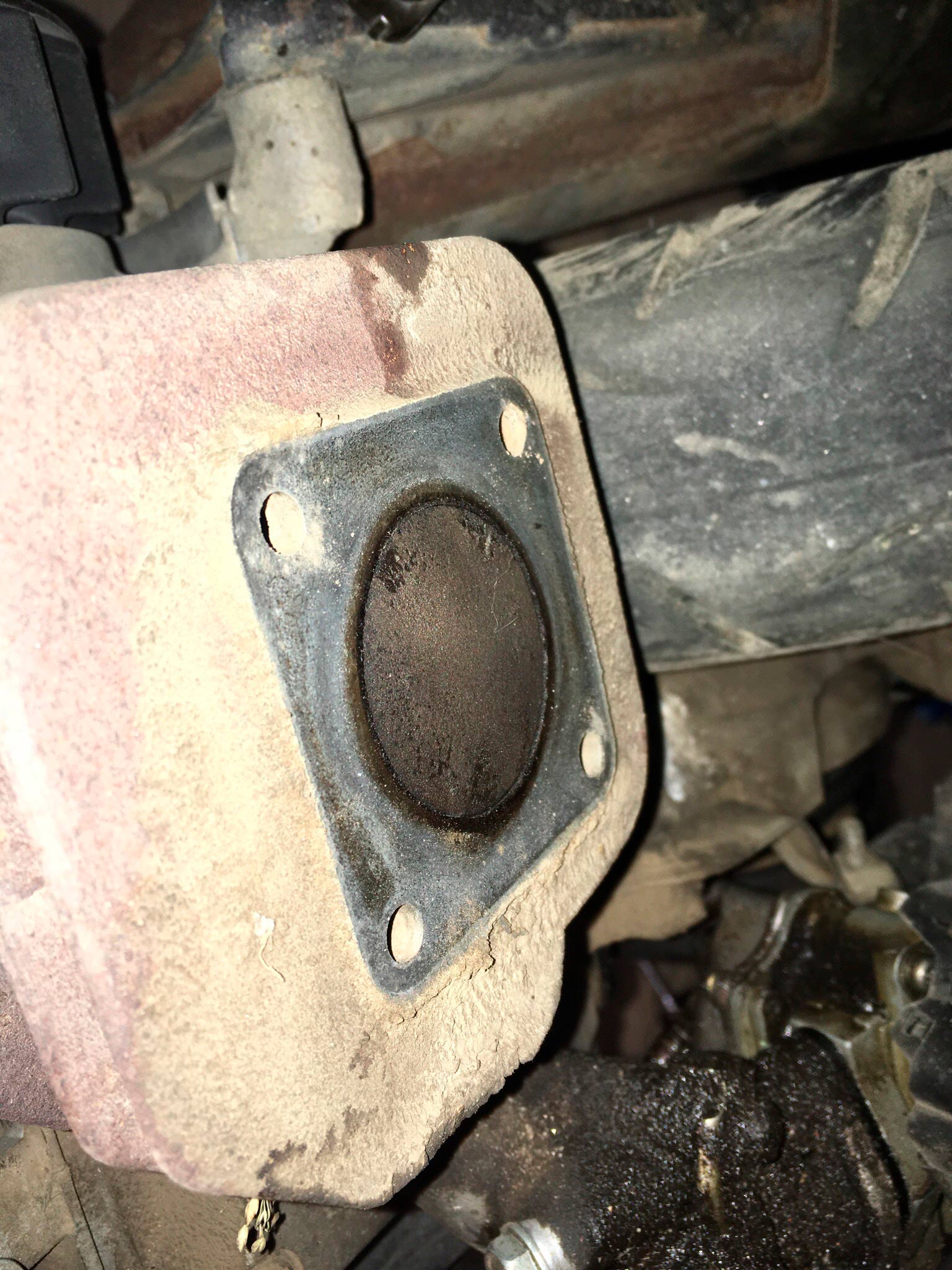

Виталий писал(а):На 2т это не очень продуктивно.
Притащил мне знакомый ямаху аксис, ездила до последнего, пока в лесу глушитель наглухо не замял.
Так вот, при разборке зазор в кольцах 5мм(миллиметров КАРЛ!!!!)
Я думаю еслиб не замятый глушак, он и дальше бы ездил :rofl: :rofl: :rofl:
Вот фотку нашел

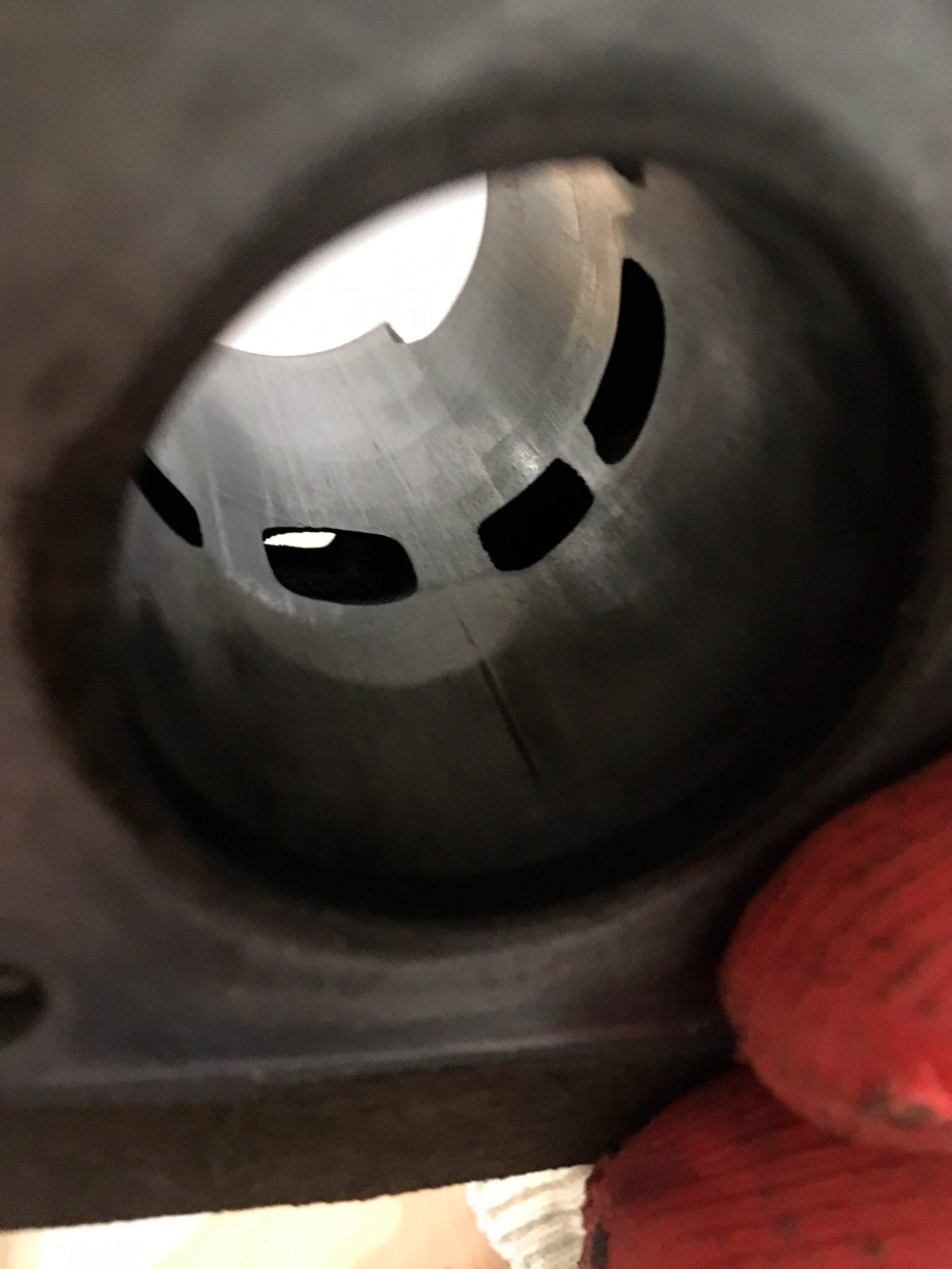

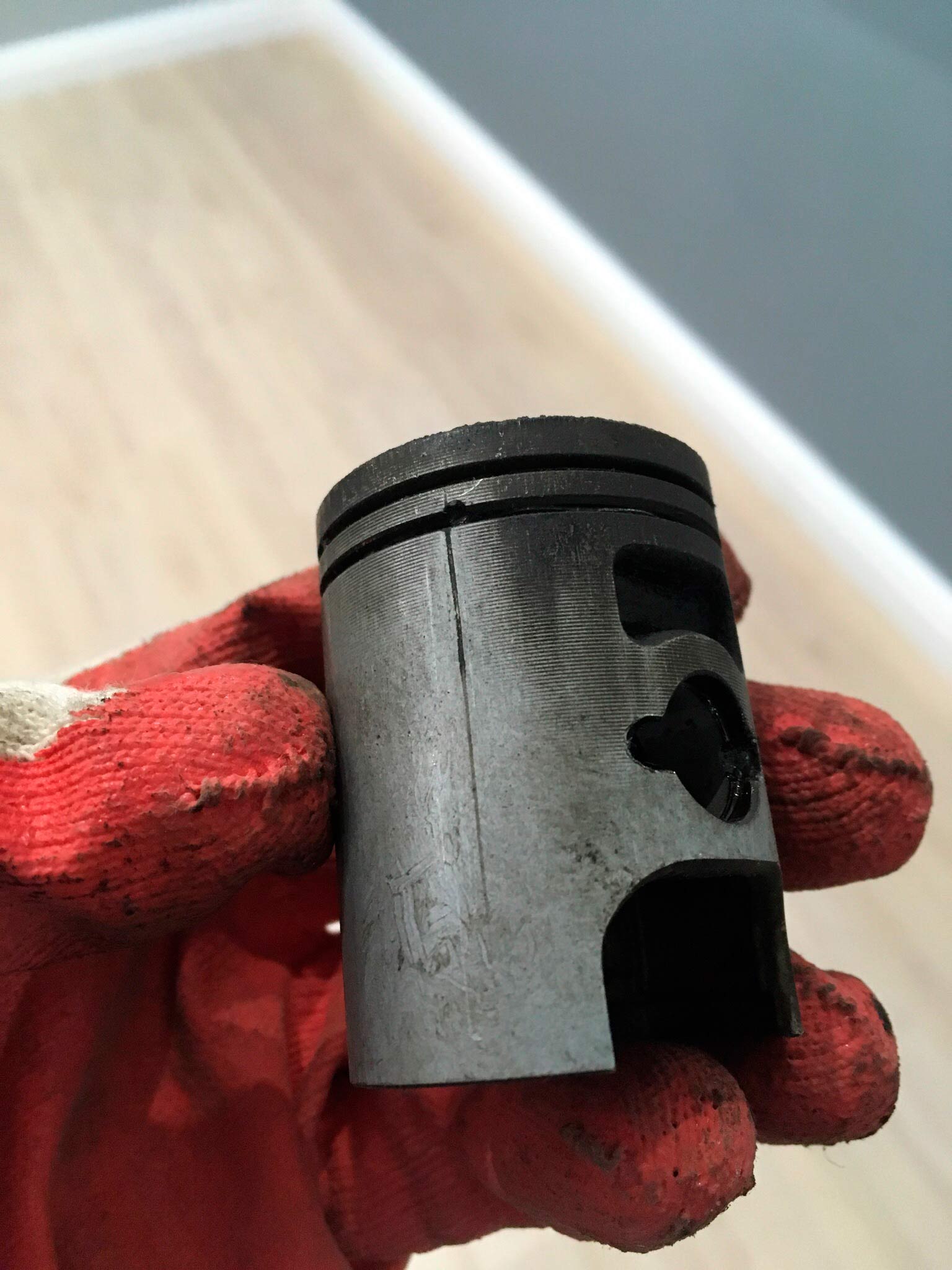

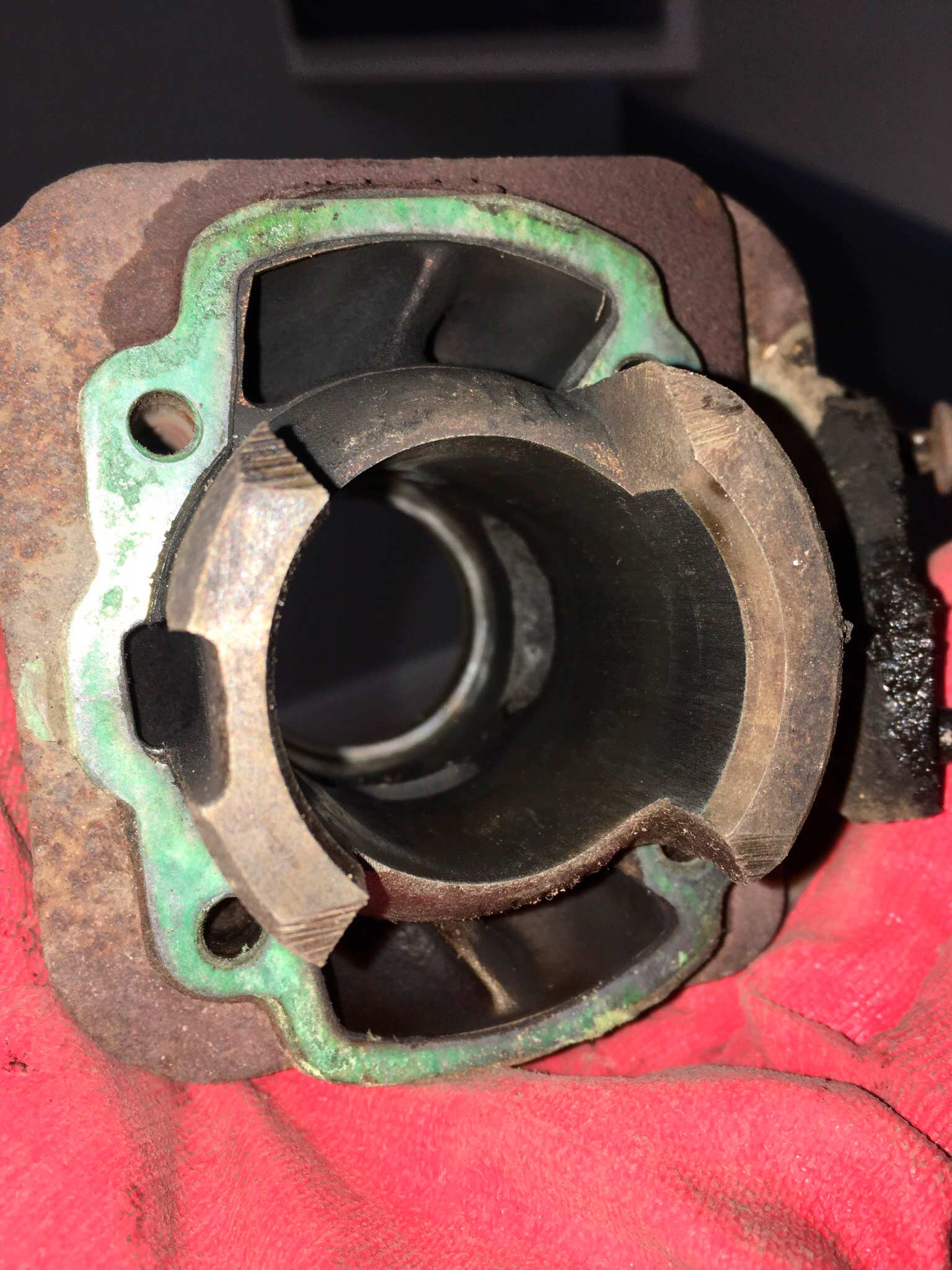

На поршне царапинка маленькая и на цилиндре такая же. Колечки с зазором 1 мм или даже меньше. Это же все не критичная фигня? Поршень внутри не люфтит, сидит плотненько.

AirKos писал(а): Колечки с зазором 1 мм или даже меньше. Это же все не критичная фигня?
1мм на глаз - это как шагами померить.
номинал 0,1-0,25
максимально допустимый 0,4
Замер проводится не вверху, а там где они ходят (отступя от верха 10мм)
Т.е. это ремонтировать нужно.
Попробуй найти маркировку на поршне какую-нибудь. Мне кажется (хотя по фото могу ошибаться), что поршень меняли и поставили его в поезженый цилиндр.
Сфоткой более детально окна в цилиндре и снизу.

Померил сейчас штангеном как надо. Ровно 1мм между внешними краями колечек, которые прилегают к цилиндру. На порше ХЗ ОМ написано сверху.

AirKos писал(а):ХЗ ОМ
w0 ex :rofl:

AirKos в общем вполне возможно что это оригинал. Точи, меняй поршень, кольца, наслаждайся.
