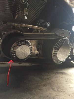

StMichael писал, не отвечают

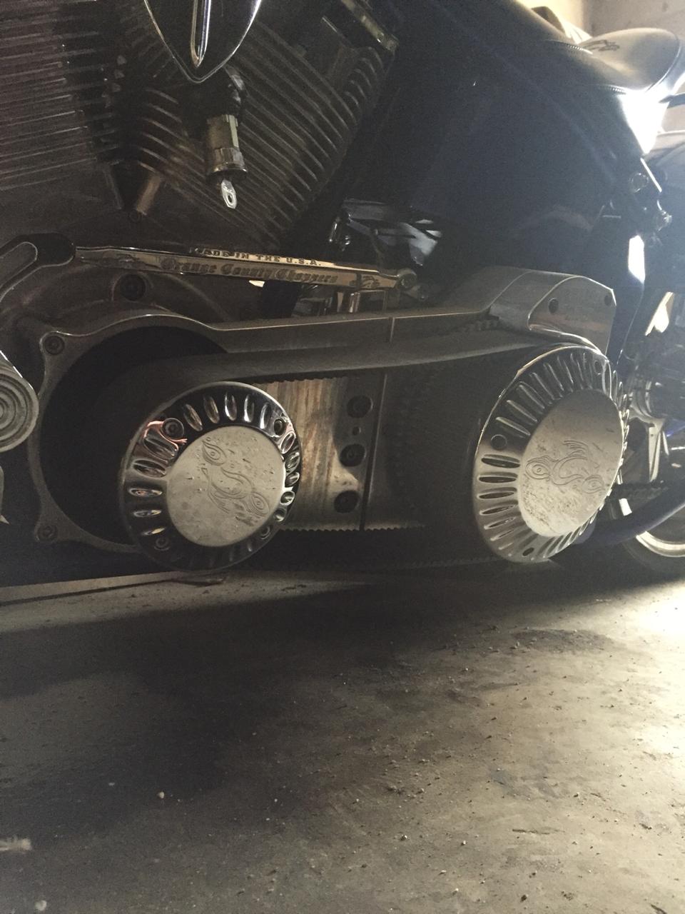

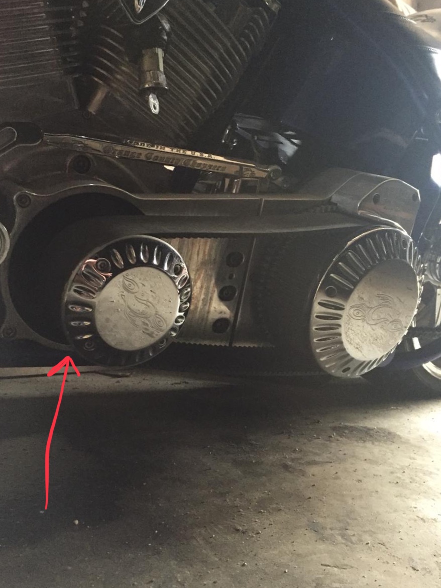

Значит поступить так:. Помыть все от масла, залить новое, завести и смотреть течет, или нет.
Если течет, то снимать, разбирать и искать течь(самому или в сервисе не важно - главное прямые руки, светлая голова и наличие дюймового инструмента)
Может это элементарно прокладка, которую вырубить можно самому или вырезать на плотере, или просто намазать герметик, или сальник, который купить не проблема(если не просто по размеру, то в харлеевском магазине)
Если мот куплен, то нужно понимать насколько он непопулярен и какие с ним могут быть проблемы, какой инструмент для его разбора нужен.
Если решение таких задач огромная проблема, то нужно от него избавиться.
После резбора можно точно так же оставить стоять его как он и стоял до этого.
Пока я не вижу никаких проблем вообще.
Ну вот допустим будет каталог. А что покупать без деффектовки? Все?
Добавлено спустя 1 минуту 6 секунд:
И вообще, если из харлея(одна фигня) не течет масло - значит его там нет

Виталий, поддержу тебя. сначала надо убедиться, что течь не спонтанна (н-р, что не из сапуна плюнуло при заводке мота в мороз "типа чтоб прогреть")

Этож ХД, если из него масло не течет, значит его там нет. Проверить уровень в масло баке, протереть пихло или отмыть его и ездить.

Маленькое добавление к вышесказанному. После тщательной отмывки и протирки предполагаемого места течи масла, нанести на все рядом находящиеся поверхности тальк, присыпку или в пыль толченый мел. После чего завести пихло. На нанесенной "пудре" отчетливо проявится след откуда вытекает.
В данном случае, процентов на 99, течет сальник колена, что при простое в 2 года вполне норм. оч.большая вероятность, что начав использовать аппарат, сопливость сальника вообще пропадет...
