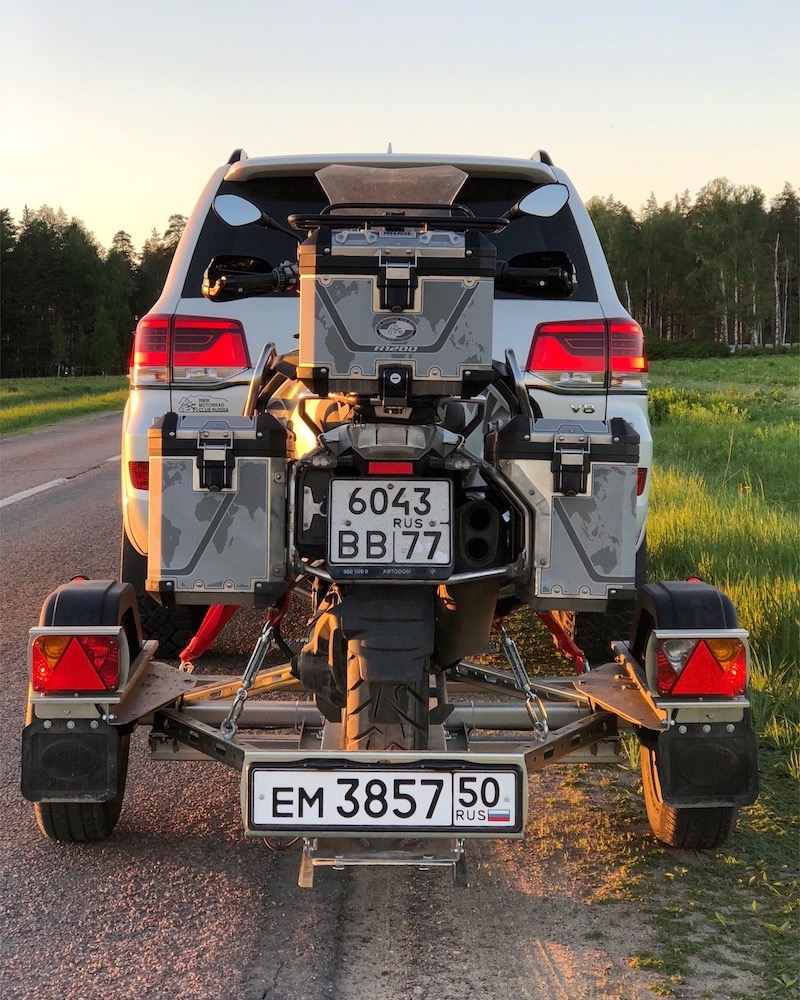

пользуюсь таким)))

Изображение примерно таким, только не снимая переднего колеса, а закрепив его (колесо) внутри на предложенный выше захват-держатель колеса.

во кстати нашёл вариант.
кто знаток? на такую перевозку хватает категории "В"?

bezpechniy katok писал(а):кстати нашёл вариант.
1.Это принципиально отличается от того что ты собирался исполнить !!!
2. Не думаю что с такой конструкцией легко уехать от Гаи при проверке.
