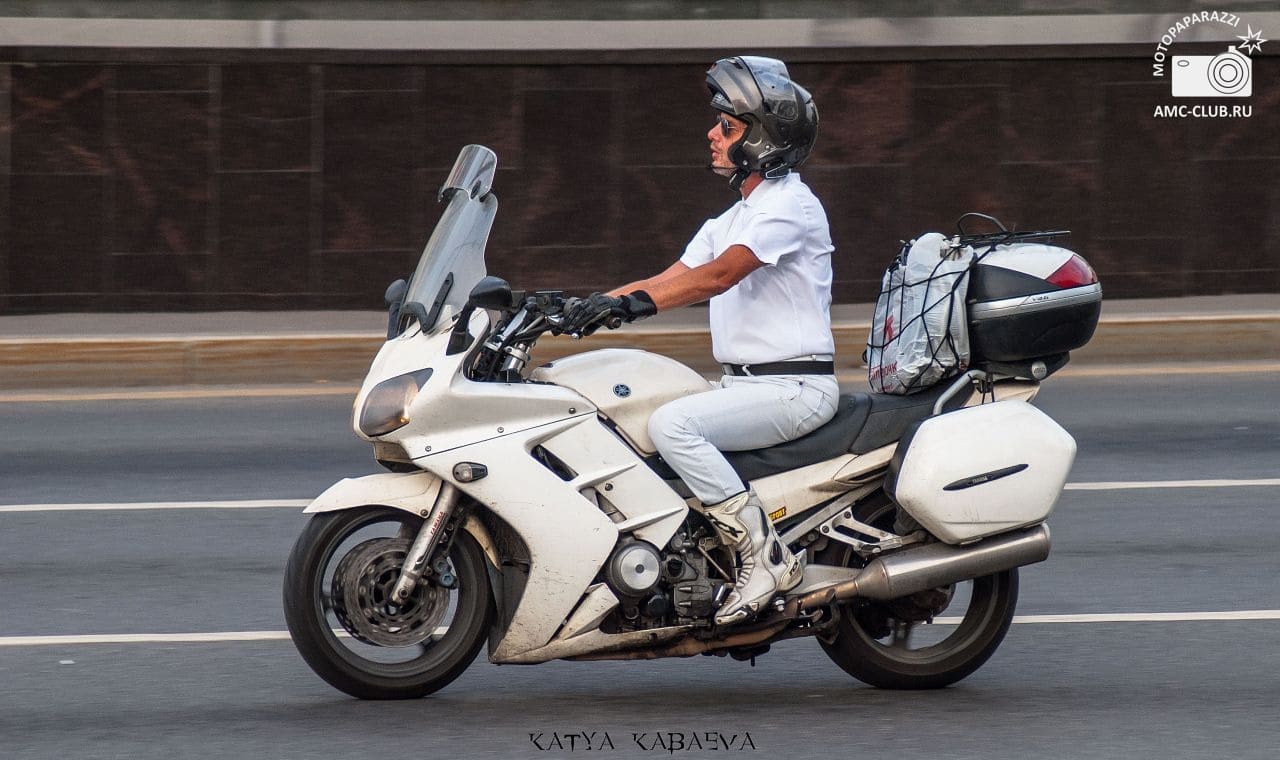

Kiberg писал(а): Чт авг 22, 2019 14:46 а в горизональной проекции край стекла на каком уровне к лицу? Грудь, шея, подбородок, нос? и если возможно рассояние от края стекла до водителя.
А вы догадываетесь что при РЕГУЛИРУЕМОМ стекле все эти параметры не постоянны ? И самым креугольным вопросом тут будет не расстояния до человека а углы наклона самого стекла, которые в наших мотоциклах меняются одновременно с изменением высоты их поднятия-опускания.
Я тут имел ввиду тот конкреный параметр 150 кмч и каково положение стекла при оптимальной регулировке. хочу понять вообще реально ли установить аналогичный фиксированное положение стекла или лучше (чем есть у меня) уже только серво регулировки. На сколько активно вы пользуетесь настройками стекла в дороге? Они существенно меняют защиту и так себе? Судя по вашему описанию на одном из мотоциков они не особо не помогают.
В моем случае использую высокое стекло по нос водителя. При существующем угле наклона считаю более низкие варианты не эффективными т.к. поток будет бить в визор и это очень не комфортно и шумно, пусть даже ты снял давление с груди. Видел на гусях вроде практически вертикальные стекла. Сейчас понимаю смусл. Ты не поднимаешь поток со всей площади стекла в голову, а рассекаешь его вправо и в лево. В голову же бьет лишь тот слой, который остался над стеклом и скорость этого потока ниже, чем когда к нему еще добавляешь тот слой который поднимается с площади наклонного стекла идущего по диагоняли вверх. То есть у вертикального стекла свои плюсы. Нюанс в том что сам водитель должен находится достаточно близко за таким стеклом, желательно в тени потока до завихрения.
Тут конечно еще влияет длинна морды или стекла от чего пляшет длинна поверхности которая рассекает поток или вправо-лево или ввер по диагонали. Предполагаю что чем длиннее морда и эта поверхность, тем дальше тень и от стекла создается завихрение, соответсвенно водитель может распологаться дальше от стекла и при этом не испытывать дискомфорта. Сложность своими силами играть с параметрами в том что большинство мотов тупоносые. Удлиннять морду за счет пластика достаточно трудоемко затратно, хотя возможно конечно, а за счет одного стекла вообще видимо не реально, т.к. пока нет доступных технологий гнуть стекло в любые желаеме формы. Собственно потому и задал вопрос темы. Хотелось посмотреть какие формы морды и стекол у мотов, где оптимально возможная ветрозащита.

Kiberg писал(а): Чт авг 22, 2019 15:36 Тут конечно еще влияет длинна морды
У меня в общем и морда длинная, и нос крупный, а вот уши так себе... :rofl: :rofl: :rofl: :rofl:
Отправлено спустя 5 минут 18 секунд:
Сам измеряй углы и сантиметры :-)) До 150 можно не опускать визор, быстрее 250 обычно не езжу :-)

Гришеньka писал(а): Чт авг 22, 2019 15:50
У меня в общем и морда длинная, и нос крупный, и уши так себе... :rofl: :rofl: :rofl: :rofl:
)) Да теперь вижу практически прямой угол и расстояние до лица чуть не метр что классно хотя и удивительно, еще бы скорость видеть. )
Кстати этот спойлер действительно выручает. Раньше такую модель делали только в европе потом увидел на али за куда более спокойные деньги.
Думал вот все говорят, что все-равно все из китая. По факту китайский вариант применим, но отличается в деталях - Болты могут заржаветь, регулировка
угла спойлера вот в таком положении как на фото скорее всего не выдержит на скорости более 120-130 и он сложится. В лицо не улетит, но будет лежать под тем углом, который ему самому более удобно.
В принципе у меня сейчас визу 1в1 аналогисная ветрозащита как на фото. Жаль по фото ветер в лицо не ощутить )

Kiberg писал(а): Чт авг 22, 2019 16:00 угла спойлера вот в таком положении как на фото скорее всего не выдержит на скорости более 120-130 и он сложится. В лицо не улетит, но будет лежать под тем углом, который ему самому более удобно.
Не рассказывайте мне сказки пожалуйста :-)) В этом положении это стекло с этим спойлером каждый день пятый или шестой сезон ездит, извините плюс-минус 200 , а на обгонах и побыстрее. Ничто никуда не складывалось и даже не пыталось :-)) При желании можете посмотреть живьем. Ездить самому не дам ! :-))
Ух ты, Гришеньka, - помесь штурмовика из Звездных войн и Майкла Джексона. Весь в белом! :blush2:
На месте местных покатаек, я бы мутил с тобой. :blush2:
