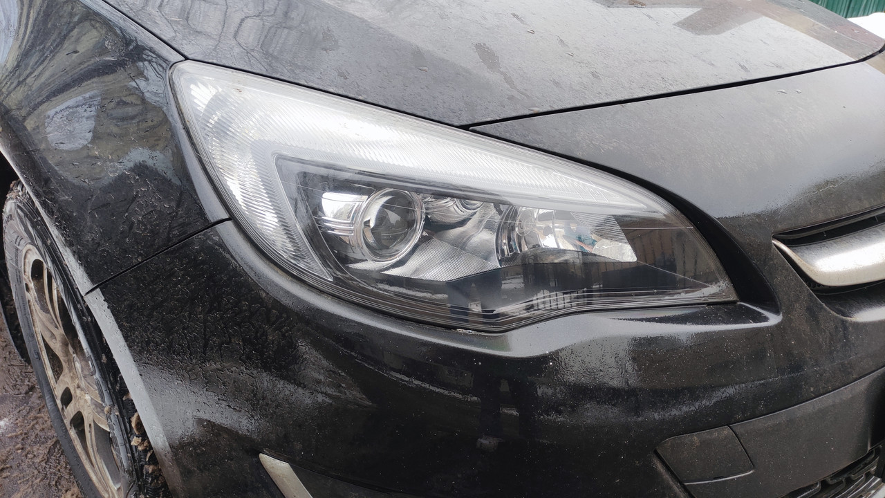

Билед alteza. Хотя изначально обещали воткнуть линзы чуть подороже. Только пока протестировать не могу. Машина в малярке.

Поставил фары - доехал до дачи. Впечатление пока не супер, но сильно лучше.
Вот на оценку видео с регистратора. На темных мокрых участках регистратор сильно засвечивает. На мокрых освещенных показывает приблизительно как есть. На сухих немного засвечивает.
Нарезка из трех минутных роликов:
1)Мокрое переход с темноты в свет.
2)Ланшафт.
3)Переключение дальнего и ближнего.
Ехал только на фарах без туманок.
Линзы билед серии "адаптив". Серия "про" не влезла без гемороя. Свет у них разных и пока я не знаю так пойдет или меня налюбили.

Мне кажется или ближняя зона перед машиной пересвечена? Между основной, где светотеневая граница и ближней зоной темное пятно. Основная зона СТГ подсвечивается кругом, а не сильно вытянутым по горизонтали эллипсом. Не, пока рано такое покупать. Подождем, поездим на "штатных ксенонах".

Serega iz Nvmskovska писал(а): Сб окт 19, 2019 13:19 Мне кажется или ближняя зона перед машиной пересвечена? Между основной, где светотеневая граница и ближней зоной темное пятно
не скажу что заливка идеальная, но яркий свет перед авто - это искажение видеорегистратора.
Отправлено спустя 5 минут 33 секунды:
Serega iz Nvmskovska писал(а): Сб окт 19, 2019 13:19 кругом, а не сильно вытянутым по горизонтали эллипсом
Тут еще следует учитывать, что угол обзора регистратора 140°.
Вообще я даже не пытаюсь кого-то убедить что это офигенный свет. Недостатков у него хватает. Может это проблема конкретных линз, а может и нет.

Да не, это общая проблема для китайцев. Практически все +\- светят одинаково. У них, пока слишком упрощенный подход к адаптации световых систем с одной формой тела свечения к другой + нет четкого понимания, что и как там должно быть, а что нет.

Вот с телефона видео. С реальным углом обзора и приблизительно правильным балансом.

Всё тоже самое. Несколько светодиодов - несколько тел свечения - несколько световых зон с томными пятнами между ними. Это было видно и на прежнем видео. Над такими "мелочами" китайцы пока не задумываются.

Короче линзы были поменяны спустя некоторое время на оптима про (месяц катался с альтеза адаптив).
На оптиме заливка реально равномернее и шире. Снять на видео правда это сложновато.. Но год откатал и только кайфую. Пробег под 30к годовой. Ездил сутками за рулем - от света не уставал за ночь.
Основное о чем хотел бы отписаться - пленка на фарах не затерлась. И отлично выполняет свою функцию..
Кто сомневался - рекомендую. Напомню, что лак был спилен и поликрбанатное стекло отполировано до прозрачности т.к. ему(лаку) уже хана была.
