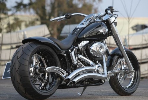

#22 Сообщение Самоделкин96 »
rebelrus, расчет нужен, и рассчет штанов в отрыве от банки бесполезе, в обратную сторону тоже работает, ибо сечение трубы и резонирующие свойства банки...
rebelrus писал(а): Пт апр 17, 2020 11:01 Мотоцикл: ZL900
На этот мотоцикл? Не морочься, сделай просто две равнодлинные трубы с уменьшением сечений в местах сгибов не более 5% (то есть на дорновом трубогибе) и катайся попердывая на всю округу. Не нужен там никакой хитрый выхлоп, да даже прямоточный не нужен, максимум украшательства)
Я бы подумал о стилизации нормального тихого выхлопа под голую трубу, чтоб было как на картинке, но не мешало спать рожавшим тетям с чутким сном ;-)
