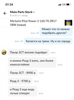

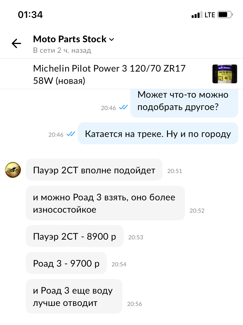

это действительно так, как продавец ответил? Надеюсь, фото прикрепилось.

да, и на счёт байклэнда, вполне возможно, что потребуется, главное определиться за пару дней. Ещё через друга обманным путём попробуем выудить поточнее инфу.

Эльза1987 писал(а): Пт дек 17, 2021 01:35 это действительно так, как продавец ответил?
Есть Power 3.) Продавец прав, я - ошибся.
Вы продавцу модель мотоцикла называли?
Нюанс в задней покрышке:
Фабричный типоразмер задней покрышки 140/70 R17. Что означает ширину в 140 мм и высоту профиля - 70% (от 140 => 98 мм). Типоразмер - не универсальный.
Можно поставить 150/60 R17. Будет чуть шире (150 мм), по высоте - 90 мм (не идеал).
Продавец рекомендует Пауэр 3 в типоразмере 160/60 R17. 160 мм - самый узкий для заднего у этой модели. 140 vs 160... Не знаю, встанет ли назад 160 мм...
ПС. На пару Пауэр 3 по бюджету 15 круб разве проходите?? Пауэр 3 - мимо по бюджету.
