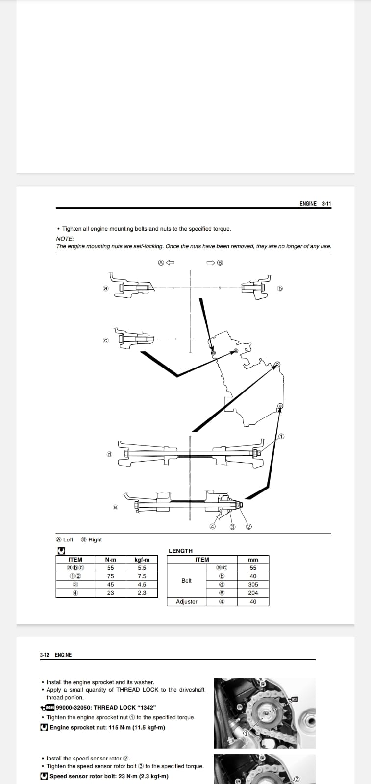

получается дуги снял, болты вкурутил? а длина болтов какая? с дугами ведь болты длиннее

не знаю как говорят, но в книжке написан момент затяжки 55Нм, ну и длины болтов без дуг

dr_oplet писал(а): Ср июн 01, 2022 13:47
Serega iz Nvmskovska писал(а): Ср июн 01, 2022 13:03 13
откуда инфа? я тут прочитал, что момент затягивания болтов крепления двигла на кавасаки 44 Нм
На сузуке 55, из мануало... :blush2:
