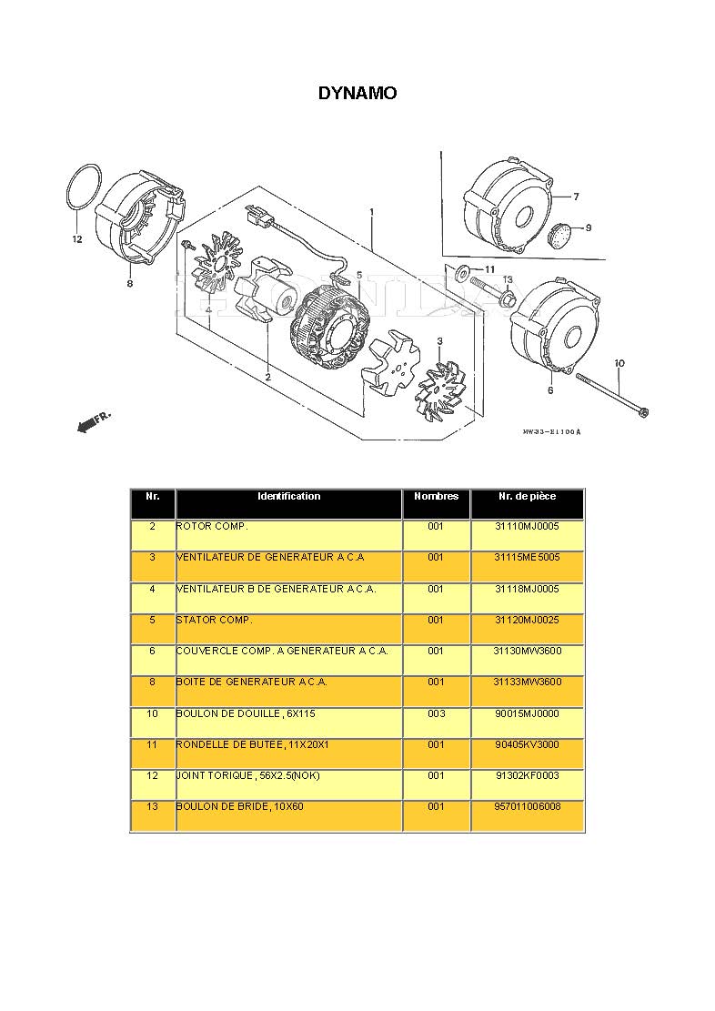

Здесь на фото твой самый правый - 31120MJ0025 https://generator-pro24.ru/submodel/cb7 ... f890710794

Рыбак писал(а): Ср мар 01, 2023 14:40 Здесь на фото твой самый правый - 31120MJ0025 https://generator-pro24.ru/submodel/cb7 ... f890710794
к нему еще и ротор нужно брать. крч за зиму пздц расходы нагрянули (
